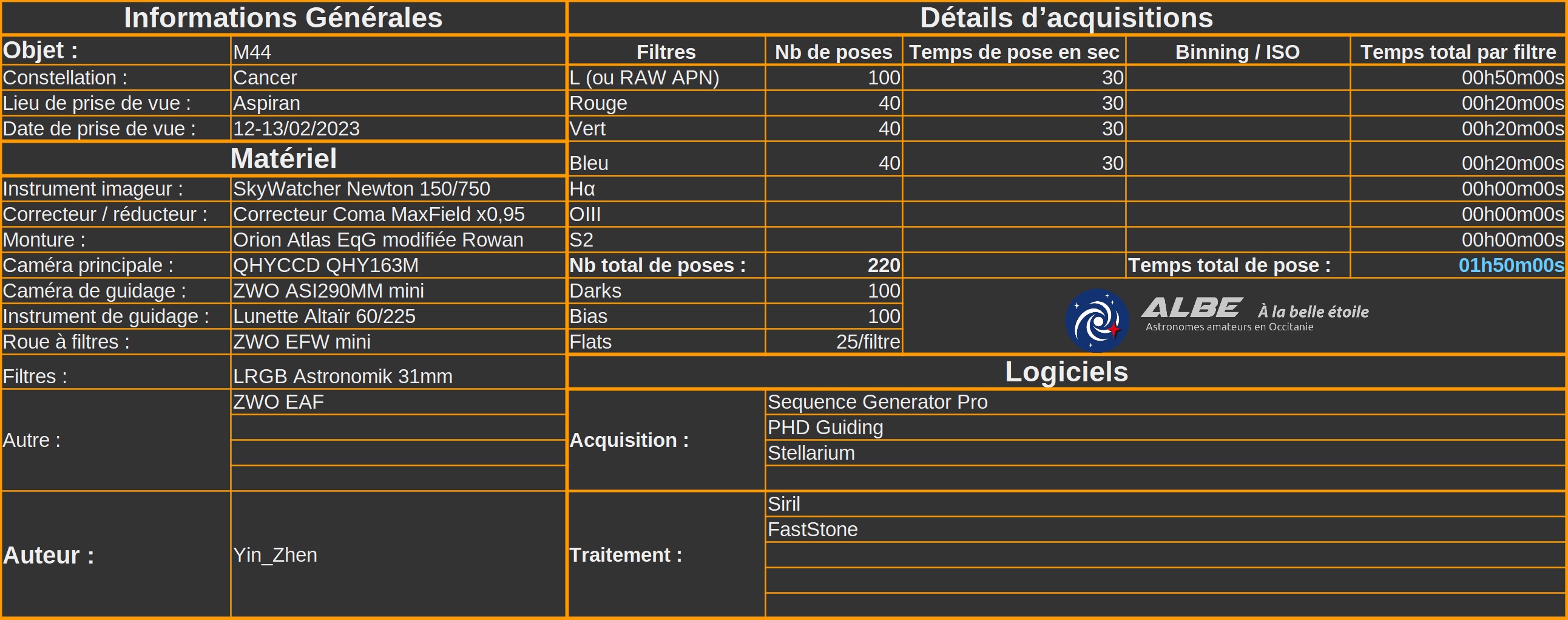

Une photo d'un amas ouvert, M44, l'amas de la ruche.
Etant donnée la nature de la cible, j'avais pensé que ce temps de pose aurait suffi. En réalité, il se trouve que le fond de ciel était très bruité, défaut que j'ai tenté de corriger en post-traitement.
