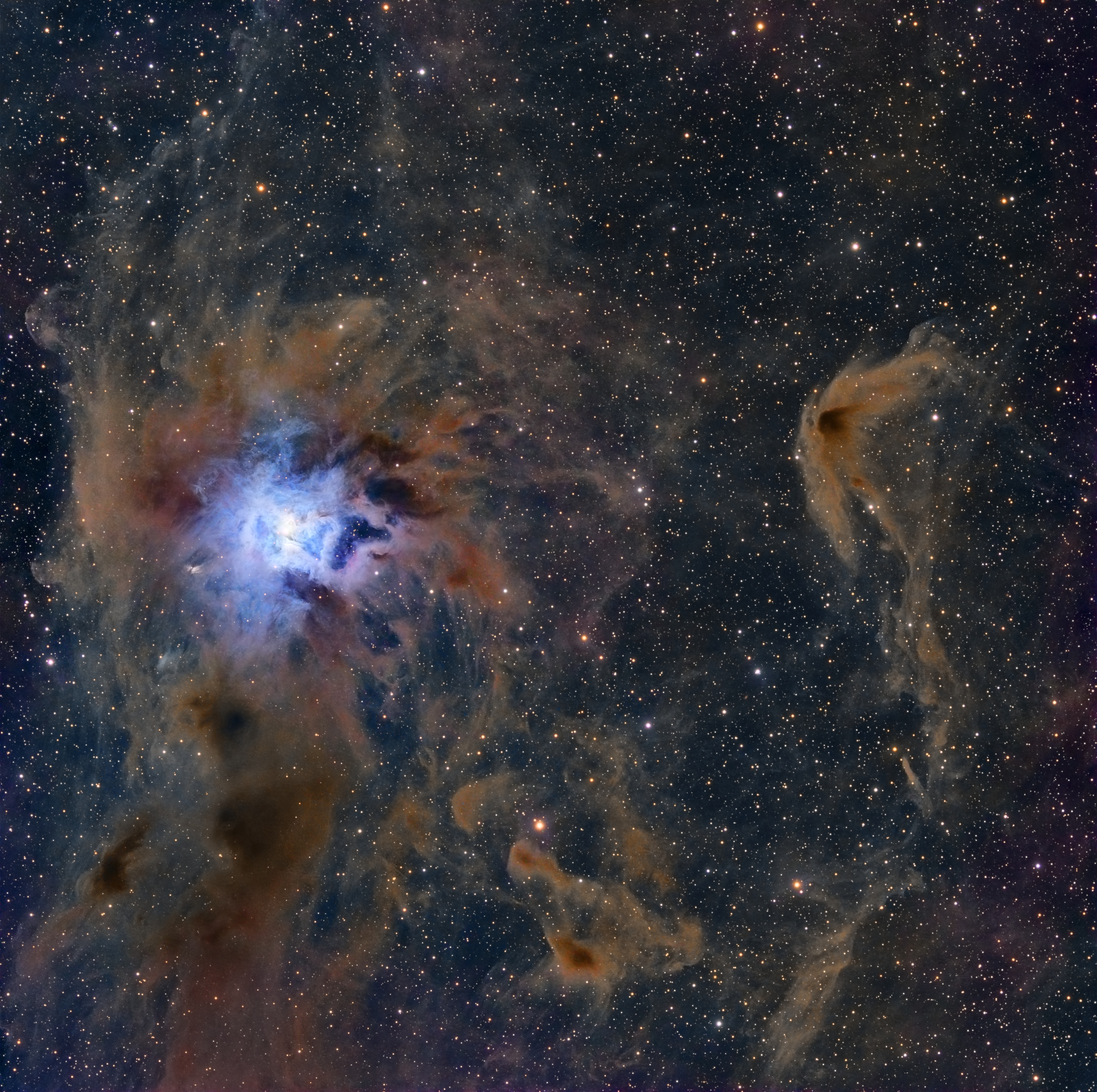

Salut à tous,
Petite session de traitement pour les images (toujours) en retard :D
Je vous présente ma version de NGC 7023 : La Nébuleuse de l'Iris. Elle se situe à environ 1 300 années-lumière de la Terre dans la constellation de Céphée, NGC 7023 — plus connue sous le nom de nébuleuse de l'Iris — est l'un des plus beaux exemples de nébuleuse par réflexion de notre ciel.
Contrairement aux nébuleuses en émission qui brillent de leur propre lumière, la nébuleuse de l'Iris agit comme un miroir cosmique. Sa couleur bleutée caractéristique, qui rappelle les pétales d'une fleur d'iris, est due à une étoile centrale très brillante et massive (HD 200775). La lumière de cette jeune étoile est diffusée par les denses nuages de poussière environnants, de la même manière que l'atmosphère terrestre diffuse la lumière du Soleil pour nous donner un ciel bleu.
Elle abrite des composés organiques complexes appelés HAP (Hydrocarbures Aromatiques Polycycliques). L'étude de ces molécules au cœur de la nébuleuse permet aux scientifiques de mieux comprendre les processus de formation des étoiles et des systèmes planétaires.
J'ai commencé les acquisitions au Lac des Pises en novembre 2024. Le fameux séjour avec le choux farci MDRLO
J'ai continué les poses fin aout 2025 mais je sais plus où c'était :lol:

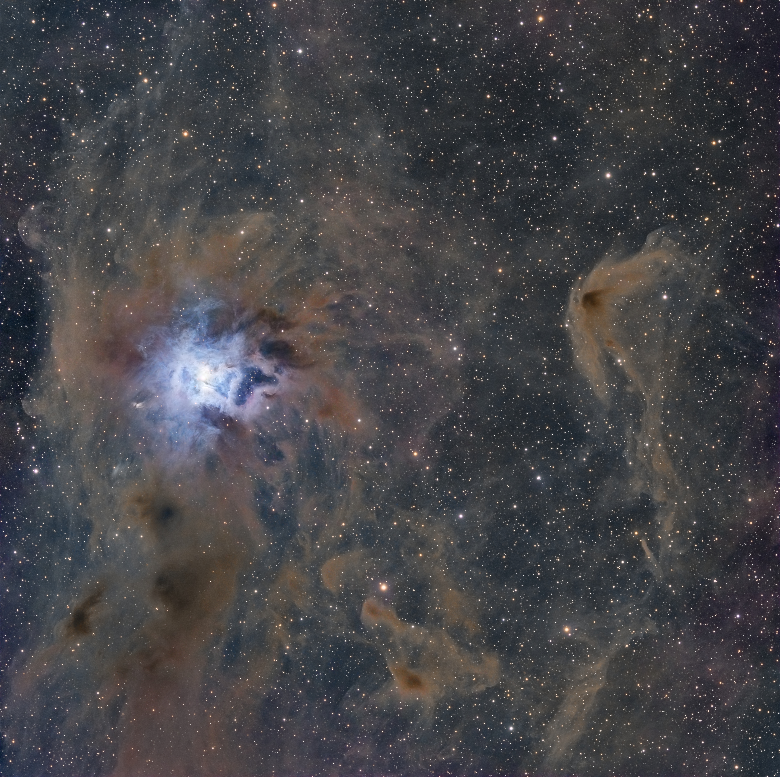

J'ai testé un traitement avec et sans retrait de gradient car j'avais le présentiment que ça influencerai l'image globale et résultats .. pas qu'un peu :o
Je vois laisse voir ci dessous le résultat.
J'ai mis la full qui me parait la plus sympa sur astrobin : https://app.astrobin.com/u/Sheraf?i=v58kjq#fullscreen

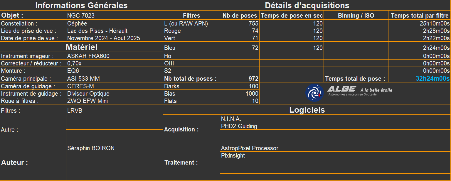

Les détails techniques sont dans le tableau.

C'est stupéfiant.
Merci pour les infos de contexte sur cette étoile et la nébuleuse !
Je la préfère largement sans gradient. L'image est si réussie qu'elle présente un relief je trouve, une impression de profondeur.
GG
Gianni
First, j'ai pas d'ordi sous la main, donc difficile de se faire un avis tranché. Comme ça je dirais, j'aime mieux le fdc de celle avec gradient, mais la nebuleuse a plus de profondeur sur la version sans gradient. En tous cas, elle est très belle et bien détaillée. Bravo pour le traitement! 25h de L, ça parle!

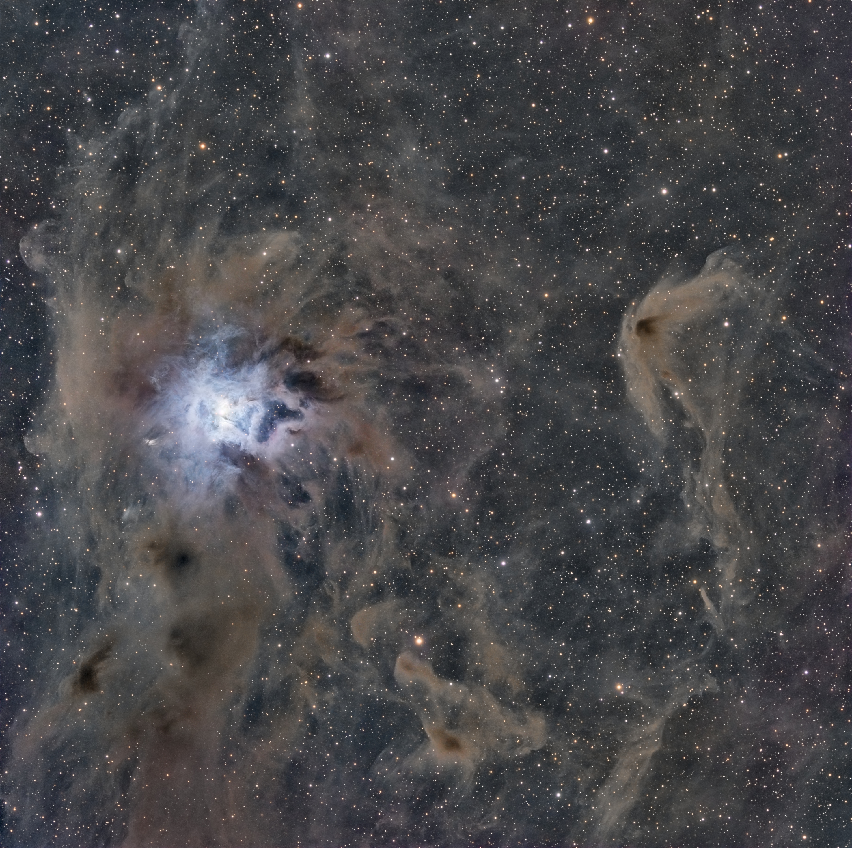

Une 3ème version, plus contrastée et plus saturée :

Wahou, superbes images et merci pour les explications sur cette nébuleuse, j'ai du mal à trancher sur les 3 images, mais personnellement j'aime l'image plus contrastée, ensuite l'image sans gradient et en dernier l'image avec gradient. C'est l'avis d'un novice sans expérience donc tout dans la subjectivité.

Perso je préfère la version qui s'appelle avec gradient, elle est plus propre et plus homogène, par contre les contrastes locaux sont plus présent, il n'y pas que le gradient non ? Tu as fait avec quoi GradientCorrection ?
Pour la saturation j'aime bien comme sur ta troisième version mais là j'ai l'impression que tu l'as fait sans masque pour protéger le fdc. Et ce qui peut être pas mal sur ce type d'objet c'est plusieurs graduellement, genre plus de saturation sur le centre, un poil sur la neb si tu veux un peu le côté marron bon les deux c'est du goût et par contre zéro sur le fdc et le gradient.

Moi aussi je préfère l'image 2 (avec grandient_correction). Coté saturation la v3 est jolie mais elle montre moins de choses je trouve.

Les 2 premières version sont rigoureusement identique (montée d'histo, saturation de couleur, etc ...) sauf sur le retrait de gradient. Je l'ai fait avec gradient correction avec plusieurs tests aussi avec GraXpert mais j'avais l'impression qu'ils lissaient les nébuleuses sombres sur des zones où elles ne semblent pas présentes. Enfin l'impact sur les couleurs est non négligeable !! :shock: Pourquoi le retrait de gradient me bouffe toute la couleur ?? :gne:
Pour la version 3 plus saturée j'ai pris la starless LRGB sans retrait de gradient, j'ai poussé la saturation sur toute l'image j'avoue oui, il en ressort que sur le coin inférieur gauche on voit un teinte de bleue ressortir du fond de ciel. C'est dans la starless que c'est présent. Il faut peut être faire un mask plus sélectif sur l'iris et les neb sombres les plus "brillantes" pour ne pas saturée l'intégralité de le starless qui au final prend tout sauf les étoiles :idea: :mrgreen:

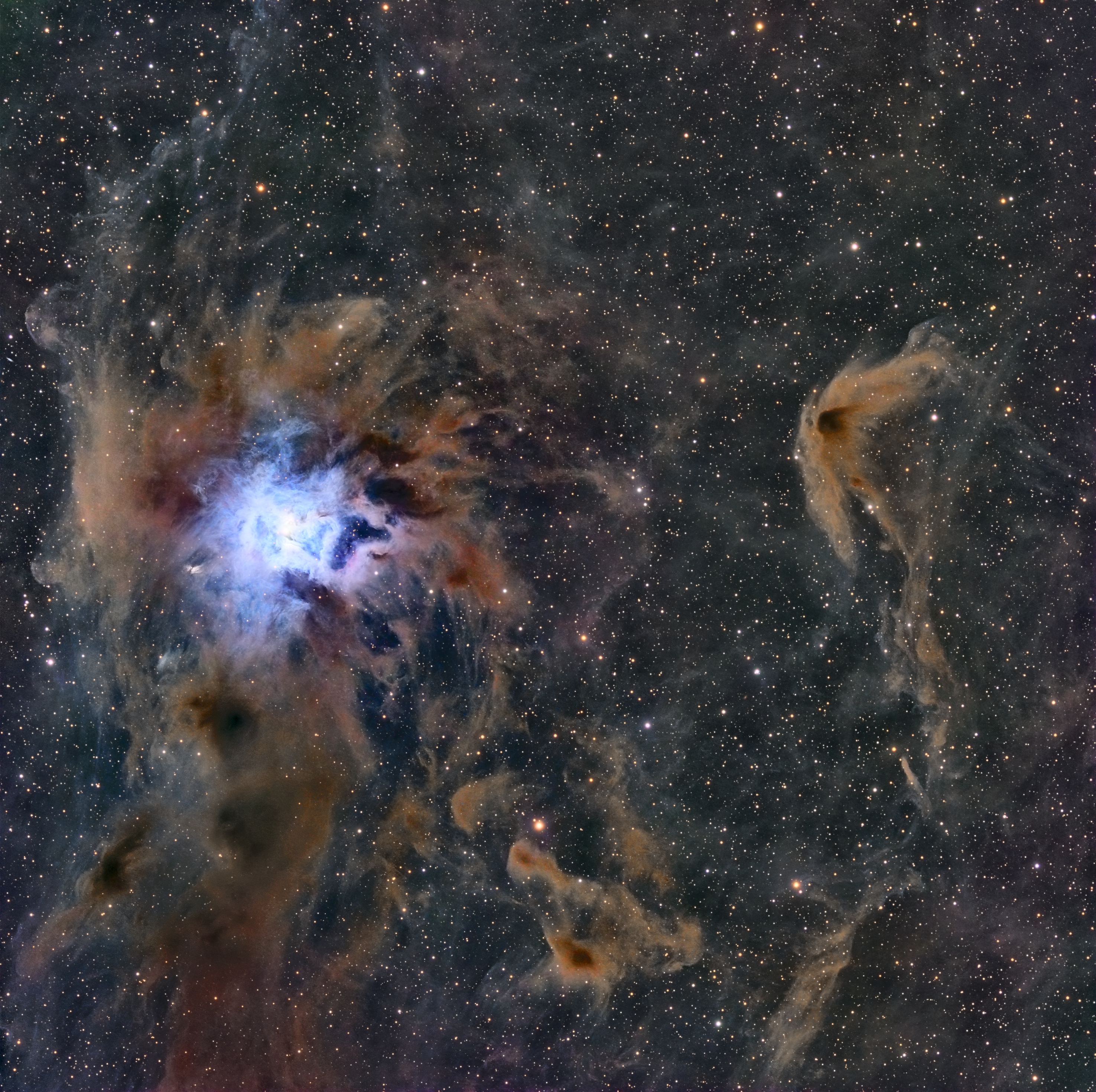

une 4ème version en essayant de corriger le fond de ciel en gardant la saturation et le relief :
