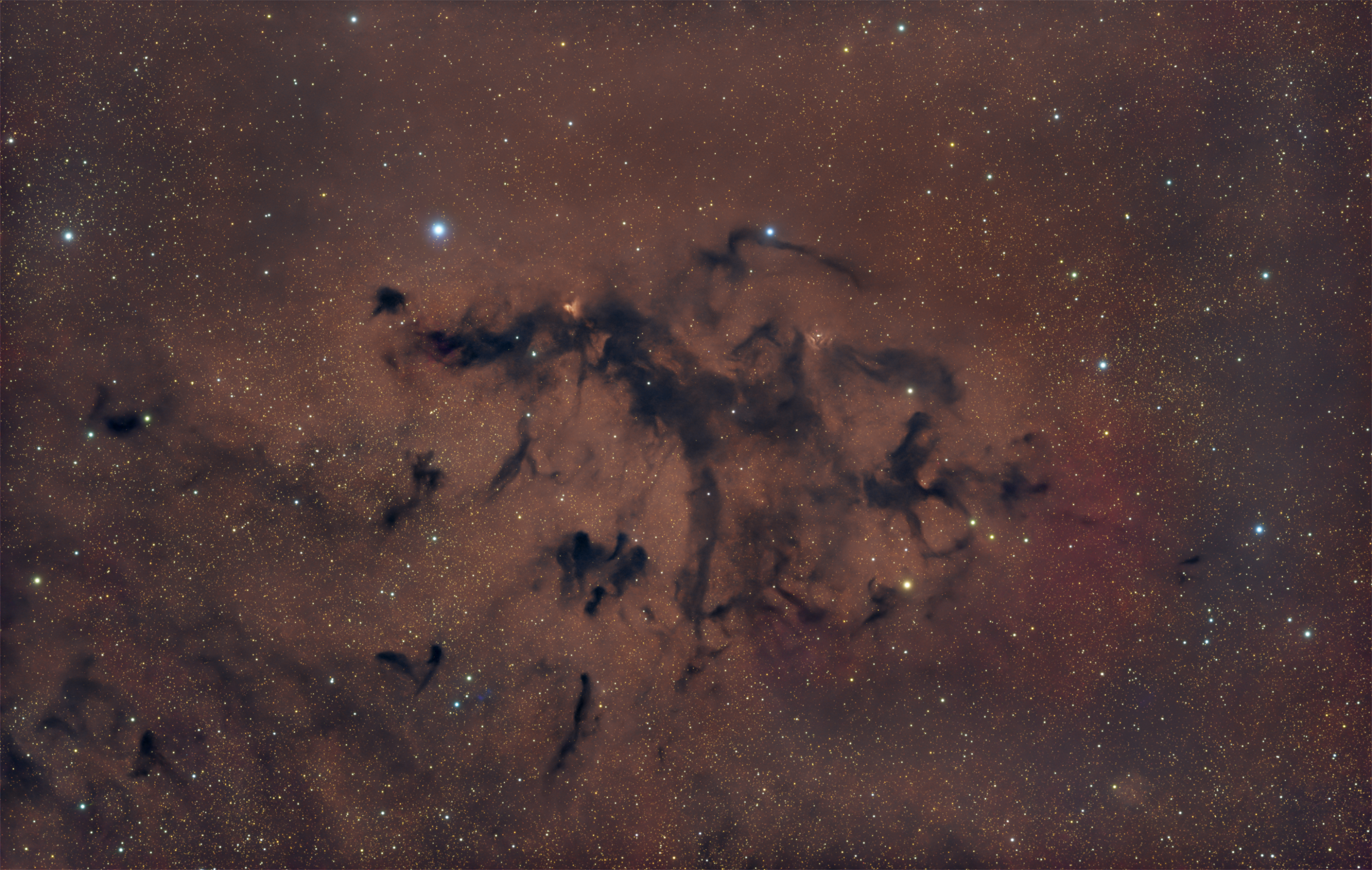

À plusieurs milliers d'années-lumière du nuage, sur une petite planète bleue, plus précisément à Argelliers puis aux RAAGSO, une lunette Altair 102 mm et une ASI2600MM commencent patiemment à recueillir les rares photons ayant réussi à contourner les murailles de poussière.
Pendant 7 h 30, ce qui est trop peu! avec des filtres LRGB, nuit après nuit, la caméra ASI 2600MM enregistra ce que l'œil humain ne pourrait jamais voir. Il sera intéressant de lui remettre quelques shoots.
Et ce qui est frappant dans cette image traitée avec Pixinsight et Affinity.
On a l'impression de regarder une carte ancienne. La région sombre centrale ressemble à un continent perdu. Les petites condensations noires ressemblent à des îles dérivant dans une mer d'étoiles. La faible lueur dorée du fond galactique agit comme un brouillard lointain derrière lequel on devine encore d'autres nuages.

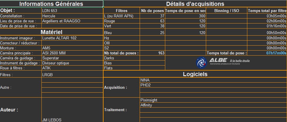

Et voici le tableau récap :
Capture d’écran 2026-09-01 180733.jpg (128.89 Kio) Consulté 299 fois

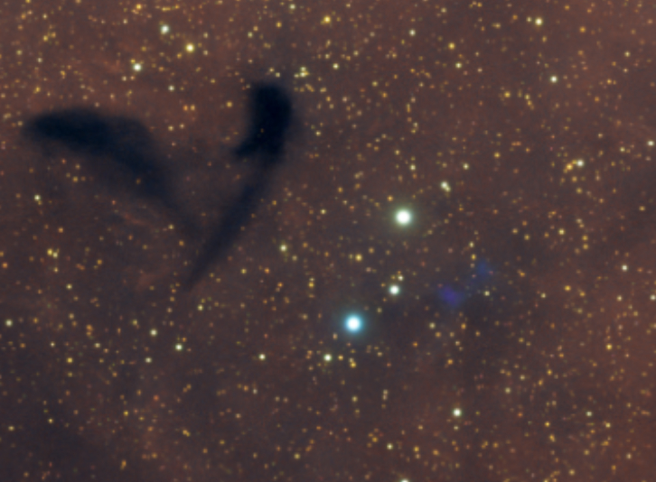

On est dans quel coin du ciel ?
A part les 7H30 de temps d'expo total on a pas plus d'info technique ? :D
C'est seulement du LRVB ? pas de Ha ?
Les étoiles me semblent OK et le fond de ciel aussi (après y a du rouge presque partout donc il ressort pas trop :lol: ).
Le traitement sur la nébuleuse sombre est très doux, perso j'aurais tiré un peux sur les contrastes et détails locaux pour voir ce qu'on pouvait faire ressortir.
Ah et j'ai trouvé une zone où il y a du bleu qui ressort, voir image jointe (sur la droite des étoiles brillantes). Je sais pas d'où ça sort et je regarde ça depuis l'écran du taff non calibré mais quand même je trouve ça étrange. A voir d'où ça vient.

Ha le tableau recap est apparu le temps que je réponde.
MERCI89 pour les infos

T'as raison l'IA m'a bcp aidé et je trouvait sa prose marrante. Par contre, la phrase que tu cites eh ben elle est de moi! Pas de bol! Pour l'image oui c'est trop short sur le temps d'acquisition. Faudrait que je lui remettre surtout du L. J'ai fait quelques poses en Ha, mais rien ne ressort donc j'ai arrêté. Oui il y a un artefac bleu faudrait que je le fasse sauter. Je voulais le faire puis j'ai mangé la commission!

Pour une image LRVB tu peux tester AstroWizard pour voir la différence de temps de traitement/rendu et si tu as aussi cet artefact.
Tu fais des poses de 300s en L et 120s en RVB. Pourquoi faire aussi long pour la L, c'est pas de la bande étroite ?

Heureusement qu'il y avait le texte, sinon j'aurai dit que tu as de la poussière sur ton capteur ! ;)
Jolie cliché :)

J'ai fait des 120s , on ne voit quasi pas la nébuleuse. A 300s on la voit mieux.
