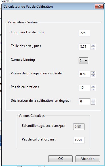

Je pense que je vais avoir besoin de quelqu'un qui maitrise bien le sujet pour paramétrer PHD2 avec ma lulu 225/60 et la cam mono altair astro gp-cam
Si quelqu'un connait les valeurs c'est avec plaisir...
quel binning camera dois je mettre? et a quoi ca sert?

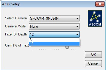

combien de bits pour la cam?

Salut Nico,
Pour la cam laisse 12 bits de profondeur. Pour le Binning il faut que tu passes en bin 2x2 (dans ton cas Camera binning : 2).
Le bining permet de "regrouper" plusieurs pixels pour n'en simuler qu'un plus sensible. En binning 2x2 on fait un carré de 2 pixels de coté. Du coup l'image résultante a une résolution moins grande mais la sensibilité de la caméra est fortement augmentée.
Dans le cas de le l'autoguidage, cette technique permet de trouver des étoiles guides plus faibles dans le coins pauvre en étoiles (genre dans le coin d'une galaxie).
