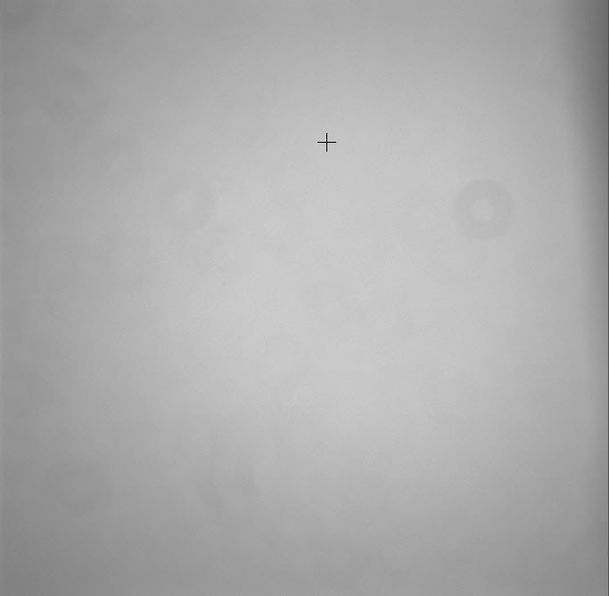

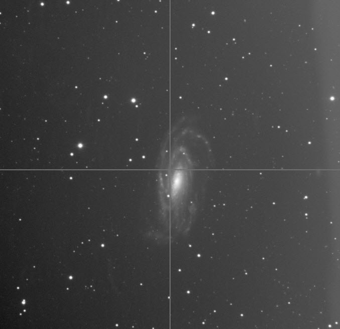

Salut les gars.
Bon j'ai commencé Pix... Ça pique quand même ce soft. J'ai l'impression d'être eau boulot ...
Alors je suis trés heureux de vous apprendre que j'ai des emm**** de flats fields.
Je ne sais pas pourquoi, ils corrigent mal.
Donc ci-dessous :
Un flat brute et l'image cropée / alignée / cosmétiqués / astiquée ...
Voyez par vous même, c'est purement dégueulasse et ça met un peu le glandes car j'ai peur de ne pas arriver à rattraper cela ...
flat brute.jpg (22.33 Kio) Consulté 3889 fois
NGC 5330.jpg (37.13 Kio) Consulté 3889 fois
HHHEELLLPPPP !

Salut David,
à combien d'adu tu as fait ton flat ?
Re: Flat field mon amour
Publié : 23 mai 2016, 16:59
par David
44k sur le master et la même chose sur les brutasses...
Publié : 23 mai 2016, 18:14
En lisant le post en entier son problème ne venait pas de l'absence de dark/flat,
je pense soit à un soucis au moment du prétraitement sois un flat trop exposé.
Apparemment un flat avec un capteur ccd doit plutôt se situer entre 15000 et 20000 ADU.
Publié : 23 mai 2016, 19:45
Avec la même cam je fais mes flats entre 40 et 45000 ADU... no problemo...
Enfin c'est comme ça pour les mecs doués... :lol: :lol: :lol:
Dave, envoie moi une brute et quelques flats (3 ou 4 ça ira)... je peux vérifier... ;)

Tu fais des darks de flat toi ?
Publié : 23 mai 2016, 21:21
Dark flat uniquement pour le Ha : il me faut de mémoire 29 secondes de pose pour obtenir 40 000 ADU en Ha !... donc Dark obligatoire...
