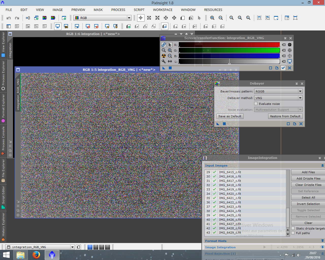

bon j'arrive a sortir un offset master mais le Darck master est totalement constituée d'un bruit fort clair et uniforme

- Pièces jointes
- Sans titre-1.jpg (940.16 Kio) Consulté 16672 fois
- boulabytes
- Administrateur
- Messages : 2159
- Véritable nom : Davy Hubert
Salut Nico,
Bah un master dark à l'APN, ça ressemble quand même à ça, donc je ne suis pas sûr que tu te sois trompé

Combien as tu faitrouvé de darks?
beaucoup, j'ai essayé avec une trentaine d'offsets et une trentaine de darcks puis avec une centaine de chaque les resultats semblent etre les memes
Sinon il me conseil de savegarder les master en Xisf plutot qu'en tiff... que dois je choisir?
quel algorithm de rejection pour une centaine d'offset ?" winsorized sigme clipping" ou"linear fit clipping"?

Les résultats te semble identiques mais ne le sont pas, ton rapport signal sur bruit est bien meilleur sur tes masters qui contiennent plus de dofs.Nikooo34 a écrit :beaucoup, j'ai essayé avec une trentaine d'offsets et une trentaine de darcks puis avec une centaine de chaque les resultats semblent etre les memes
Tu ne le vois pas à l'oeil mais si tu le mesure tu t'en apercevra.
Le format Xisf est à privilégier Sur Pixinsight tout comme le fits.
Pour les Bias tu peux utiliser le Winsorized Sigma Clipping.
