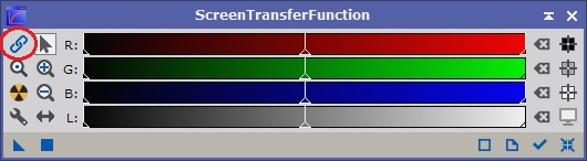

Pour tes images jaunes, il faut pas prendre peur. Certes tu as un bon gros gradient du à la pl mais, même si ça dégrade le signal c'est gérable comme le montre ton essai de traitement.
Dans Pixinsight tu as deux process qui sont incontournables : DynamicBackgroundExtraction (le plus puissant) et AutomaticBackgroundExtractor (le plus simple).
Ils s'utilisent en début de traitement, sur l'image linéaire (c'est à dire avant de modifier l'histogramme), ils sont (surtout DBE) d'une efficacité redoutable.
Quand tu as ton image brute d'empilement, elle est toute noire (ou presque), on utilise alors un process nommé ScreenTransferFunction (STF), sur une image couleur il est intéressant de ne pas lier les canaux entre eux. On fait cela en décochant l'icône en forme de maillons de chaine (ici entouré en rouge) :
Le process va alors appliquer un traitement différent sur chaque canal et tes couleurs seront plus naturelles. Attention la stf ne modifie pas l'image, il te montre seulement son potentiel.
Mais faisant cela, tu verras où se trouve ton gradient et tu pourras l'éliminer (du moins essayer :) ).
Après un filtre type idas lps peut aider à limiter l'impact de la pl sur tes images.
