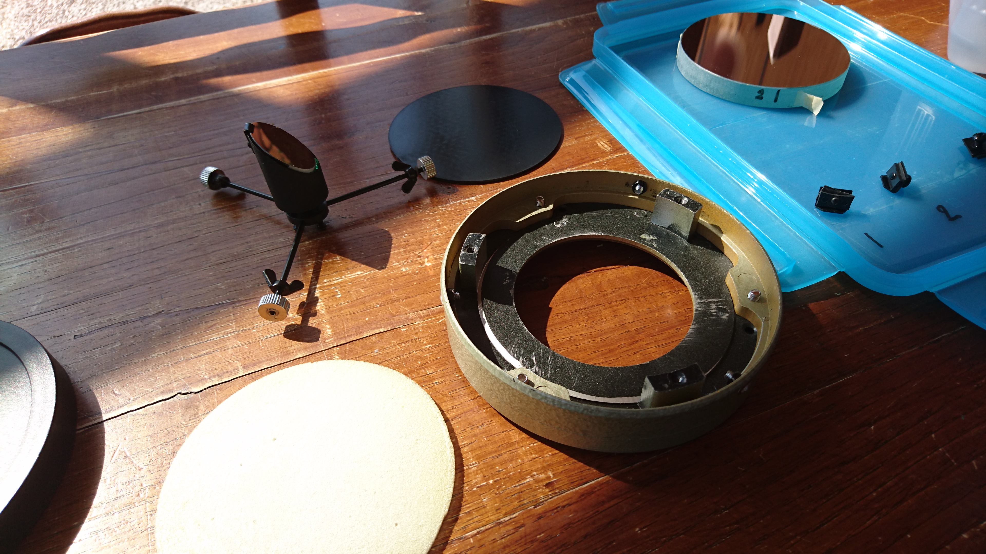

D'après les informations glanées auprès de certains d'entre vous et celles récupérées sur Internet, j'ai pris la décision de nettoyer le miroir primaire et le secondaire d'un vieux Newton 114/900.
Eau distillée, 1 goutte de liquide vaisselle incolore, boîte en plastique propre, gant (récupéré dans une station service), papier absorbant, feutre, tournevis cruciforme
Après avoir isolé le barillet du tube, j'ai marqué au feutre les positions des différentes vis de maintien du miroir sur le barillet, j'ai dévissé avec délicatesse les 3 vis que j'ai posé sur un couvercle où j'ai noté les numéros pour les repositioner à l'identique.

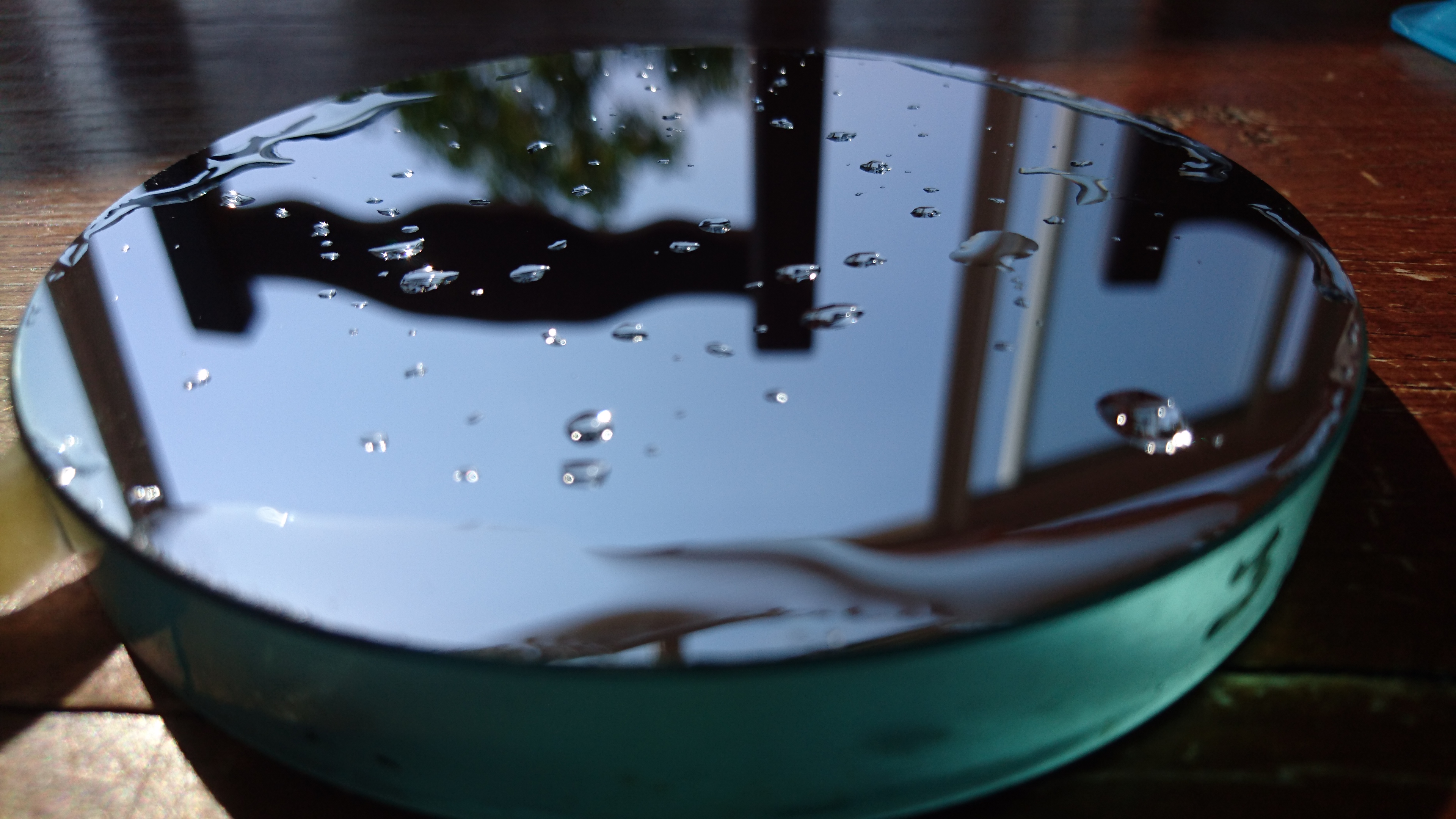

Ensuite j'ai mis le miroir
2016-09-08 15.14.35.jpg (1.95 Mio) Consulté 6166 fois
dans la boîte. J'ai versé de l'eau distillée directement sur le miroir jusqu'à ce qui soit complètement recouvert.
Ensuite, en mettant une goutte de liquide vaisselle sur le gant que j'ai ajouté dans l'eau pour améliorer le mouillage de la surface du miroir.
J'ai déplacé plusieurs fois le miroir en faisant varier l'inclinaison dans l'eau de façon à entraîner les poussières au fond de la boîte.

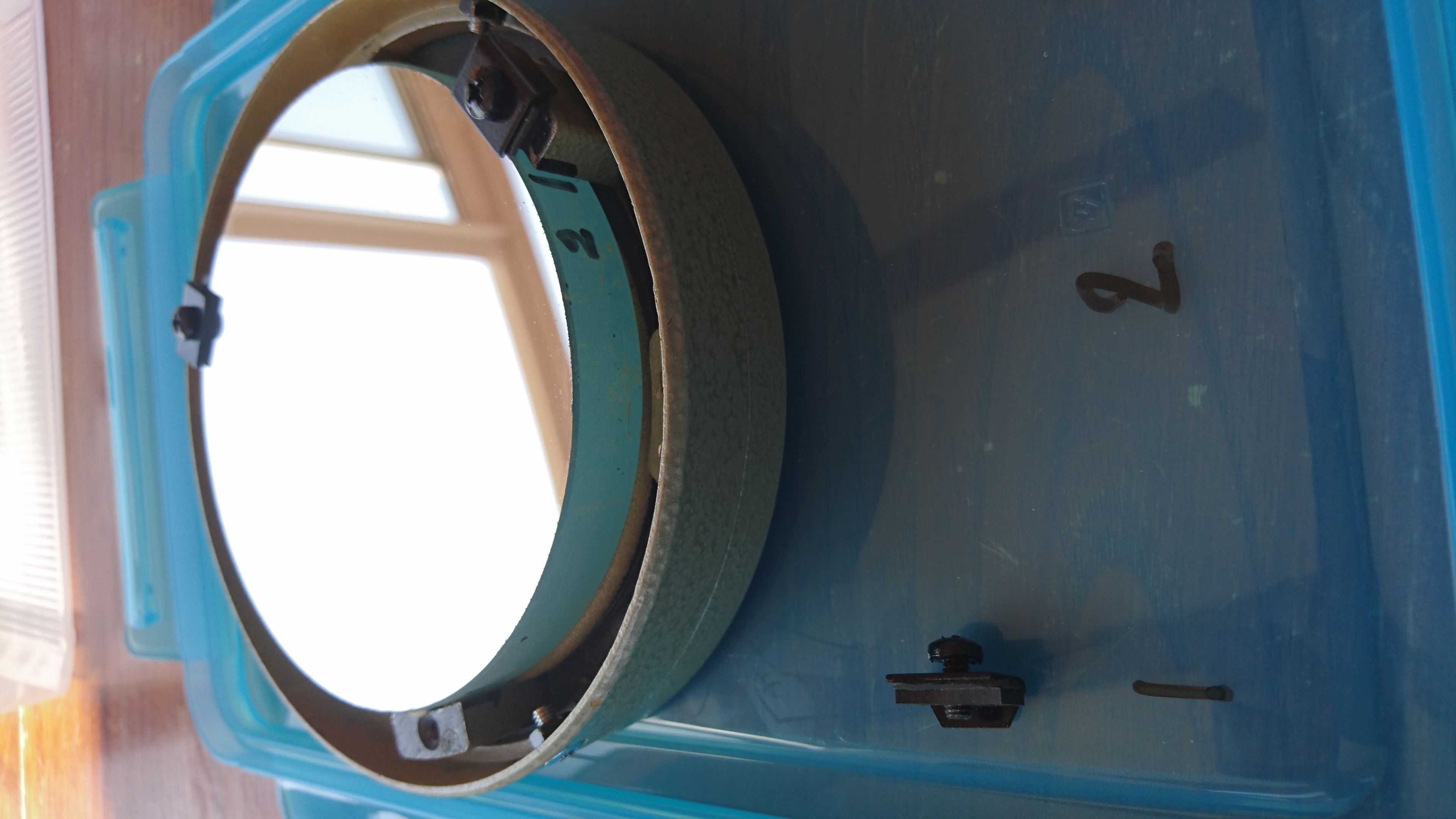

J'ai changé l'eau une seconde fois en ajoutant une goutte de liquide vaisselle et laissé 40 minutes environ. Les dernières poussières ou saletés se sont finalement décollées ou dissoutes et j'ai rincé copieusement le miroir à l'eau. J'ai absorbé les dernières gouttes à l'aide de papier sopalain sans frotter, juste par capilarité.

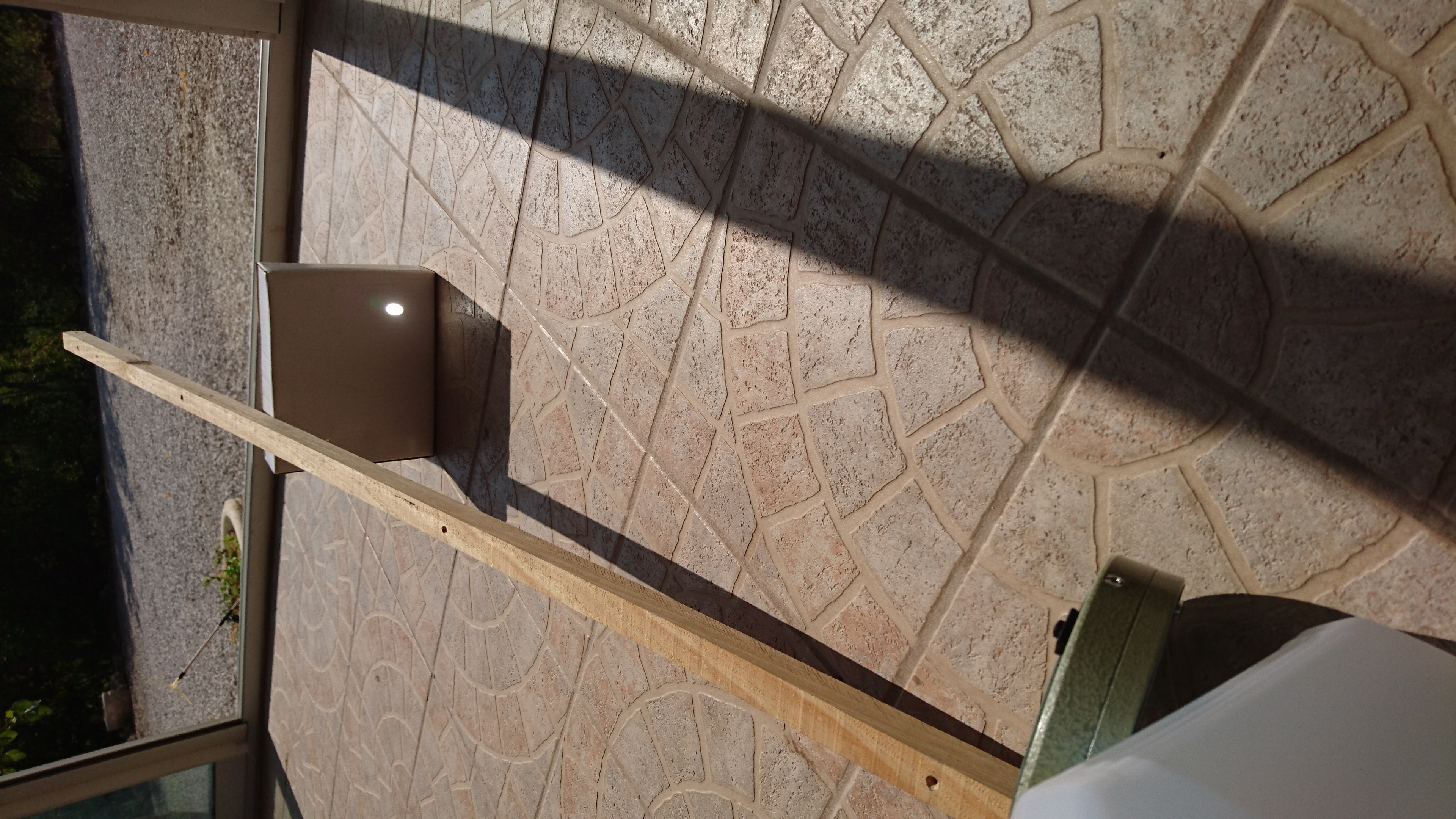

J'ai ensuite remonté le primaire sur le barillet et j'en ai profité pour estimer sa focale...
