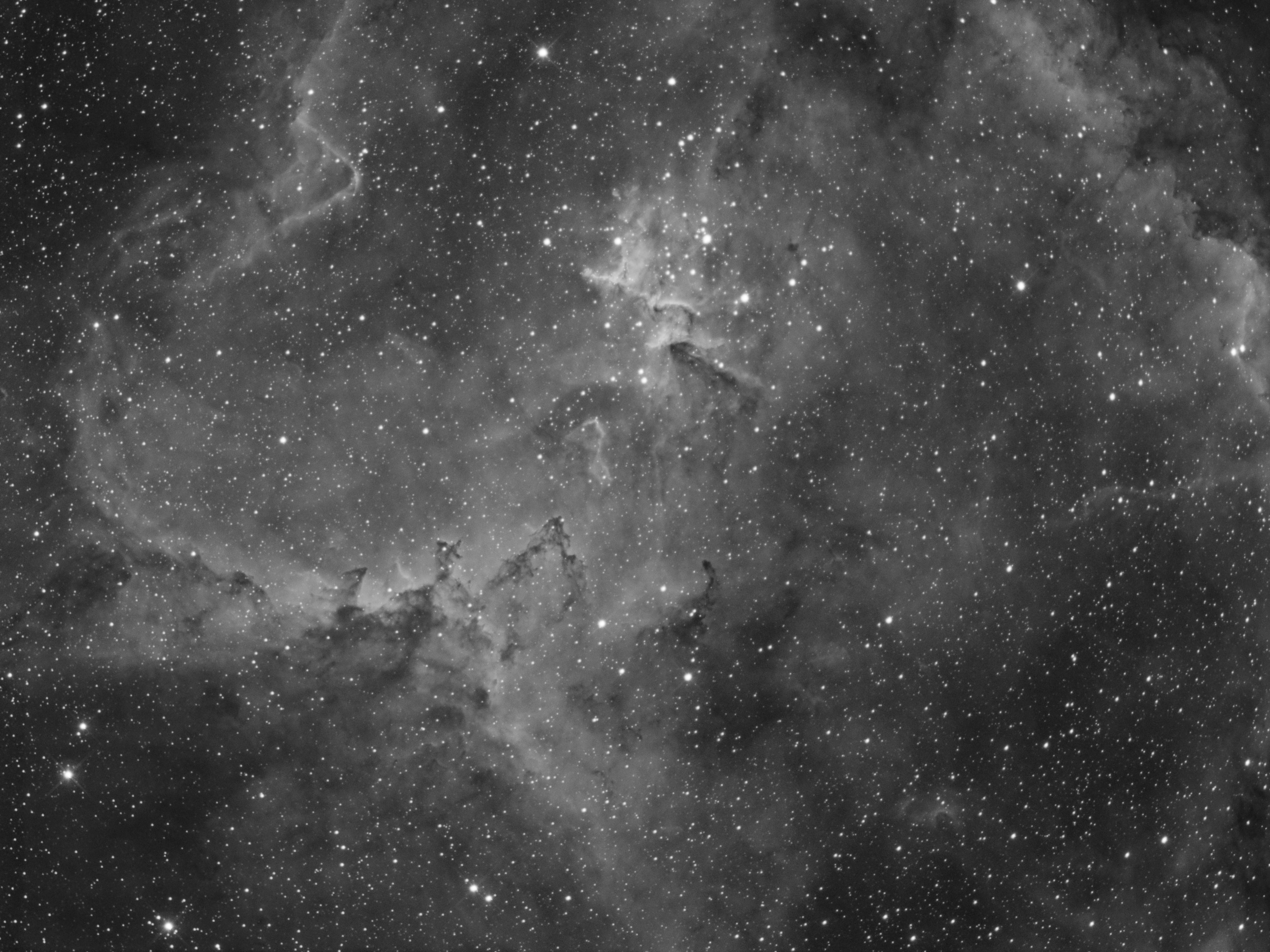

Salut les gars,
je vous poste une image de la neb du coeur faite la nuit dernière, j'ai réglé pas mal de soucis mais reste encore quelques détails sur lesquels je dois travailler dont un gros soucis de tilt, et malgré que je l'ai revu hier la collimation me joue encore des tours je pense, puisque mes étoiles ne sont pas très ponctuelles, j'ai un halo assez prononcé sur toutes mes étoiles.
Etant donné que je vais ajouter encore du Ha puis du OIII et souffre, c'est un traitement très rapide avec prétraitement Dss sans Dark, flat ni Bias sur 3h30 de Ha non trié.
Je vais donc continuer mes réglages en ajoutant du temps de pose, c'est moins frustrant. :mrgreen:

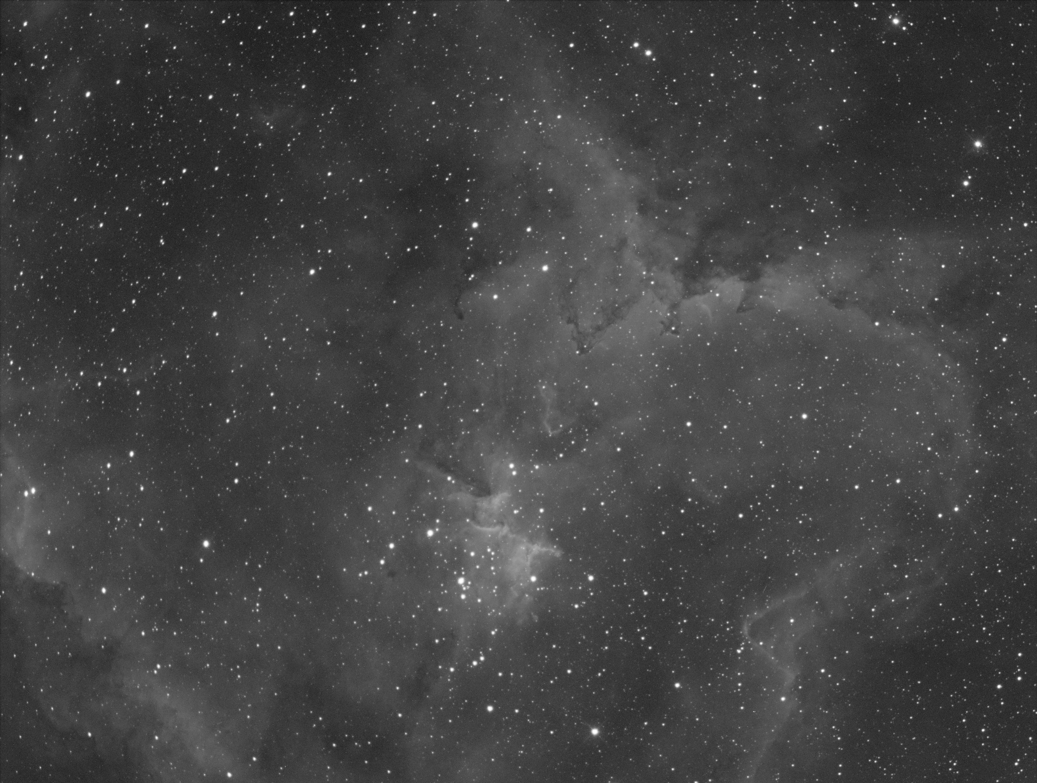

Et voici une brute pour les défauts.

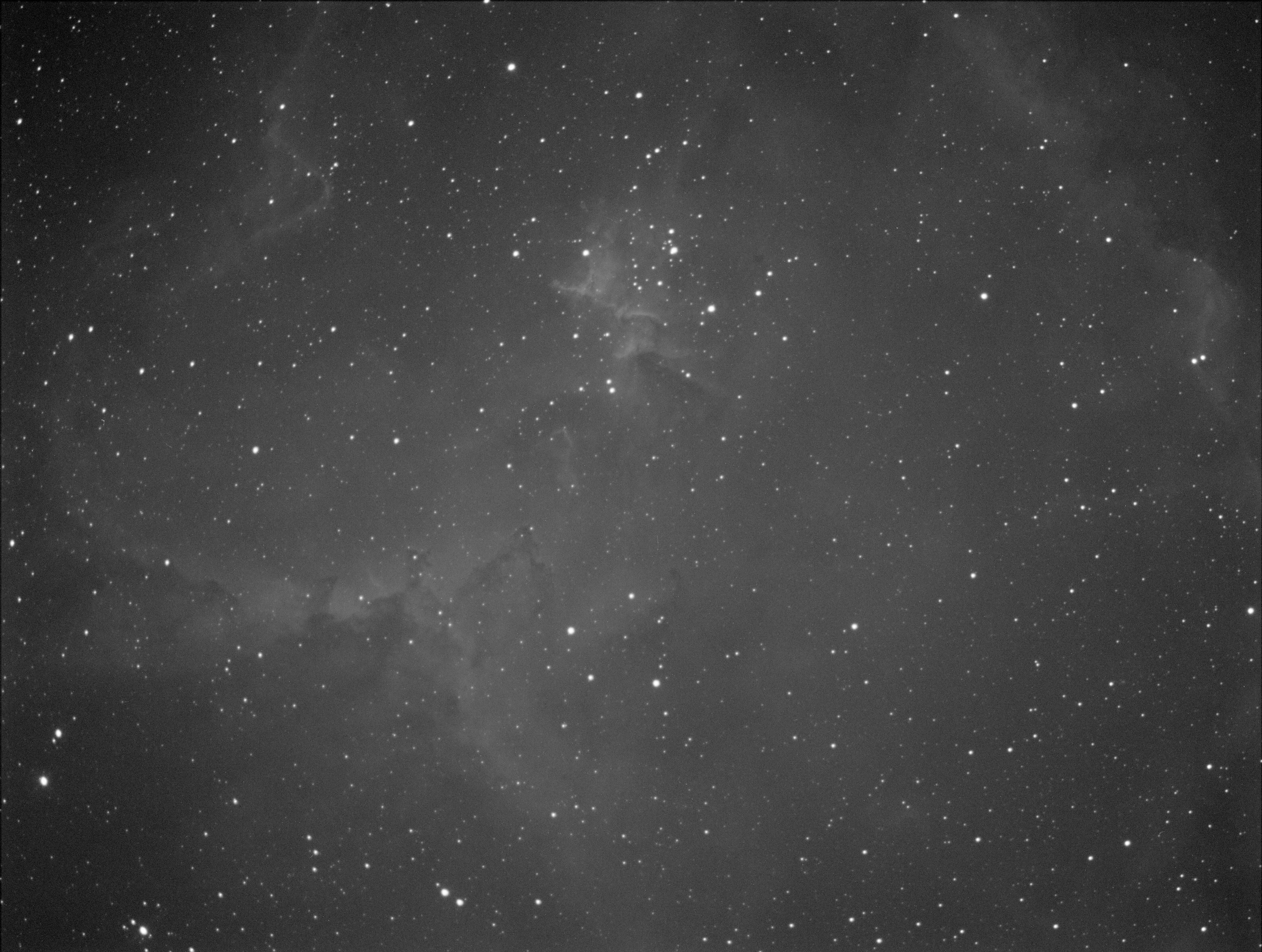

Et la deuxième après retournement au méridien.
Brute retournée.jpg (5.42 Mio) Consulté 2972 fois

J'aime bien déjà (pour t'encourager)
Re: Le coeur en Ha pour du Sho
Publié : 05 octobre 2016, 19:19
C'est beau Max.
T'as l'air bien embêté avec ton tilt, ça casse les pieds ...
Belle finesse dans les nuages de poussières

Merci Sylvain, oui ça me rends fou, je comprends pas comment je peux en avoir autant.
archange34 a écrit :Salut Max, c'est un objet prometteur avec ton setup mais effectivement y a un soucis de tilt . Tu n'aurais pas en prime un soucis avec ton correcteur ?
Tes étoiles au centre montrent un petit soucis de collim par ca part en vrille dans les 4 coins, donc tilt + distance correcteur ?
Ca va se régler.
Peut être mais dans les autres coins (ceux de droite sur la brute) c'est très léger il reste un peu de coma, il faut que je revois mon backfocus demain.
J'ai ajouté une brute après le retournement du méridien pour voir l'évolution du problème.

J'ai l'impression que le défaut reste au même endroit après le retournement ça éliminerait la possibilité de flexions sur le Po ça serait un problème de perpendicularité plutôt ?!
Publié : 05 octobre 2016, 20:01
ton correcteur a t'il pris un choc ? tu as peut etre une lentille qui a bougée dedans nn?
Publié : 05 octobre 2016, 20:05
Non je pense pas.
A mon avis c'est vraiment lié à mon changement de Po.
