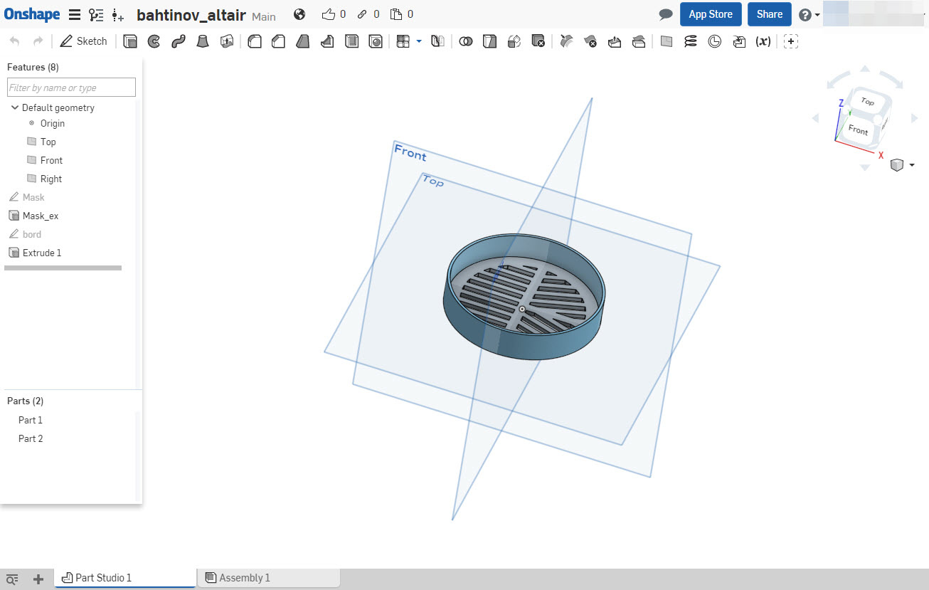

=> importation du masque et ajout de la 3eme dimension via OnShape
InterfaceOnShape
InterfaceOnShape

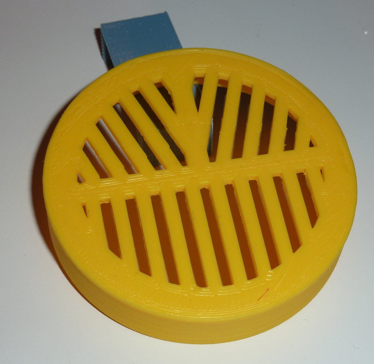

=> Impression 3D sur une imprimante de LABSud http://www.labsud.org/
=> Resultat (coût 1 Euro)
Bahtinov
Bahtinov

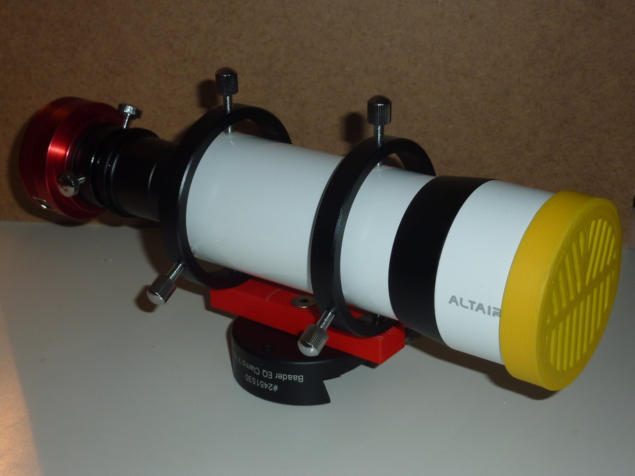

Altair+Bahtinov
Altair+Bahtinov
Notez également la petite pièce rouge qui me permet d'attacher les anneaux sur la platine queue d'aronde Baader. Elle aussi a été réalisée au moyen d'OnShape et d'une imprimante 3D

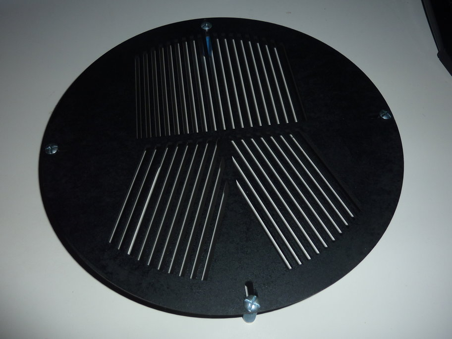

Un autre masque de Bahtinov, pour mon 200x1000 cette fois. Réalisé avec http://astrojargon.net/MaskGenerator.aspx et le logiciel de dessin vectoriel InkScape. Le fichier généré a permis de découper une petit plaque de MDF de 3mm sur la découpeuse laser du LABSud. (coût env. 15 Euros)
Bahtinov 800x1000
Bahtinov 800x1000

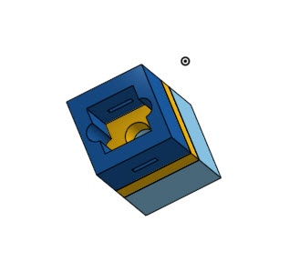

80 roros pour une étoile artificielle chez G..... :shock: (soyons juste on en trouve aussi à 30 roro) - En voici une pour, soyons large, 10 Euros. La difficulté était de diriger le faisceau d'une LED vers une fibre optique à connecteur TOSLINK (vous savez, ceux utilisés en audio). Cela a été réalisé grâce à OnShape et à l'impression 3D (bon soyons franc, ça n'est pas parfait et ça peut être amélioré - j'ai notamment eu beaucoup de difficultés pour que l'impression respecte les côtes du dessin). De même la partie "électronique" peut-être largement améliorée et il est bien possible que j'envisage une version 2.
Le modèle 3D :
DessinOnShape
DessinOnShape

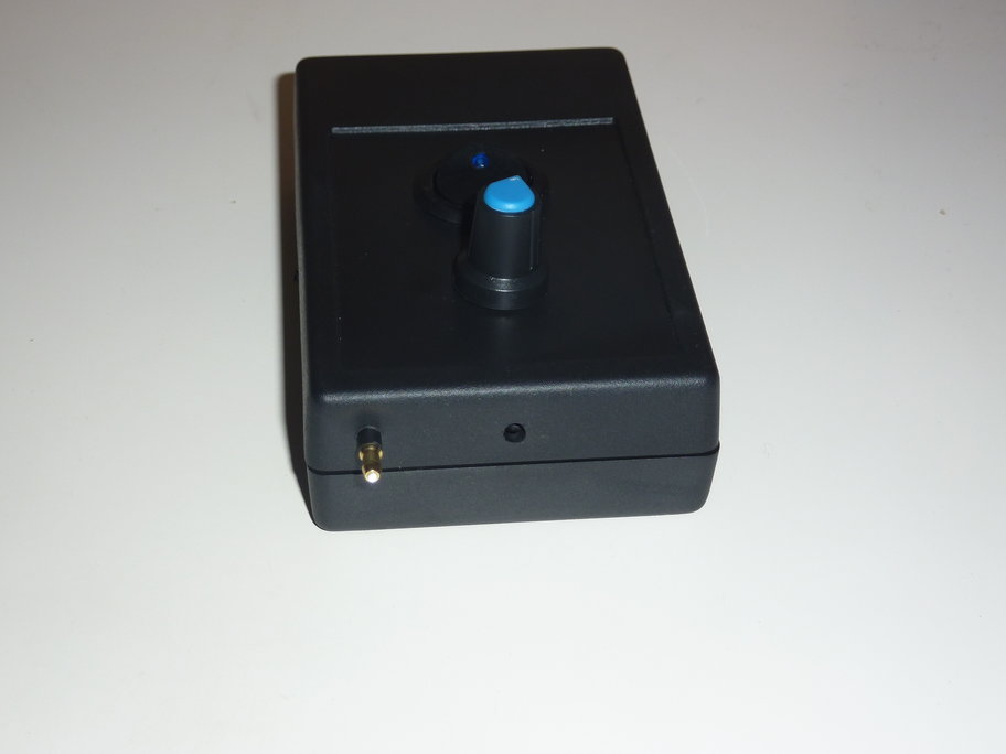

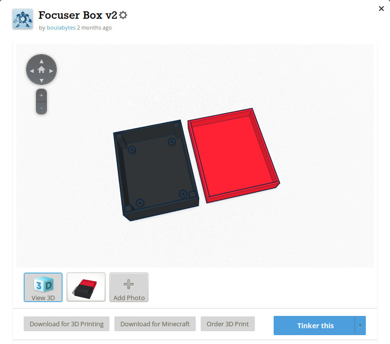

J'avais réalisé le boitier qui accueille la partie électronique de notre moteur de mise au point Ascom :
Pour l'impression 3D, à Noël dernier j'avais investi dans une imprimante (opensource) de chez Dagoma : la discovery 200. Ce modèle a été amélioré et s'appelle désormais la discoeasy200
C'est vraiment un premier prix pour l'impression 3D mais ça fait le job :) .
