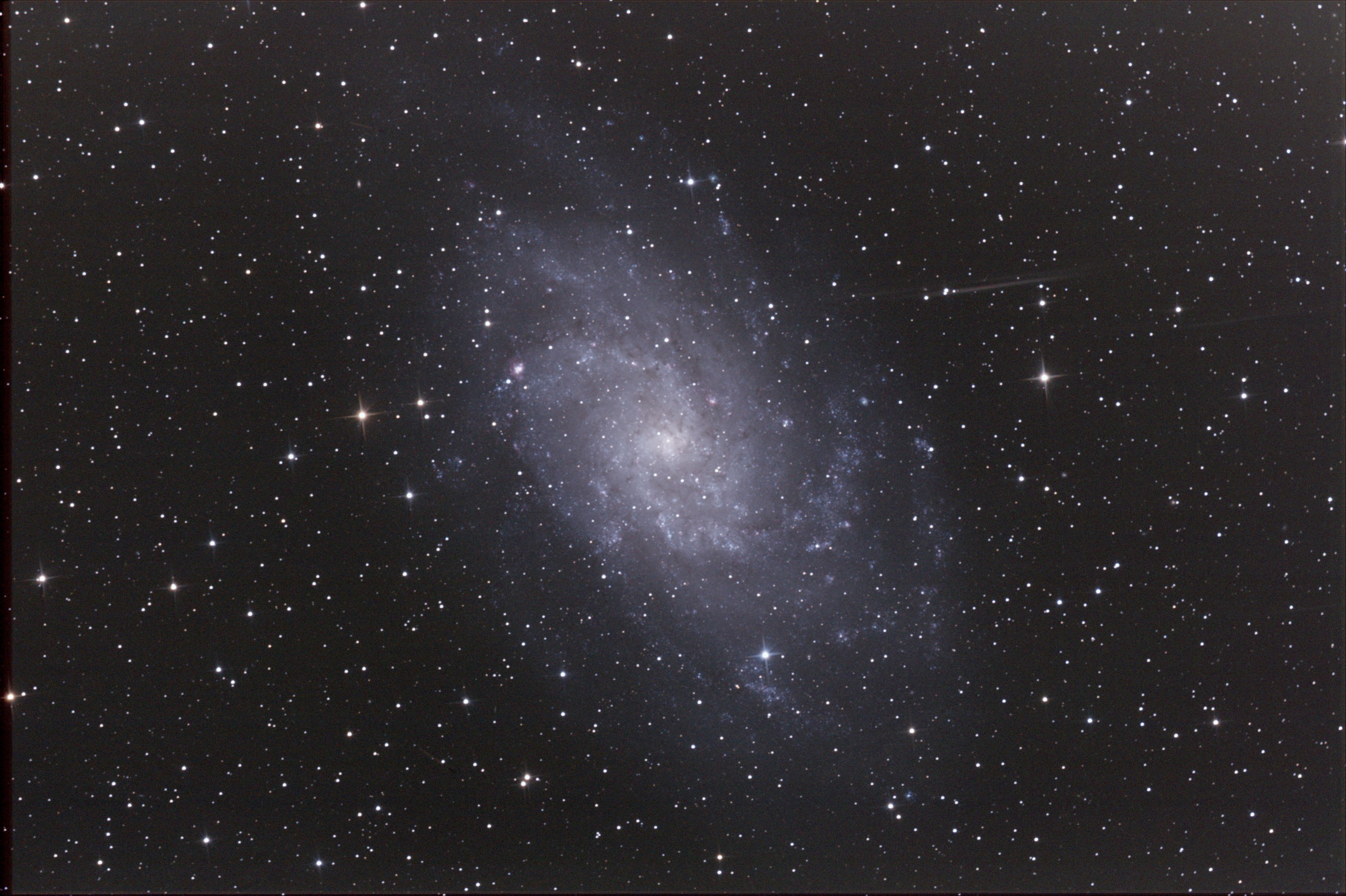

M33
4h36 en poses de 360s a 800iso
Prétraitement DSS et stretch sous pix

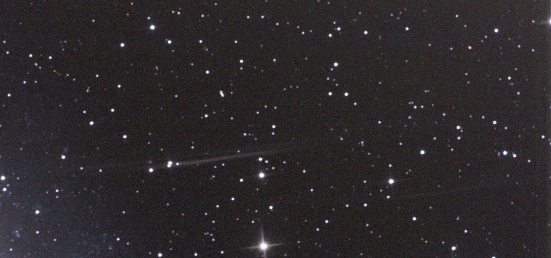

Pour ceux qui ont vu ngc1333 en lozere, je pense que les trainées vienne de deux rayures sur mon secondaire. Elle sont là depuis le départ mais la collim a du les faire apparaitre sur les photos. On les retrouve sur cette photo, excentrées en haut a droite
Peut être un lunettiste fou qui t'aurais aidé au nettoyage avec une paille de fer? Normalement si c'est ça, les flats sont une solution!
Mais ta M33, est bien, centrée, étoiles rondes partout... et du détail déjà... Bien!
Bises.
Les rayures sont la depuis l'achat, elle sont sur le secondaire.
J'ai retentais NGC 1333 hier et : traces avant passage au méridien et plus de trace apres
Je pense que la collim a augmenter le champ et du coup les rayures du bord du secondaire se montrent.
Pour la saturation je ne sais pas comment on fait, Max m'a très gentiment suggéré de retirer le gradient aussi... Il va falloir que je me penche sur le traitement...

c'est quoi cette histoire de rayures ?? pas normal ça !
Ton image est vraiment pas mal en tout cas. Il y a une problématique de couleur à revoir mais c'est déjà bien détaillé. Attention tu n'as pas croppé les bandes noires sur les côtés, ça peut poser souci pour l'intégration.
Marian a écrit :c'est quoi cette histoire de rayures ?? pas normal ça !
C'est ben vrai..... c'est pas normal!
rayures sur M33_par Nikoo.jpg (410.32 Kio) Consulté 2593 fois
surtout si elles disparaissent après le passage au méridien, c'esp pas sur secondaire!
Un reflet peut être??? Mets un pare-buée!!!!

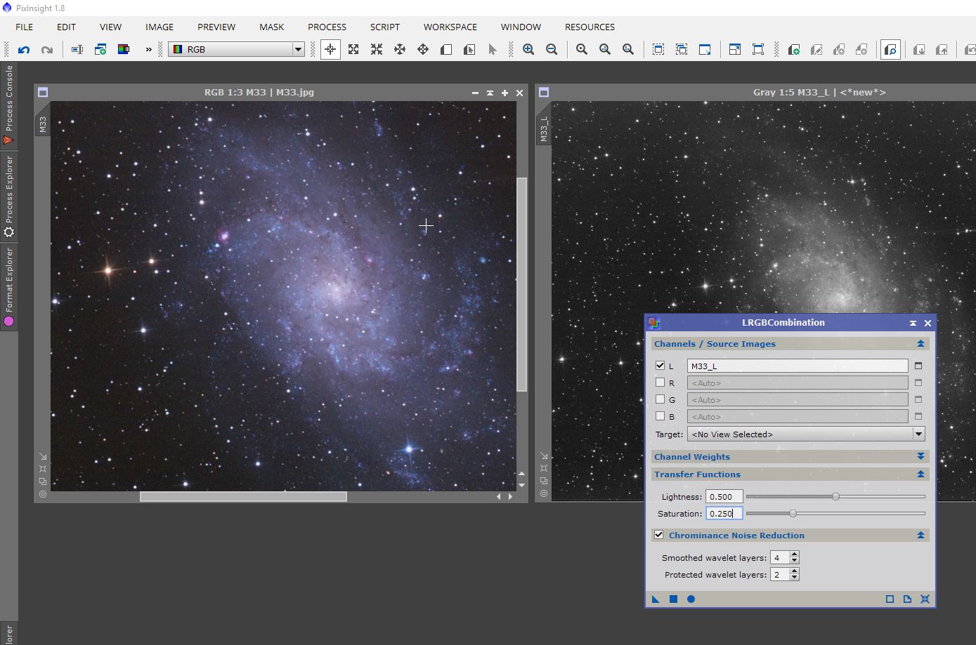

si tu as la brute que je m'amuse un peu ^^
Pour la saturation globale tu peux essayer LRGB Combination ca marche bien !
il suffit d'extraire la luminance, Ouvrir le process puis cocher comme ci dessous
tout en jouant avec le slider de saturation vers la gauche.
sinon avec des masques tu peux privilégier le process Curve transformation ;)

Ber: il y avait pour le coup un pare-buée, pour les reflets on y a pensé aussi mais le problème est reproductible même apres avoir modifié l'orientation du tube, retiré toute source lumineuse et sur plusieurs objets, le souci n'est pas toujours là mais arrive sur différent objets (diffus).
Le soucis est apparu depuis la dernière collim.
Marian: j'ai acheté ce tube d'occase et lors de la première collim j'ai démonté le secondaire et j'ai pu constater deux "petites rayures" sur ce dernier. Sur les premières photos pas de problème mais la je soupçonne qu'elles soient responsables du soucis...
Le but étant d'améliorer progressivement la qualité du tube je pense investir dans une optique artisanale lorsque mes moyens me le permettrons. En commençant du coup par le secondaire
Et Nicolas, tu ne les vois pas sur des flats?
Ca y est j'ai jeté un oeil et rien sur les flat Ber...
Bon je me suis permis de contacter astrojeje qui a eu la gentillesse de prendre le temps de me répondre. Lui aussi semble tres surpris que cela vienne de rayures tout comme certains d'entre vous, et il pencherai plus pour des réflexions que certains me l'avaient suggérés. Mais d'ou? lui pense au PO qui sortirai dans le tube...
