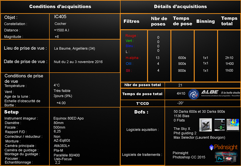

Moi j'aime bien les deux, le SHO est moins naturel mais il permet une plus grande créativité. Par contre pour trouver une palette agréable c'est plus long. Le L-RVB à cela pour lui que l'on reste fidèle aux couleurs du domaine visible. Le HOO est proche d'une palette "conventionnelle" mais on perd l'information en S2...
Aussi je dirais, que ça dépend des objets certains se prêtent très bien au SHO, d'autres moins. Mais Max m'a montré des palettes en mixage intercouche qui sont très belles.
En SHO, la correction sélective des couleurs de toshop est un vrai plus.
En tout cas pour 4h de poses ça pète pas mal :)
