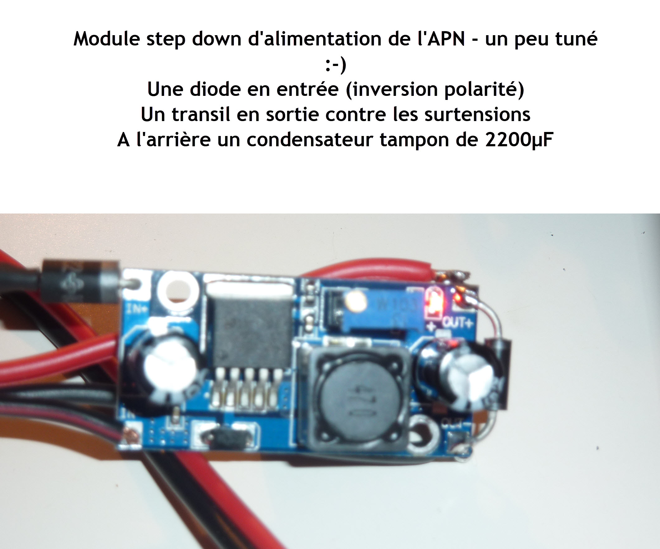

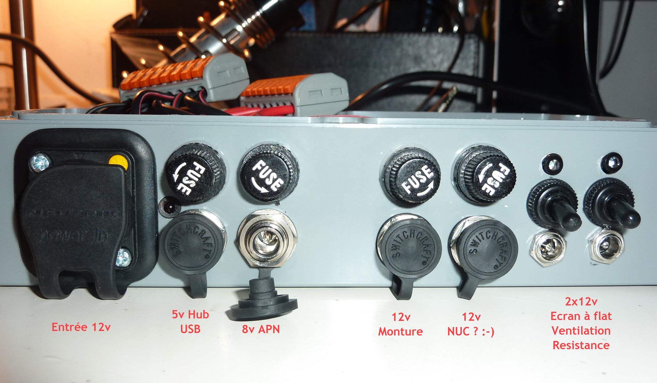

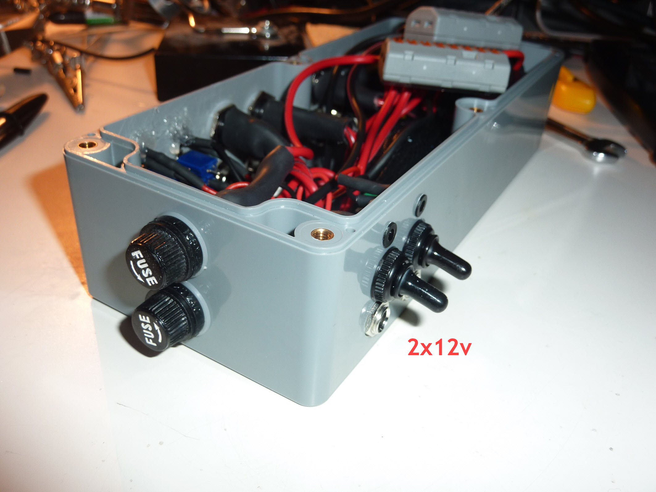

Mon alim avance bien, je viens de terminer le satellite. Celui-ci sera attaché au tube et relier au powertank par un cable d'environ 3m. Le powertank est lui même réversible et peut soit s'alimenter depuis le secteur en 220v, soit avec sa batterie au gel 12v.
Le satellite lui même permet d'alimenter tous les éléments du setup. Pour l'alimentation 5v du hub usb, j'utilise un petit step down industriel, pour l'APN, j'ai fait plus sophistiqué en me basant sur un module step down auquel j'ai ajouté des protections en entrée et en sortie.
Reste à faire le cablage des différents élément, l'installation sur le tube et l'équilibrage de l'ensemble ....
