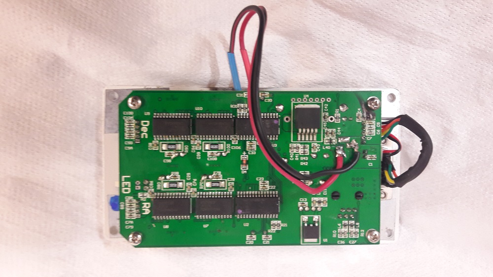

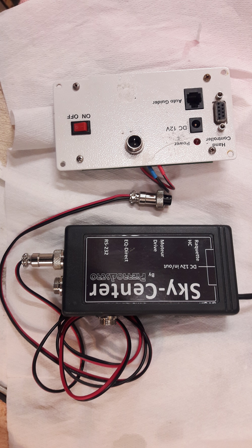

voila les photos et j'ai rajouté des prises avions au skycenter ; j'ai aussi fait des prises avion pour les alim du pc et des connecteurs jack/avion pour pouvoir sécuriser entièrement ce sapin de noël
carte EQ6 il est facile de souder sur les embases de la fiche jack
Merci pour les photos !!
Je vais aussi mettre un connecteur aviation côté monture, côté power je suis plus jack à vis http://www.switchcraft.com/Product.aspx?ID=6993
