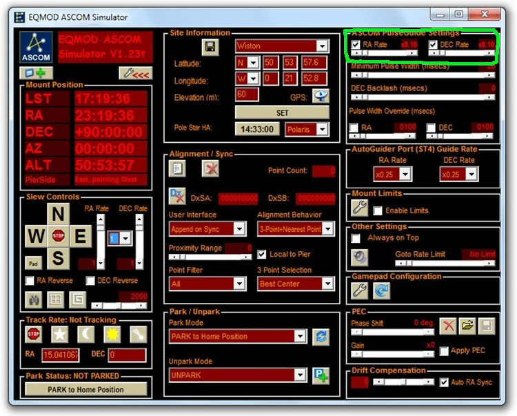

petite question de débutant, hier soir j'ai voulu tester PHD2 , après avoir fait la MES , fait mes darks pour la caméra de suivi, j ai les messages comme quoi les valeurs max da et dc sont trop petites....
Cela est dû à quoi ? Mauvaise MES ? Mauvais paramètres ? Pour info je commande mon eq6 via eqmod...

C'est pas lors de la calibration que tu as ce message ?
Salut Kim,
Il est possible que tu aies ce message lors du calibrage car phd estime que l'étoile n'a pas bougée assez.
Il y a un paramètre à vérifier dans eqmod
Il faut mettre le guiding rate soit à 0.5 au minimum voir à 0.6 sur les eq6
Et as tu bien rentré la focale ?
