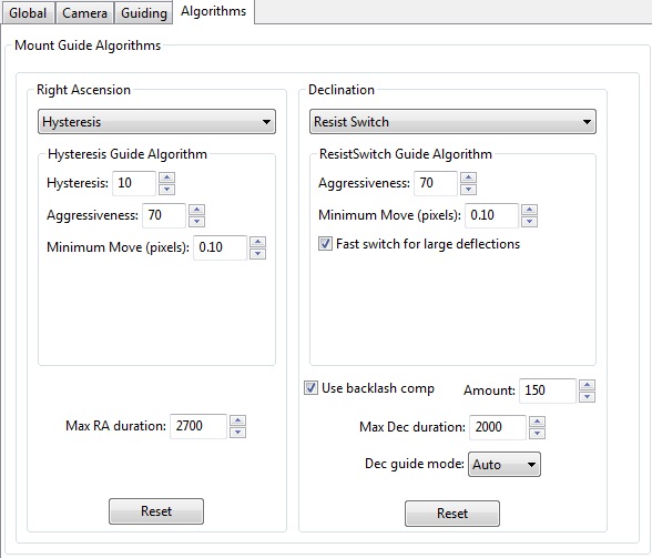

Bon, j'ai testé ce soir. La monture a l'air bien en AD, par contre en DEC, elle est en dents de scie et pas qu'un peu, une vrai cata. J'ai bien testé l'assistant de PHD et appliqué les settings recommandés, mais ... non, ça n'a pas changé grand chose. Le pire, c'est que le guidage commence bien et puis au bout de 30s ça commence à partir en sucette. Equilibrage foireux ?
Si le guidage commence bien puis part en sucette c'est peut-être plutôt un problème de réglages. Pour être certain il faut faire des tests... avec une bonne mise en station !
Courage !!
Je ne me souviens plus si tu as le polemaster ou pas mais si tu l'as, on peut partir du principe que la MES est bonne.
Pour faire un tout premier test de diagnostic, tu lances le guidage puis du décoche l'axe de dec. Et tu regarde, si ça suit bien ou pas.
Si c'est mieux, c'est certainement que tu envoyais des impulsions sur un mouvement détecté trop faible.
Dans phd tu peux définir les impulsions minimales (en millisecondes).
Ce chiffre définit à partir de quelle valeur l'impulsion est réellement envoyée. Dans mon cas je n'envoie pas d'impulsion pour des corrections en dessous de 70 ms. Avec une meilleure monture tu peux augmenter ce chiffre.
L'idée est d'éviter de faire rentrer en résonance un mécanisme de la monture suite à des impulsions trop répétées.
Merci pour vos retours. Oui, j'ai le polemaster. Après un nouvel essai hier à Argelliers ça semble aller mieux. Après une calibration, j''ai relancé l'assistant environ 2mn pour prendre les valeurs proposées:
Ce qui me mets d'ailleurs un petit doute sur l'algo utilisé sur la DEC (je vais vérifier sur le net). J'ai également passé l’intervalle à 3s car le seeing n'était pas top.
Au final, ça mache plutôt mieux que lors de mes premiers tests, mais j'ai quand même un RMS total supérieur à 1, notamment à cause de la DEC.
