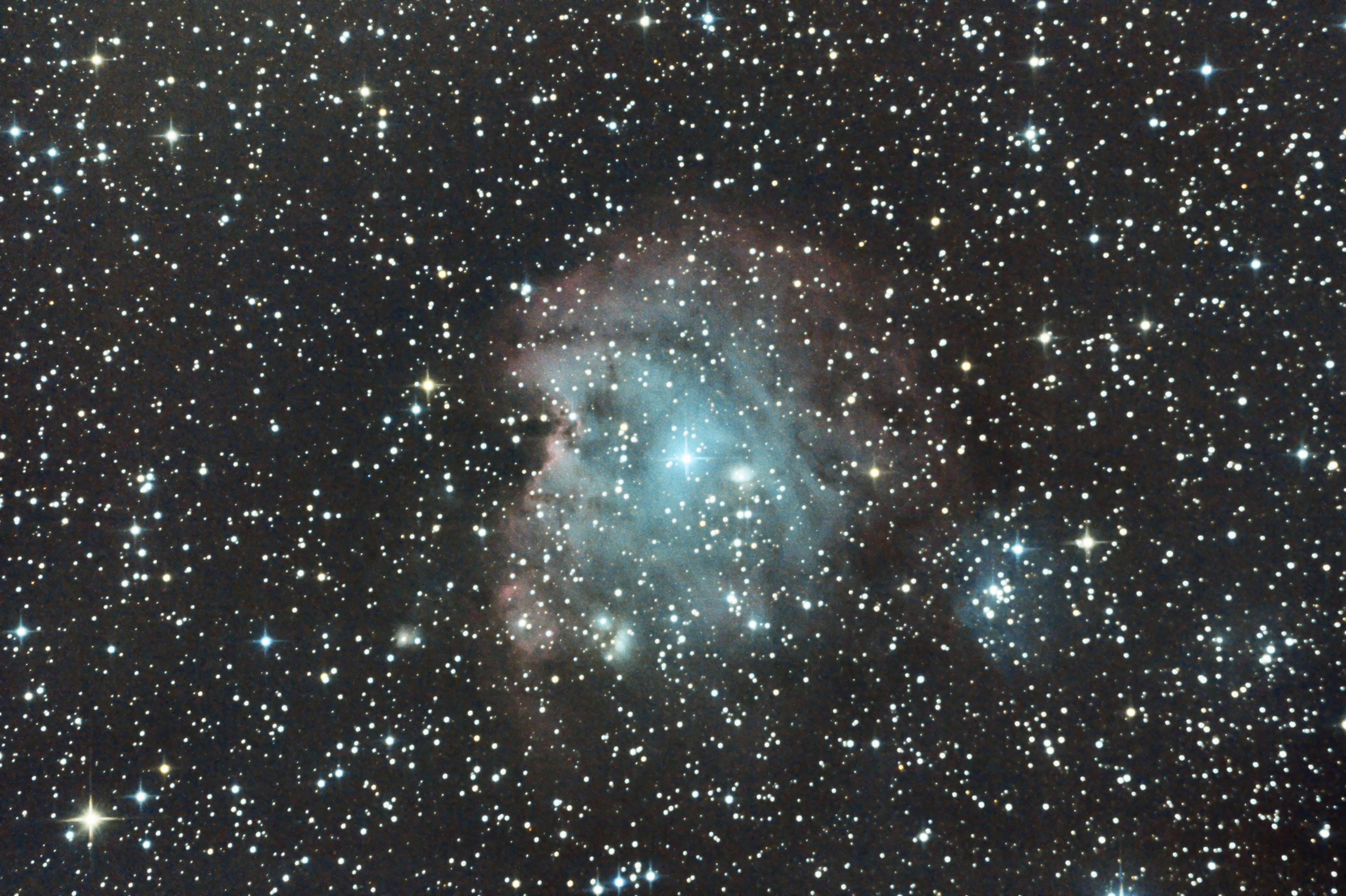

NGC2175
Les étoiles sont un peu épatées (certaines brutes n'étaient pas top) .
Pas beaucoup de brutes - seulement 13x240s
- 51 bias
- 16 darks
- 11 flats
toujours au newton 800x1000 avec le Canon 600D (non défiltré)
J'ai peut-être un peu forcé sur le bleu.....
- 51 bias
- 16 darks
- 11 flats

C'est pas mal du tout Franck ! c'est vrai qu'il te faudrait plus de poses pour mieux contenir le bruit. Tes couleurs sont bonnes et pourraient être plus saturées sur l'objet à mon avis. As-tu traité indépendamment la couleur et la luminance ?
Merci Marian. Pour le traitement indépendant, ben, je sais pas tropMarian a écrit : 24 février 2018, 09:10 C'est pas mal du tout Franck ! c'est vrai qu'il te faudrait plus de poses pour mieux contenir le bruit. Tes couleurs sont bonnes et pourraient être plus saturées sur l'objet à mon avis. As-tu traité indépendamment la couleur et la luminance ?
Voici ma séquence :
- BDE
- BackgroundNeutralization
- ColorCalibration
- SCNR
- ChannelExtraction pour faire un masque luminance inversé
- MultiscaleLinearTransform
- Deconvolution
Ensuite je passe Stretch
- re masque luminance+MultiscaleLinearTransform
- ACDNR
- CurvesTransformation
- ColorSaturation
- CurvesTransformation en saturation
- kikiastro
- Astram fou

Super Franck, ça promet vraiment.
Comme pour M108, tu commence à vraiment bien t'en sortir au traitement.
Comme dis Marian, plus de poses pour le bruit . Mais ca envoie déjà du steak

Sympa cette neb et bon traitement!
Bravo Frank
Bravo Frank

Magnifique, ce bleu est très beau.
Claire, j'y suis sans doute allé un peu fortarchange34 a écrit : 25 février 2018, 12:36 Pour le traitement , un petit conseil gère bien ta gestion du bruit en gros plan avec un preview, je pense que tu as un poil forcé et passer à la trappe quelques détails.

Salut Franck,
C'est très motivant tu progresses bien ! Elle est bien sympa cette petite tête de singe ! Comme les copains pour le reste, n'hésites pas à poser un peu plus.
Il reste un peu le Bf à ajuster et puis ça roule !
