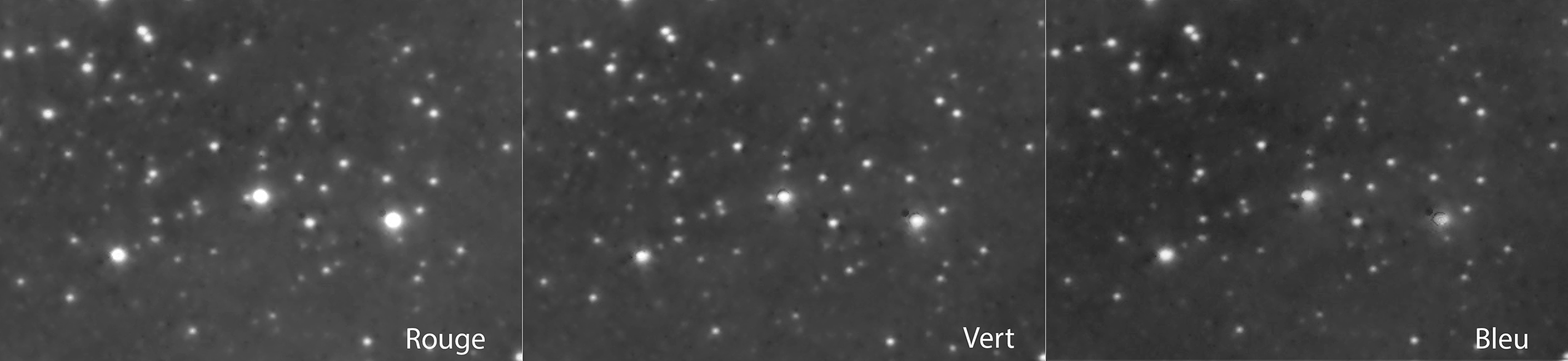

Marian a écrit : 01 mars 2018, 21:22 C'est effectivement plus contrasté. En revanche tu as (sur tes deux versions) un décalage de la couche rouge en haut à gauche, ça se voit sur les étoiles un peu brillantes. Tu as essayé de décaler cette couche dans Photoshop ?
OK Marian. Je vais essayer malgré mes lacunes avec Photoshop...
Bon j'ai regardé dans PS : ta couche rouge est bonne... ce sont tes couches verte et bleue qui ont pris cher au traitement :
Aller courage, faut trouver où ça a merdé maintenant !! ;)
