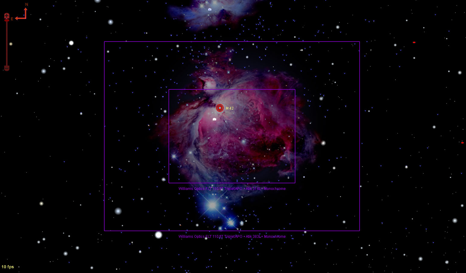

Exemple de comparaison de champ entre une 314 et une 383 sur M42 avec une FLT 110 à f/7 :
Bien sur il y a le réducteur de focale qui peut te faire gagner du champ, mais c'est aussi vrai sur le 8300 et ce qui te permet de photographier de plus grandes nébuleuses.
A y réfléchir et si j'étais à ta place, et si tu ne comptes pas changer de lunette pour quelque chose avec plus de focale, j'essaierai d'économiser et de chopper un KAF 8300. Champ 4 x plus grand, pixels plus petits donc meilleur échantillonnage.
