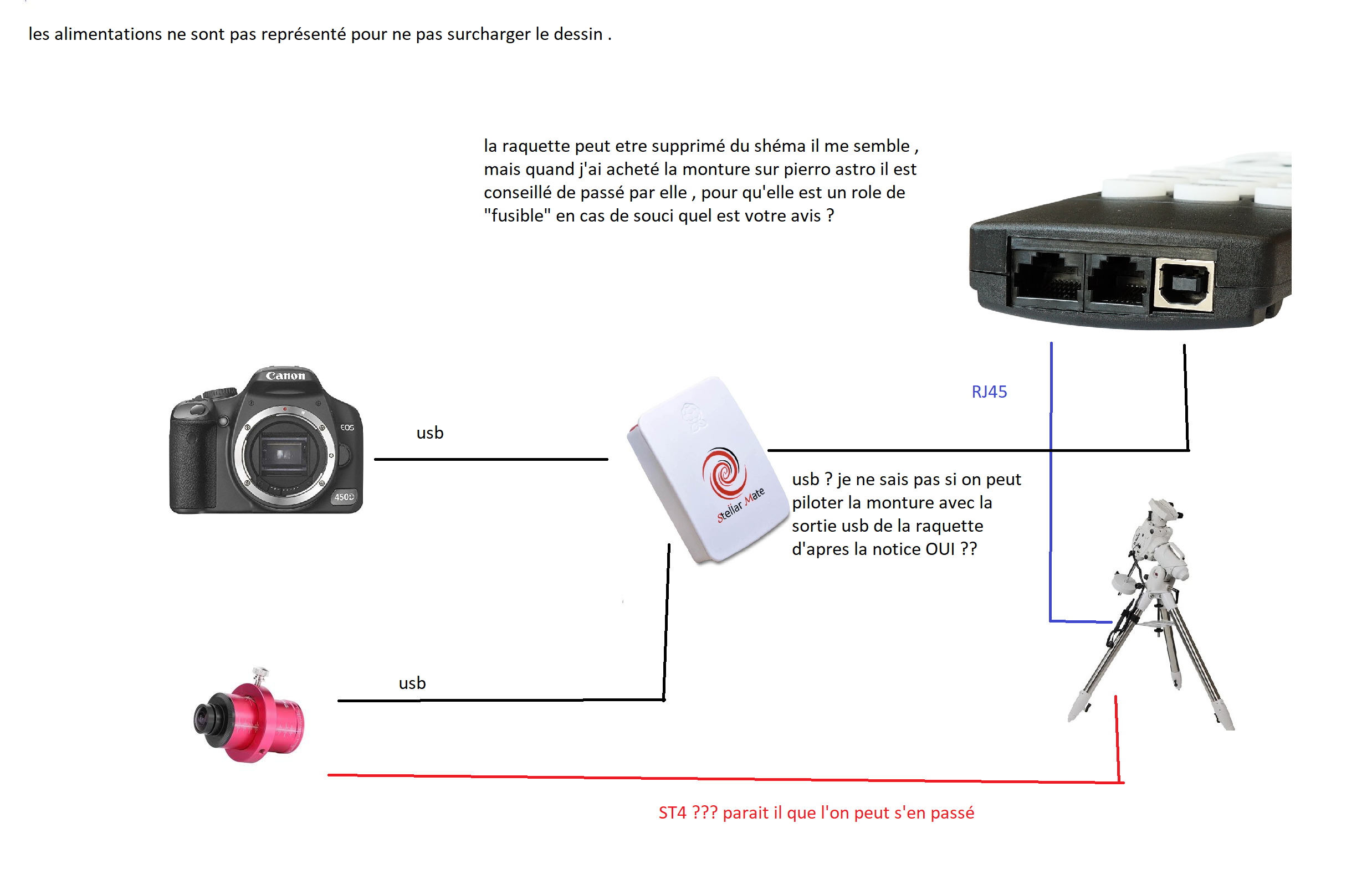

j'ai reçu au pied du sapin , ma lunette de guidage 50/190 , et une camera T7c de guidage , j'aimerais savoir comment branché tout cela avant de faire nimporte quoi ??
tout cela sur un rasberry !!
config complette :
- EQ6 R // 150/750
- lunette guidage // cam t7c
- imageur 450d defiltré partiel
- Rpi 4 astroberry
branchement monture.png (764.01 Kio) Consulté 4818 fois

Ca fait chère le fusible :-) Perso je passe par le cable EQMOD de Pierro en directe sur la monture (sur la prise de la raquette), c'est lui qui fait fusible (un de cramé déjà). Sur mon second setup j'utilise aussi une t7m, j'ai fait la mise au point hier sur Venus. Tu peux aussi faire la map de jour sur un point éloigné pour approcher l'infini et affiner de nuit. Pour le guidage, jamais pratiqué le st4, ça fait un cordon de plus et ça marche moins bien que le pulse.
+1 : n'utilise pas les ST4 mais plutôt le Pulse Guiding

Franck a écrit : 26 décembre 2019, 09:42 Ca fait chère le fusible :-) Perso je passe par le cable EQMOD de Pierro en directe sur la monture (sur la prise de la raquette), c'est lui qui fait fusible (un de cramé déjà). Sur mon second setup j'utilise aussi une t7m, j'ai fait la mise au point hier sur Venus. Tu peux aussi faire la map de jour sur un point éloigné pour approcher l'infini et affiner de nuit. Pour le guidage, jamais pratiqué le st4, ça fait un cordon de plus et ça marche moins bien que le pulse.
je profite que tu es le meme materiel , la t7m tu la monte comment sur la lunette ? faut il laissé le grand angle ? tout enlevé ? ou j'ai un filtre IR il me semble ? bague allonge ?
et j'ai commandé un cable eqmod pierro astro pour supprimé la raquette du setup , merci encore pour les infos et les temps que tu accorde a me repondre a chaque fois !!

J'ai mis le filtre IR et la petite rallonge pour avoir la map sur ma lunette guide.
