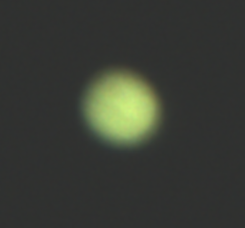

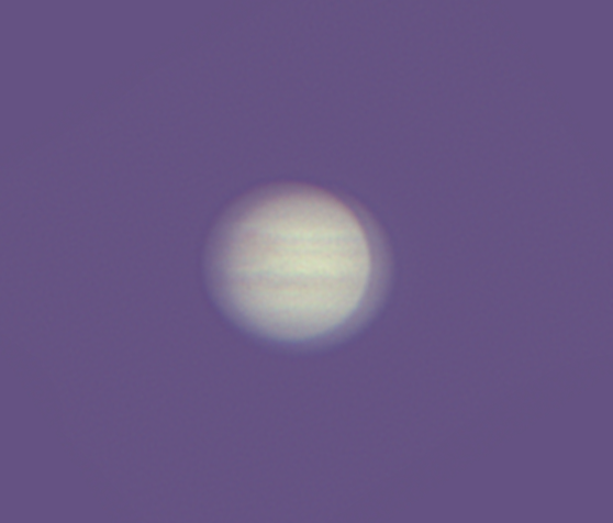

Bonjour à tous,
j'ai essayé d'imager Jupiter, ce matin, pour faire quelques tests, sachant que je ne ferais pas de miracle vu sa hauteur dans le ciel. Je n'ai pas eu de problème avec Vénus.
Voilà ce que j'obtiens (j'ai forcé la luminosité pour mettre en évidence le problème) : une image fantôme décalée, comme si AS3 n'avait pas correctement aligné les frames. Or la deuxième est une image unitaire qui semble avoir le même problème. Ce ne serait pas, du coup, un problème de traitement.
Si vous avez une idée ...
Merci et bon ciel pour ceux qui ont la chance de pouvoir faire de l'astronomie de chez eux comme moi.
Arnaud.
GPCAM2 290C AU FOYER D'UN C8
Reflet après stack.png (171.61 Kio) Consulté 3370 fois
Reflet image unitaire.png (81.28 Kio) Consulté 3370 fois

Je crois avoir résolu le problème. J’ai ôté le filtre anti UV/ IR. C’est quand même assez curieux.
A plus pour de nouvelles photos.
Arnaud.

C'est souvent le cas, les filtres, surtout les filtres UV, sont souvent génant surtout avec des sujets très brillants.
Bien trouvé l'origine.
