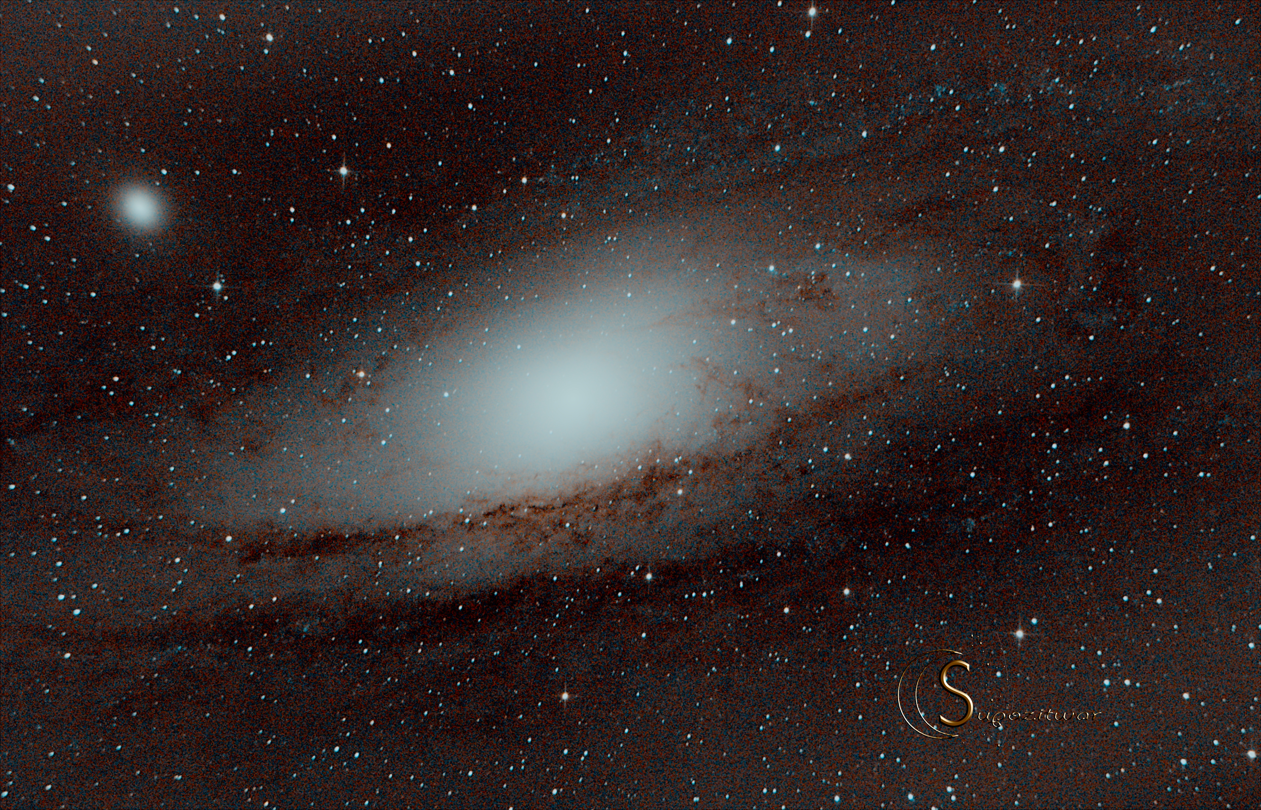

Après notre soirée foirer ( Astro, le reste était au top ;) ) de vendredi je suis ressorti samedi soir et j'ai eu plus de chance et j'ai pu faire quelques photos de M31
Comme d'habitude je prend tout commentaire avec plaisir sinon aucun intérêt de poster ici :P
EXIF : CANON 600D SW 200/1000 NEQ5 motorisé F/5 48x25sec 6400 ISO DOF
Pour faire écho à ce que tu as écrit, je te propose mes commentaires, tout d'abord je remarque que ton champ photo n'est pas adapté à
l'objet. M31 a un champ apparent de 3°x1° 46. Ton 600D associé à une focale de 1000mm correspond à un champ de 1°,1x 46', soit
environ 1/3 de la galaxie. Tu as 2 solutions, soit tu adaptes ta focale résultante, soit tu fais une mosaïque avec ton setup.
Il y a sur ta photo des détails très intéressants mais pour obtenir de meilleurs résultats de l'ensemble, il faut également améliorer
le traitement. Je ne sais pas ce que tu utilises comme soft, mais si c'est PixInsght, tu peux améliorer le FdC , améliorer la dynamique.
Bon courage et continue à te faire plaisir.....:)
Romain
( avec 2 autres astrams)
Jolie...
Peut être un peu blanc sur le bulbe, cela nuit au reste des extensions.

Pour le blanc du bulbe, j’ai vu hier soir un tuto PI dans lequel le bulbe était atténué via un masque « objet » pour faire ressortir plus de détails du noyau et des bras spiraux.

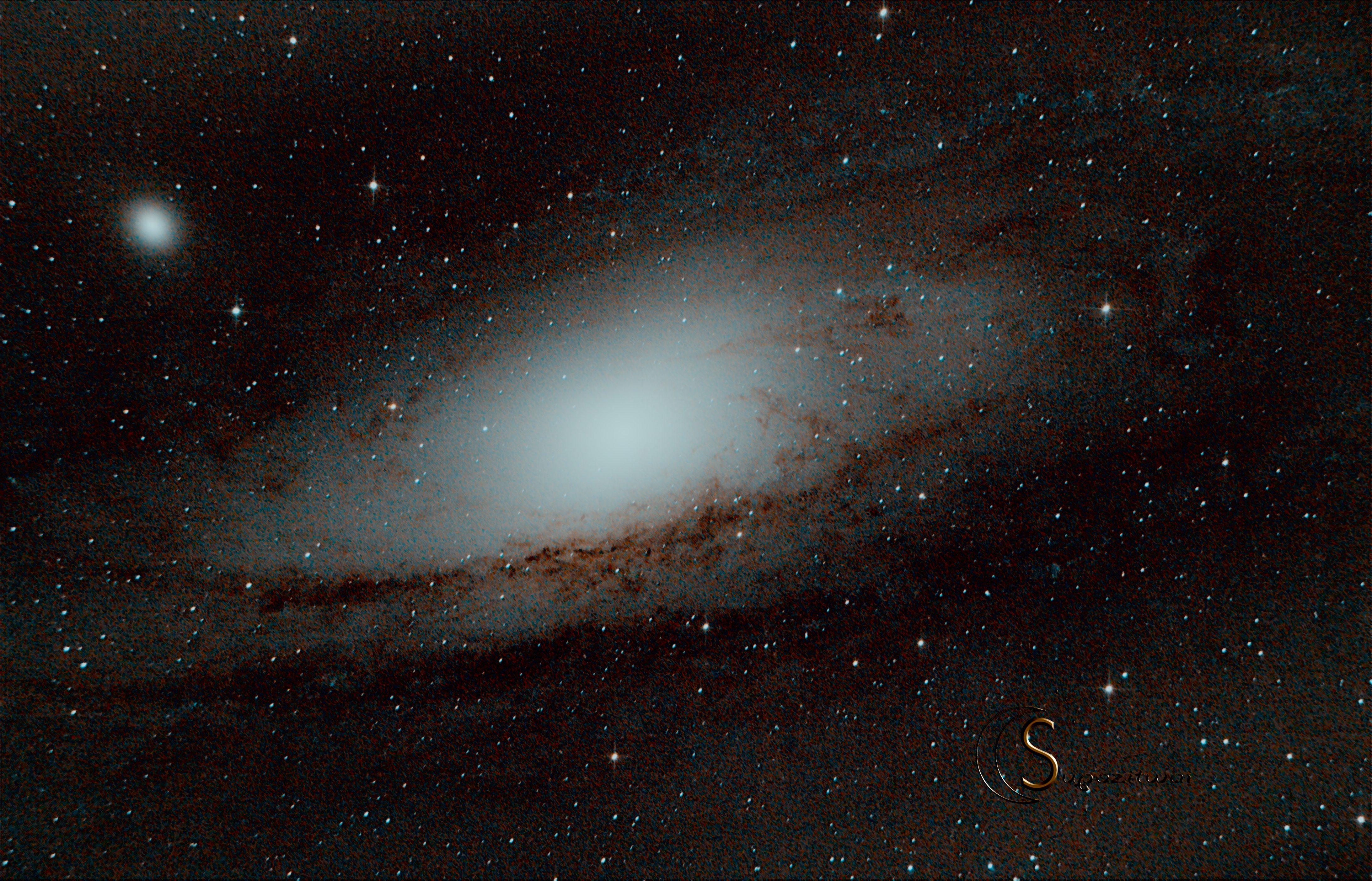

Merci pour ton commentaire déjà 😉
Je suis vraiment débutant je vois ce que tu veux me dire pour le cadrage mais je n'ai pas encore de notion d'angles etc... pour le moment je fait avec le matos que j'ai et je n'ai que ceci lol
Ensuite je fait le traitement de mes photos sur Siril puis Gimp uniquement pour le moment.
Je préfère déjà m'améliorer sur la technique et la pratique du télescope et de l'APN avant d'investir.
Mais je vais suite à vos remarques essayer d'améliorer mon traitement 😜
Voici une rapide amélioration avec un filtre sous Gimp pour avoir les étoiles rondes sur les bords

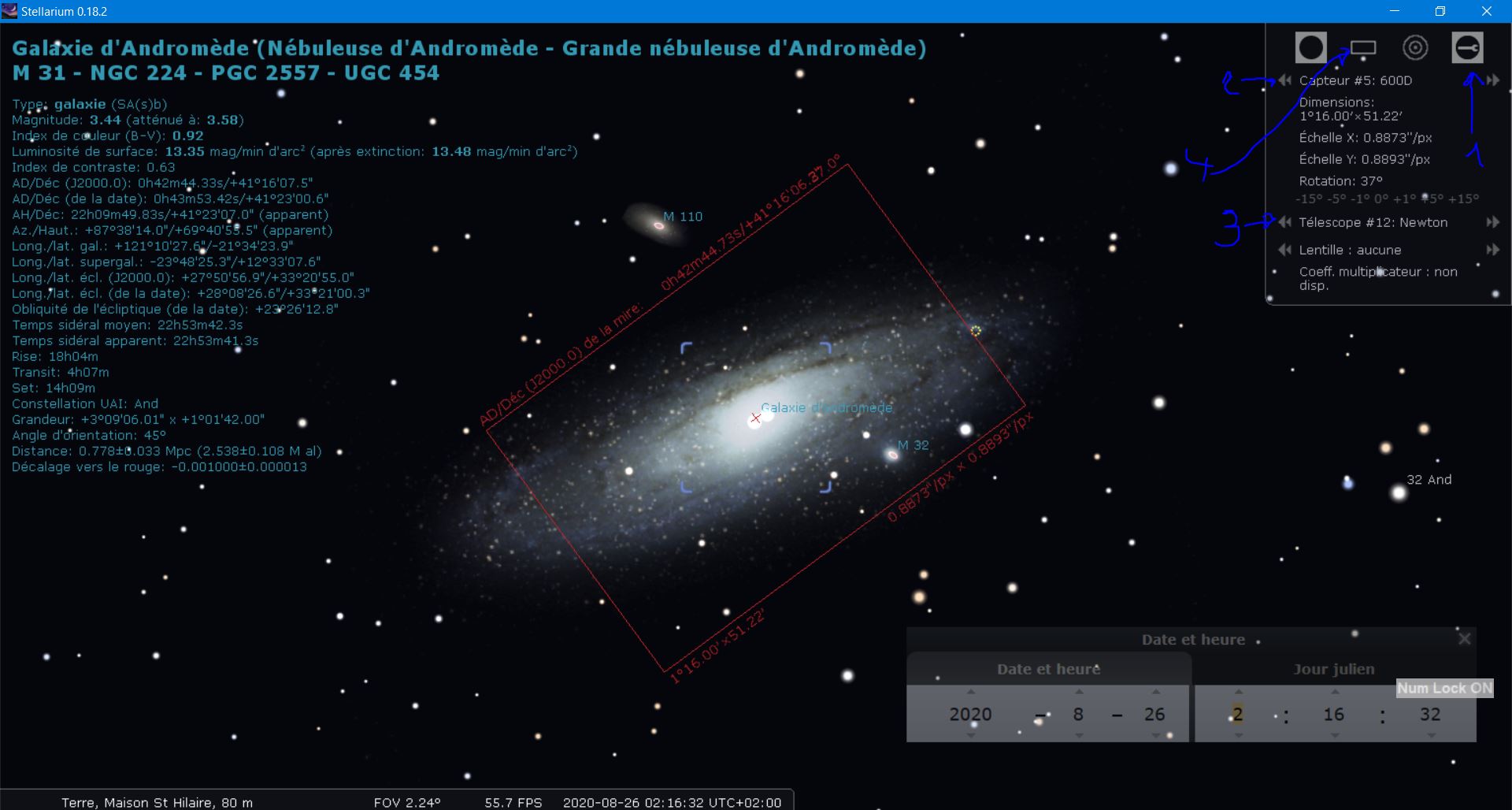

Désolé je n'avais pas vu ta question, j'y réponds avec un peu de retard :(
Pour ce qui est du champ de ta photo, tu peux le visualiser avec un logiciel que tu connais sans doute Stellarium, il est gratuit. Je te
donne un exemple avec la capture ci-après. Si tu as Carte du Ciel ça marche aussi.
En haut à droite , quand tu cliques sur la clé (1) une fenêtre s'ouvre et tu dois renseigner ton capteur (pour le 600D taille :22,30x14,9, celle
des pixels: 4,29 et la résolution 5184 x 3456) tu dois aussi entrer ton instrument dans l'onglet télescope: ton instrument (focale 1000, diamètre 200). C'est fini, quand tu refermes la fenêtre , tu choisis ton objet avec la loupe à gauche: M31 et tu choisis avec les flèches capteur et
télescope (2) (3) et quand tu clicques sur le rectangle (4) la taille de ton ensemble (newton+600d ) apparaît en rouge, ce sera donc le champ
photo . Tu vois tout de suite ce qui sera sur les photos que tu vas faire.
J'espère que ça t'aidera pour tes choix futurs. :D
Romain
