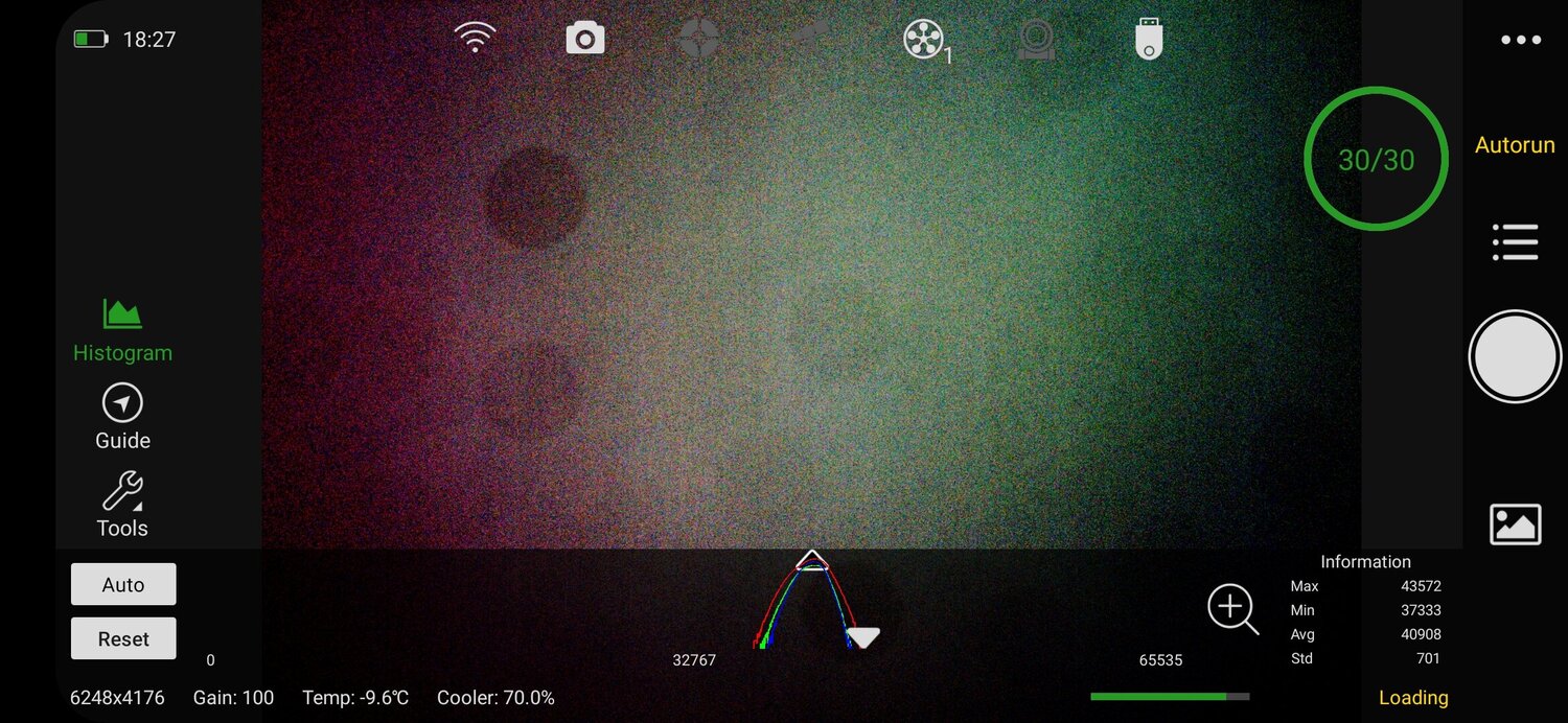

gros doute sur mes FLAT/PLU pris avec la lunette TS 102/520, ASI2600MC, ASIair Pro.
Question: Est ce que le résultat obtenu est bon? Pourquoi PixInsight montre un Histo différent?
Merci d'avance pour votre aide.
Exemple avec une même brute.
Ici lors de la prise gérée avec l'ASIair qui indique une bonne courbe ADU:
PLU ASIAIR.jpg (231.98 Kio) Consulté 11547 fois

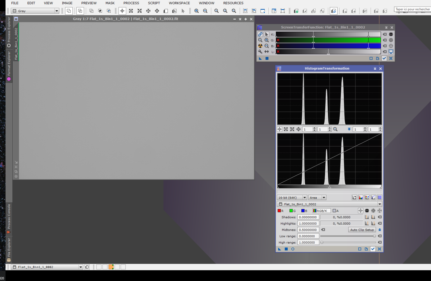

La même brute, sans aucune modification, sous PixiInsight qui montre un histogramme différent:
La même Brute sous PixInsight avec l'histo.png (632.89 Kio) Consulté 11547 fois

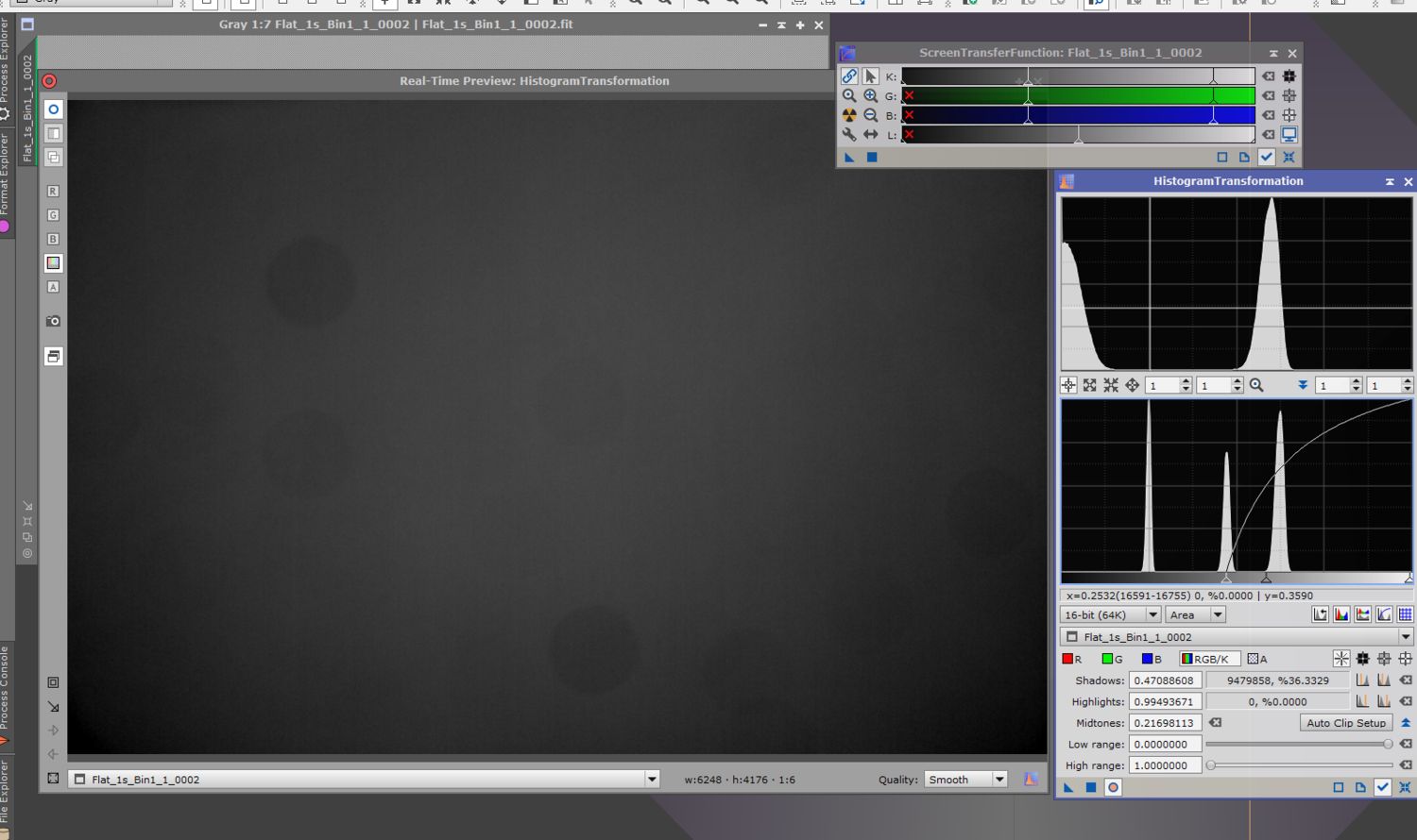

Et là, en modifiant l'histogramme:
La même Brute sous PixInsight en traficant l'histo.png (597.59 Kio) Consulté 11547 fois
