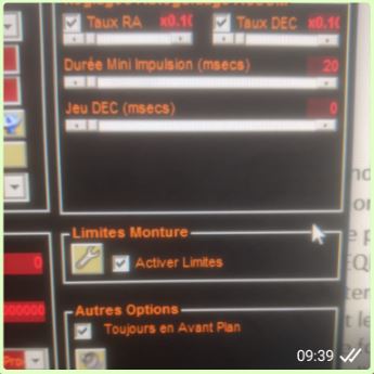

Image de moi
Du coup il faut que j'augmente la durée mini ?
Mais je ne touche pas aux taux des moteurs RA et DEC
Message de Marian :
oui c'est trop bas, je ne sais plus ce que j'ai mis mais essaie avec 40 ou 50 ms !
En fait ta durée d'impulsion est tellement faible que les jeux mécaniques absorbent le mouvement, du coup ta lunette ne bouge pas et la calibration est un échec

Et le taux ra et déc tu passe les a 0.5 au moins
Message de Marian :
Tu peux les augmenter aussi mais dans ce cas il faut peut-être moins augmenter la durée d'impulsion, c'est un mix des deux qui va marcher
