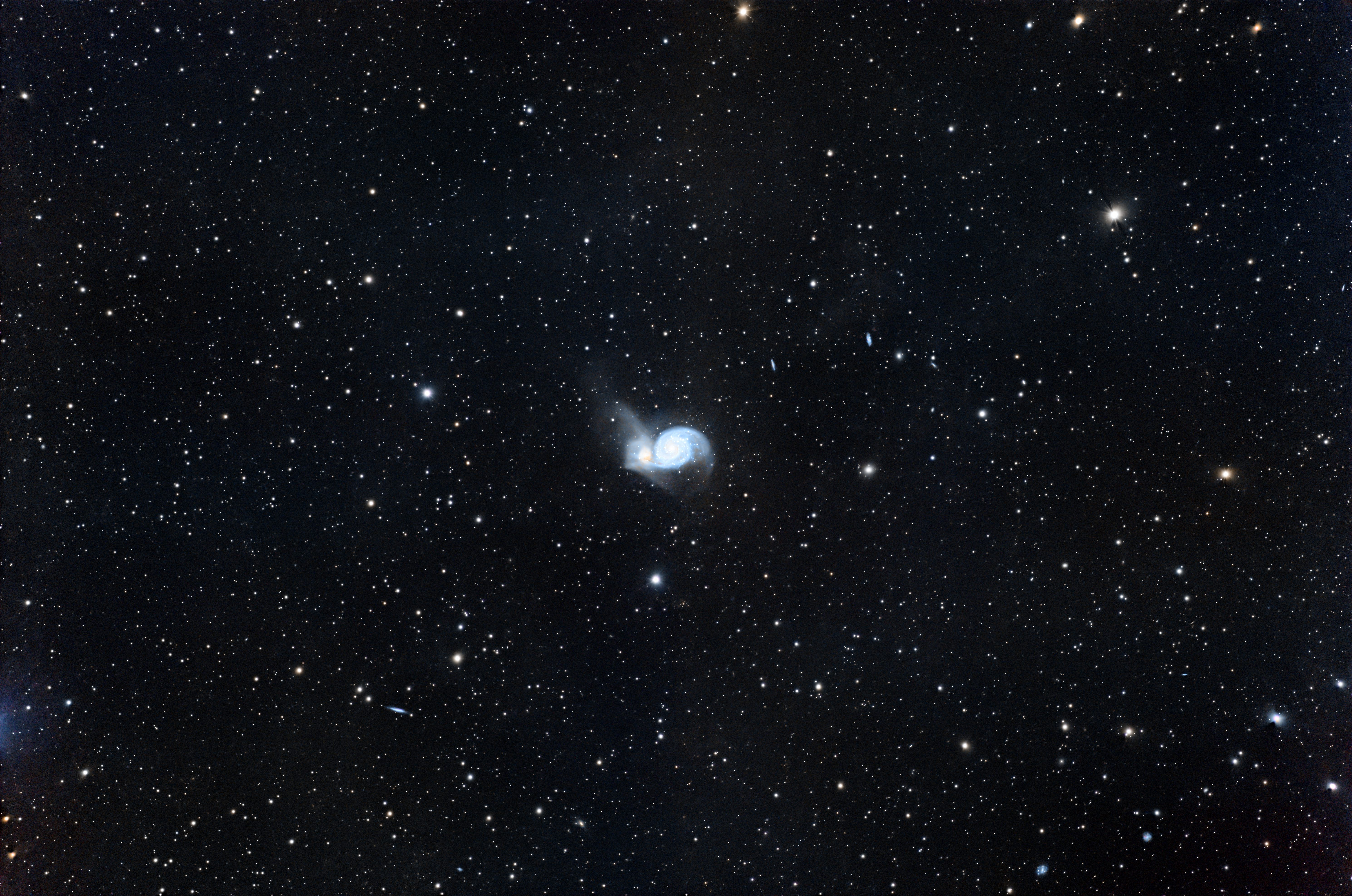

Bonjour à tous,
Voici le résultat de mon 1er essai sur m51. J'ai profité de ce weekend pour aller me faire un kiff près des Saintes-Maries. Malgré la grosse fatigue, j'ai adoré cette nuit. J'ai eu quelques galères sur place, une retournement de méridien qui a peut-être fait bouger la MAP. Et de la rosée sur l'objectif de la lunette guide, je n'avais pris qu'une seule résistance chauffante (je le saurais pour la prochaine fois).
A l'empilement j'ai vu des artefacts sur mon fond de ciel, j'ai intentionnellement laissé l'image sans crop afin qu'on les voit.
Process :
WBPP
Automatic DBE - setiAstro
SPCC
BXT
NXT
Statistical stretch - setiAstro
SXT avec une extraction des étoiles et une création de masque
CurvesTransformation pour travailler le fond de ciel
SNCR
Extraction du CIEL pour travailler la saturation. C'est mon gros défaut, j'ai tendance à ne pas pousser les curseurs et les couleurs sont souvent pâles donc là j'ai voulu un peu tirer dessus.
PixelMath pour remettre les étoiles

Pouah pouah pouah ! Louis il est chaud il nous inaugure le retour sur le forum avec un beau post qui fait plaisir !!! :bravo:
C'est cool ça ! Bon sur l'image effectivement on voit que tu t'es pris l'humidité de plein fouet, la résistance a pas suffit ?!
On voit que tu allais commencer à avoir pas mal de signal là, par contre de mon côté la galaxie est très lumineuse tu dois pouvoir pousser un peu moins et faire ressortir des petits contrastes dedans pour faire remonter les détails. Peut-être que tu as traité sur un écran faiblement lumineux ?
Quand tu parles des artéfacts, tu veux dire le gradient dans ton fond de ciel ? Si oui ça c'est vraiment dû à la buée ou a de petits voiles.
Sinon franchement ça vaut le coup de la re tenter avec de bonnes conditions parce que c'est sympa de voir une galac comme ça dans son champs d'étoiles !

Je me suis chauffé et c'était pas gagné ! Je sors d'une grosse sinusite, j'ai failli flancher mais ça faisait trop longtemps que je n'étais pas sorti, je ne pouvais pas louper l'occasion. J'ai aussi pu faire Orion aussi cet hiver mais pas très content du résultat pour l'instant.
Oui c'est cool le forum mais ça demande une petite prise en main Tout n'est pas évident à comprendre en terme d'UX mais les fonctionnalités sont top ! :D
Je te remercie Max, en soit je n'avais pas d'humidité sur mon téléobjo, seulement sur la lunette guide.

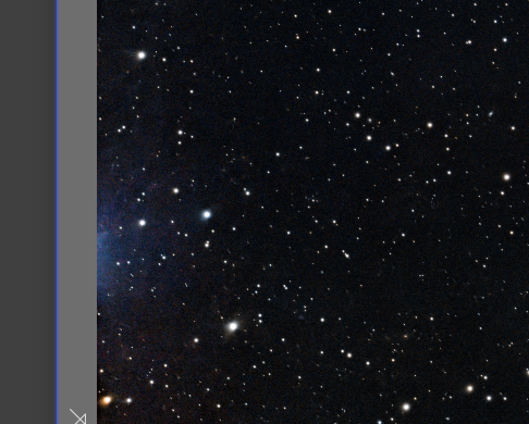

Concernant les artéfacts lumineux, je parle de ceux sur les côtés, on le voit bien en bas à gauche. Ca fait une sorte de "buée lumineuse", je l'ai mise en PJ .
Et pour l'écran j'ai traité sur un asus ProArt en mode sRGB. Et c'est vrai que sur mon autre écran ça fait ultra saturé...

Alors en fait, si ce n'était pas de la buée tu as du avoir du voile, et qui c'est ensuite empilé.
Pour l'artefact, c'est le voile qui diffuse et une grosse étoile qui est hors champs.
Ha oui fais attention, je ne sais pas si ton portable a une dalle ips si ce n'est pas le cas, la luminosité et contraste change selon ta position, et là c'est compliqué pendant le traitement.
A l'occasion si tu veux on pourra le calibrer !

Bravo Louis. Ce champ est très sympa avec toutes ces petite galaxies autour. Sinon, niveau technique pour aller dans le sens de Max, je dirais moins tirer sur les contrastes afin d'avoir une galaxie plus détaillée et un FDC moins noir. Oui c'est vraiment cool ce retour au forum, il est tellement plus pratique pour mettre en valeur les photos. Good job en tous cas!

Salut Jean-Michel,
Je te remercie, oui je pense que ce problème technique venait de la configuration de mon écran. Les couleurs étaient pâles dans le mode que j'utilisais. Là j'ai changé le mode sRGB pour le mode DICOM. Je viens de travailler sur M31, je vais la posterai. Au plaisir de lire vos remarques ! MERCI89
