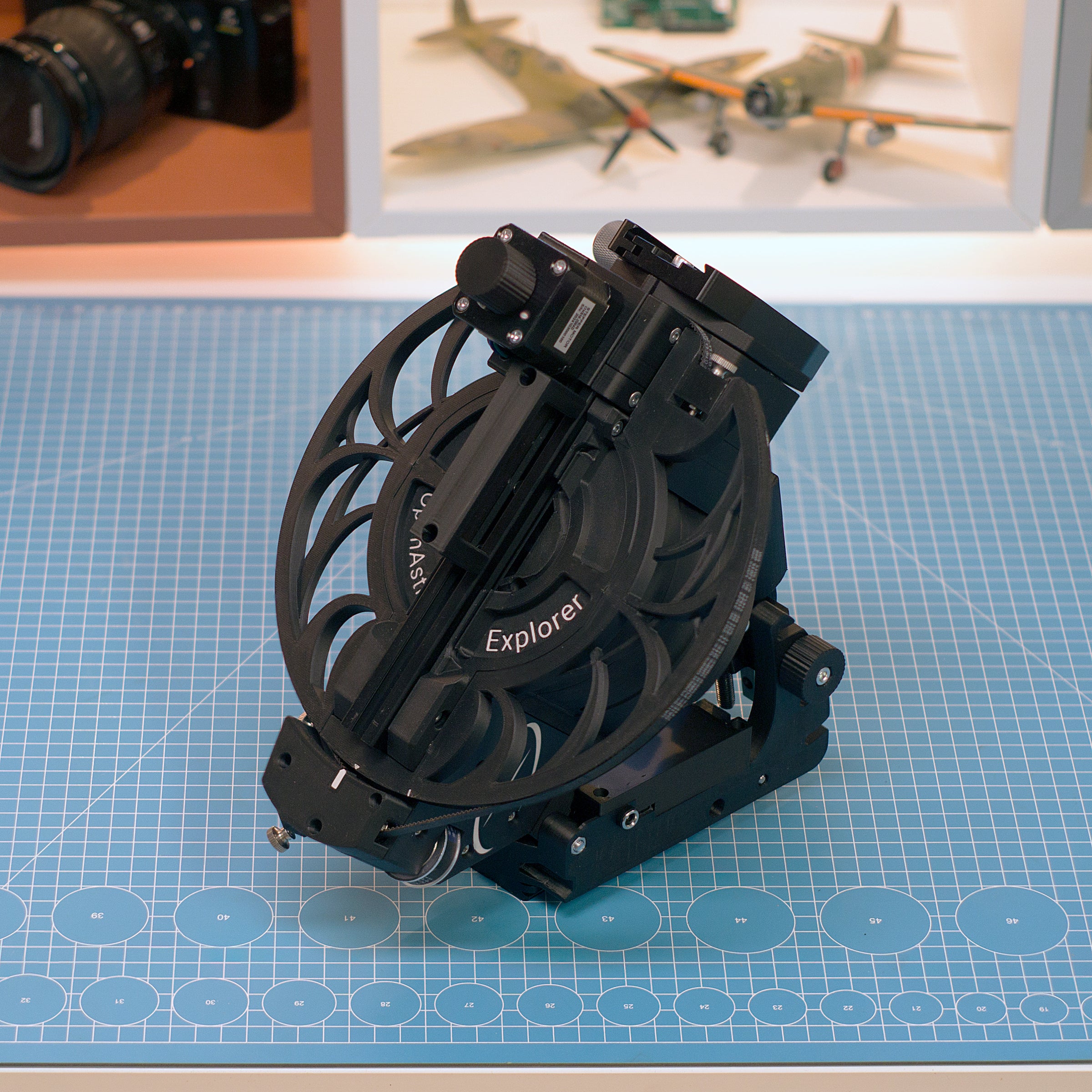

Et là je viens de tomber sur un vidéo de Cuiv qui parle d'une monture, imprimée en 3D, à monter soit même, qui utilise le Three Point Alignement de NINA et qui automatise donc la mise en station :shock:
Voici la vidéo de Cuiv : https://www.youtube.com/watch?v=OBaM6iXvuLM
La monture ressemble à ça :
Elle est dimensionnée pour un setup inférieur à 5kg.
Il y a aussi une version plus lourde pour des setup jusqu'à 10-12 kg :
Un bricoleur de motivé ? :mrgreen: je crois qu'il y a toutes les infos pour l'impression, les commandes de pièces et l'assemblage, mais c'est en anglais.
En espérant que ça donne des idées aux gros constructeurs pour qu'on est des montures motorisées un jour prochain :bravo:

Enorme ! mais difficile de se dire que ça résistera aux flexions... peut-être à tort d'ailleurs ;-)
