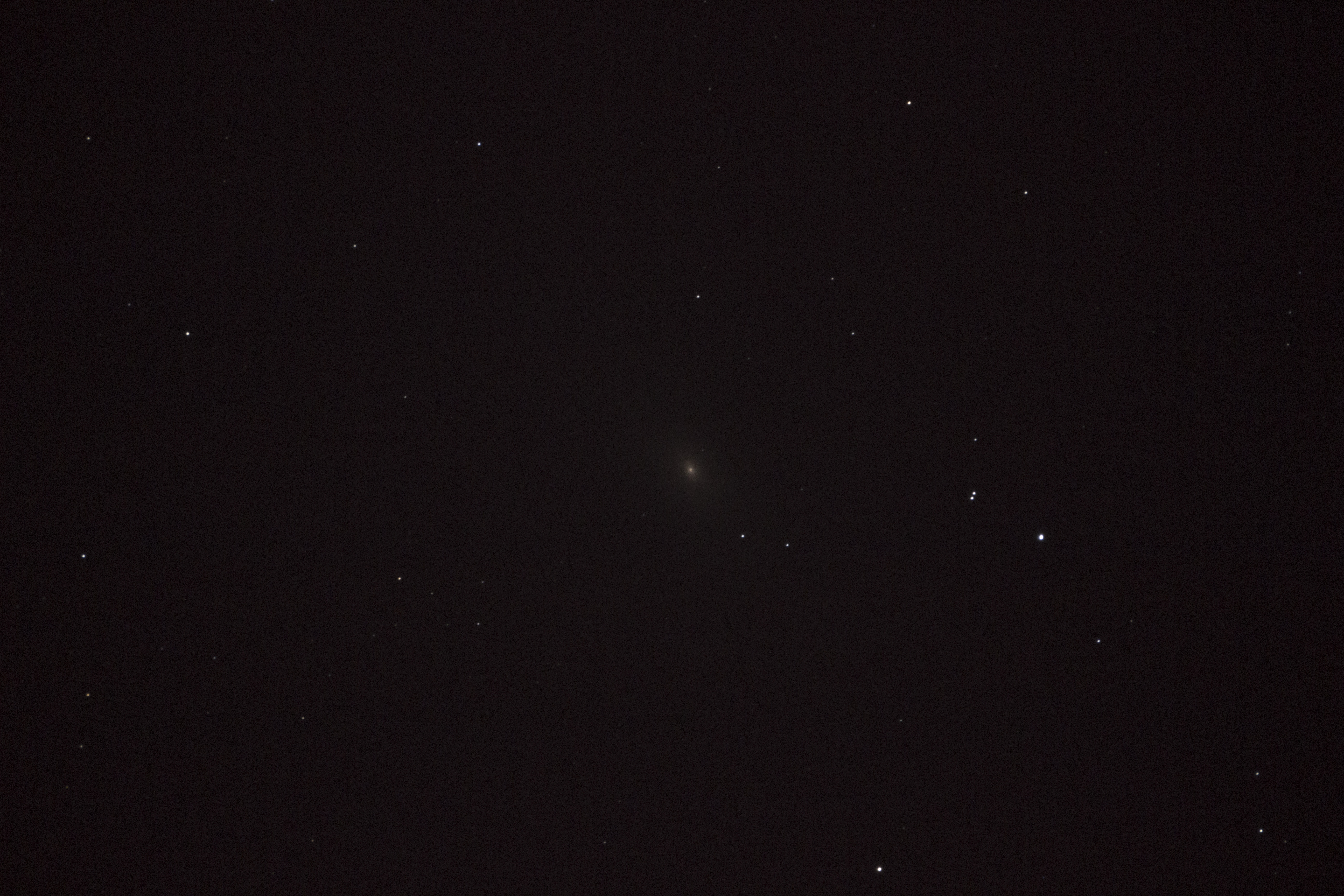

voici une brute unitaire de 30s :

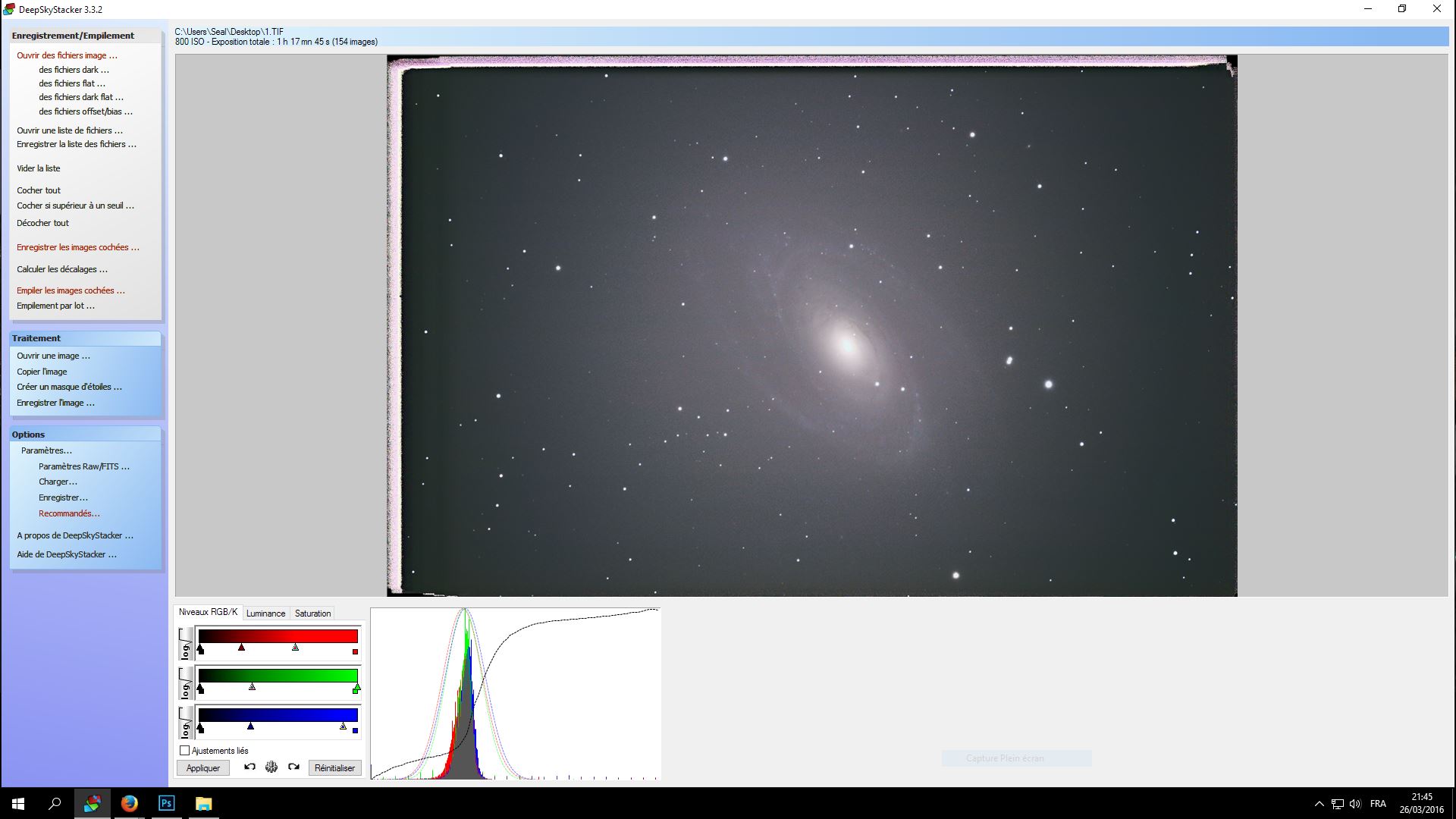

ensuite j'empile le tout ( 154 images ) sous DSS avec 9 Darks et 20 Offsets, voici ce qu'il en sort sans aucune modif de l'histo ...... déjà est ce que c'est normal ???? mes canaux RGB sont excessivement pointus et très serrés
Capture 2.JPG (125.69 Kio) Consulté 3650 fois

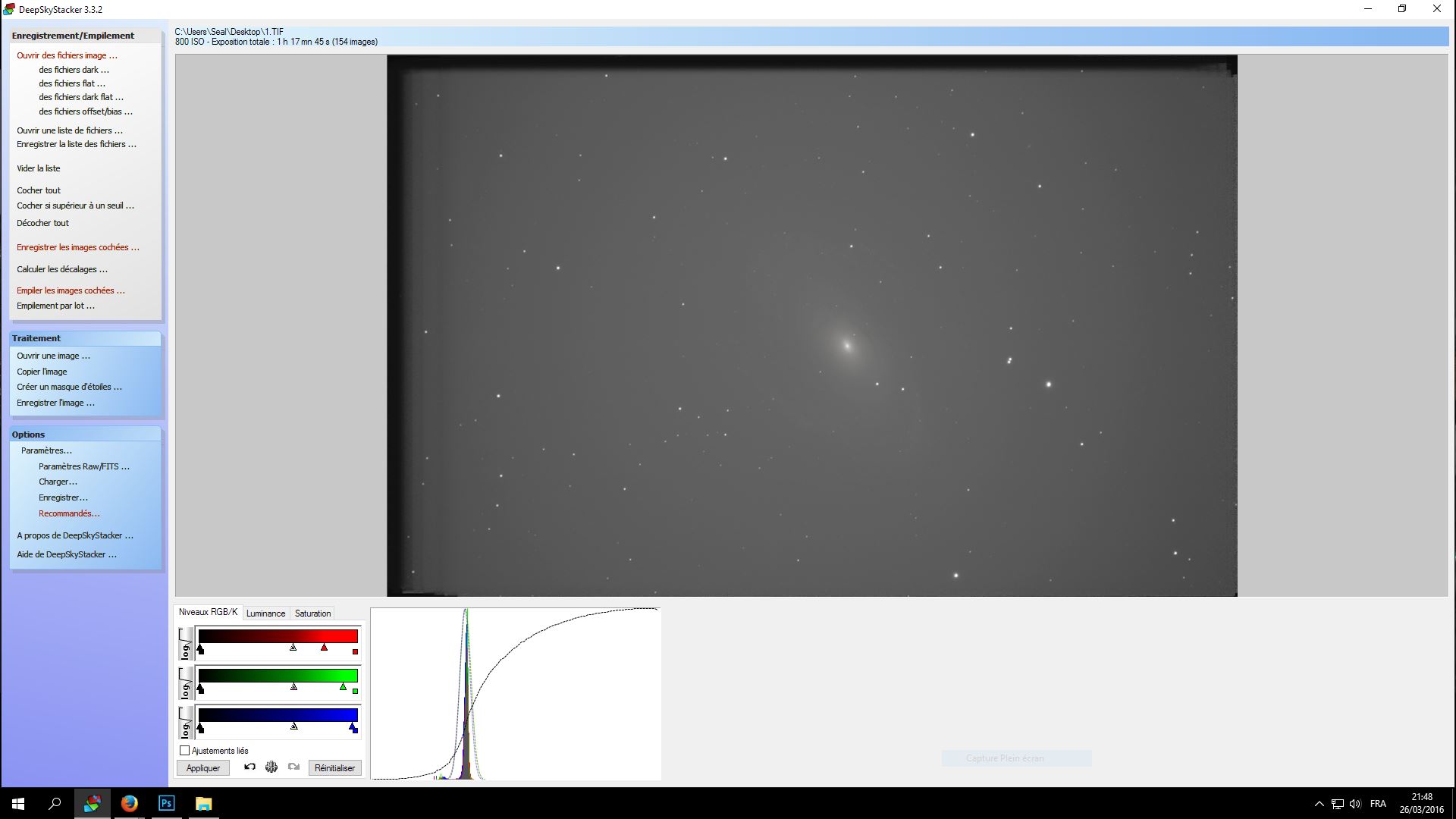

Je ramène donc les canaux au premier tiers de l'histogramme ce qui me donne un résultat plus clair
on commence à deviner un début de galaxie mais loin d’être exploitable.

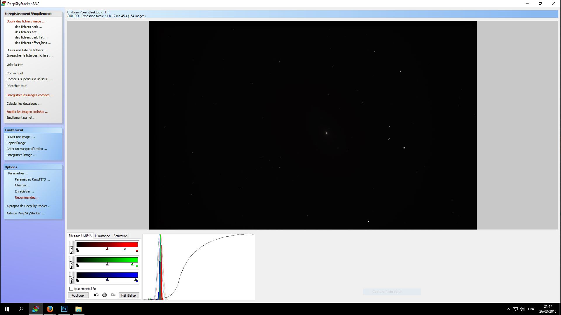

Je passe alors en mode triturage de l'histogramme, en ramenant les zones Claires RVB au maximum des zones foncés
ce qui a tendance à allonger les pics , puis je joue sur la luminance pour obtenir un "truc" correct mais le fond du ciel
me fait un "Halo" et le bruit monte

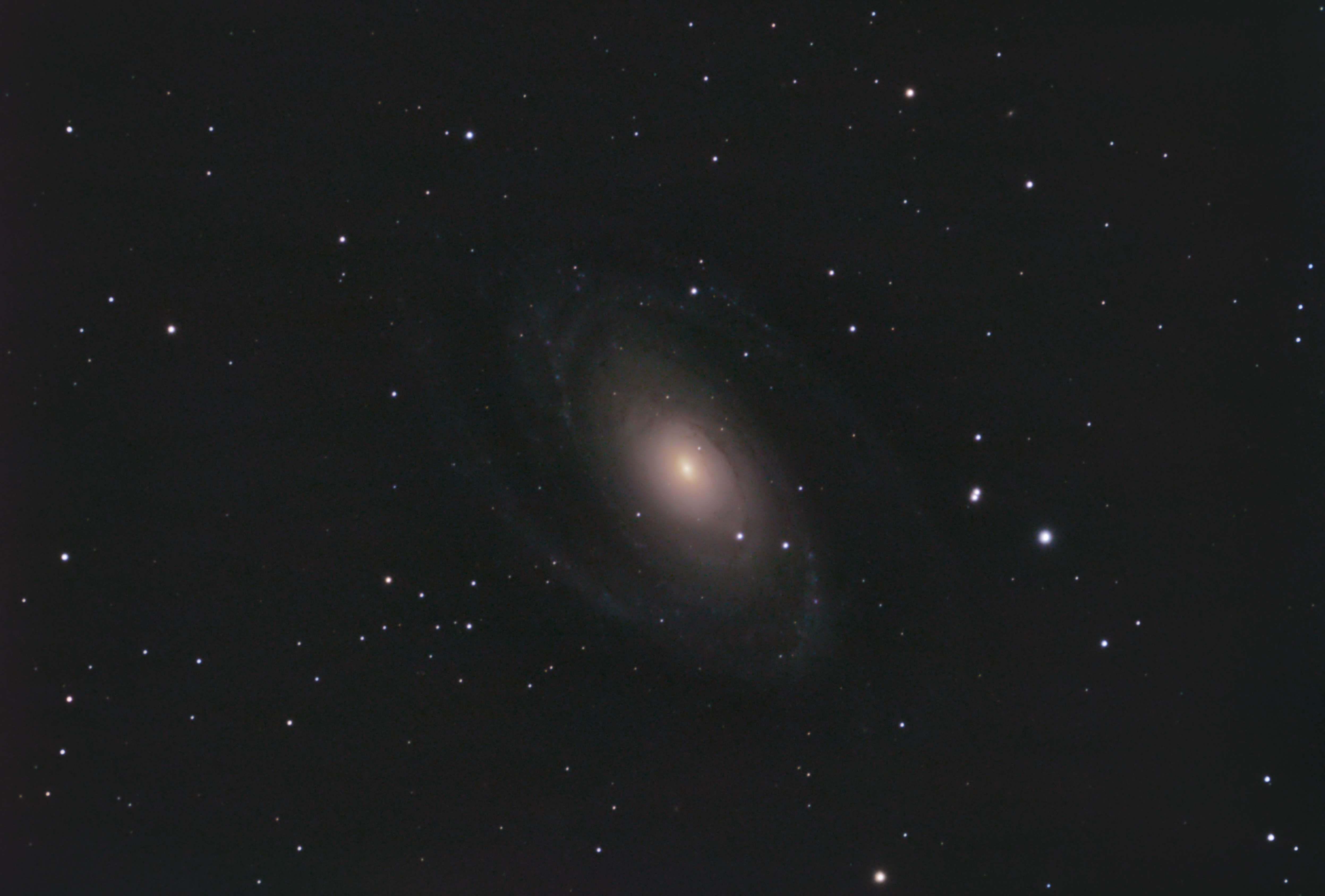

au final je me retrouve avec un fond de ciel marbré avec de la couleur qui sort de je ne sais ou :
Si vous avez des conseils, ils sont les bienvenues car deja que l'acquisition est bien lourdingue avec mon setup...

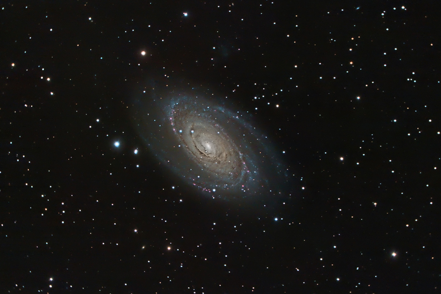

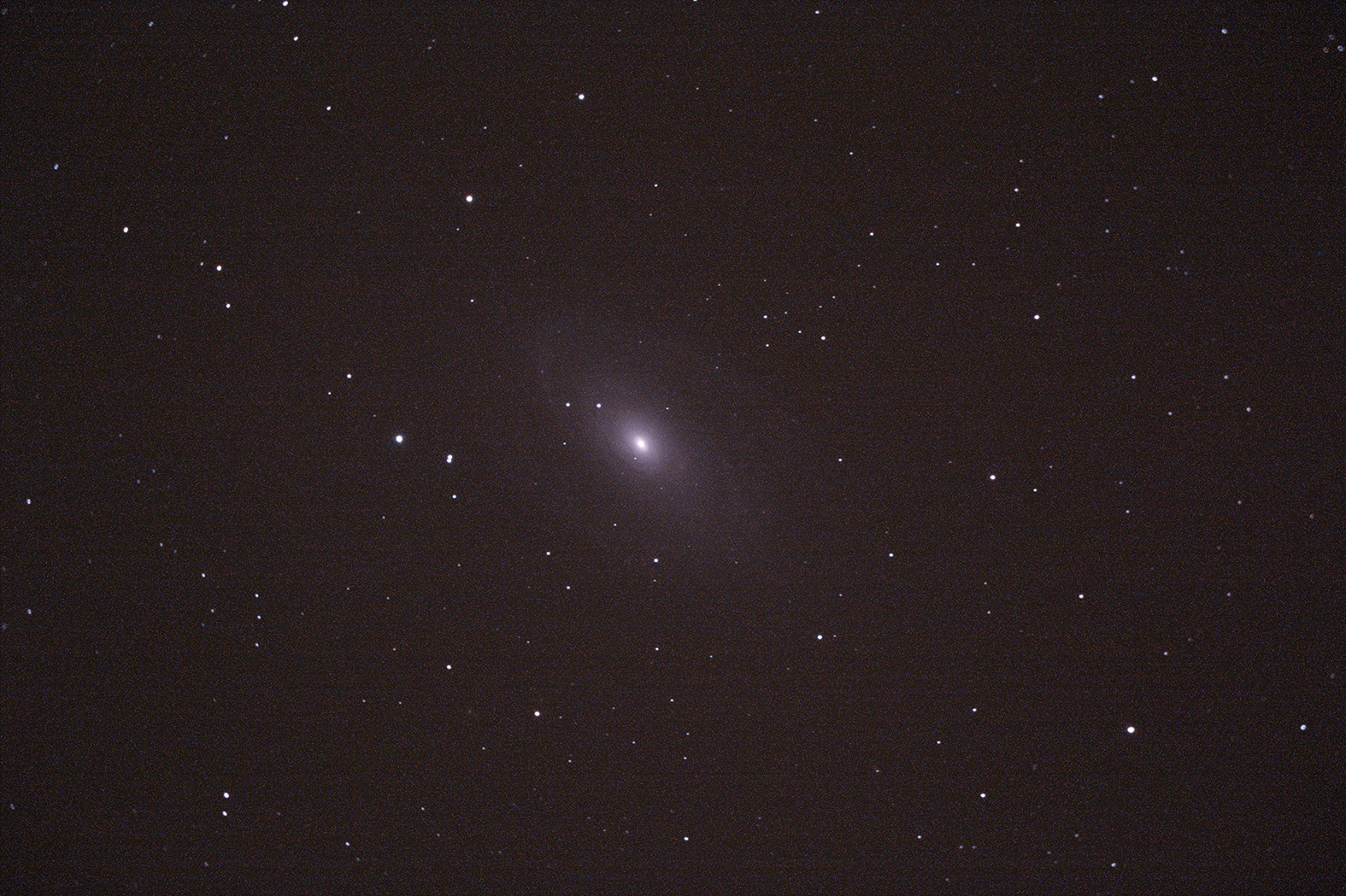

y'a pas de découragement à avoir, ton problème n'est pas ta capacité à traiter l'image, c'est son rapport signal sur bruit. voici en exemple une brute que j'ai prise l'année dernière à l'EOS 600d derrière le C8 avec réducteur de focale (f/6.3) :
Tu vois chaque brute ne parait pas géniale, et pourtant ce sont des poses de 600 sec à f/6.3. En terme de signal, si on compare chaque brutes j'ai 20 x ton signal en durée de pose, et presque 3 x le signal par le rapport f/d... donc pas loin de 60 fois par pose. J'ai fait 29 poses pour obtenir l'image suivante au traitement (290 minutes : 4 h 50 de pose, à nouveau plus de 3 fois ton temps de pose)... au final j'ai environ 180 à 200 fois ton signal, et le bruit augmente à la racine carrée de chaque pose, donc plus ta pose est longue plus le RSB diminue. (et monimage n'est pas géniale, je poserais au moins deux fois plus actuellement à la CCD, nettement plus sensible !)
Y'a pas de mystère, tu dois poser plus longtemps avec des poses plus longues, et dès que tu pourras avec le red de focale 0.7. Tu n'a à mes yeux aucun problème majeur de traitement ! C'est la matière première qui manque... Courage !!

Ok c'est bien plus clair maintenant.
Ma méthode de prise de vue actuelle ne m’emmènera vers aucune amélioration tangible
car je serai toujours soumis à un RSB défavorable à cause de mes poses de 30s.
Je dois donc poser plus longtemps, mais sans autoguidage c'est mission impossible.
Même avec une MES assistée par la monture je ne dépasse pas les 45s à 2000mm de focale... 1mn dans les jours sans vent.
J'essaierai également de faire plus de Darks et d'offsets.
Pour les Flats je ne comprends pas trop leur utilité si mon capteur ne présente pas de poussières et que mon vignetage est faible ?
En tout cas merci bcp pour ces précieux conseils qui m’évitent de m'acharner dans la mauvaise direction.
Un jour il y aura des poussières, que tu n'auras pas vues avant de shooter, et tu jetteras toute la récolte d'une session. Pour le vignettage c'est nettement plus sensible si tu veux faire une mosaïque, le retrait de gradient dans Pix n'arrive pas toujours à corriger facilement et totalement. Bref, les flats c'est ce qu'il y a de plus indispensable.
