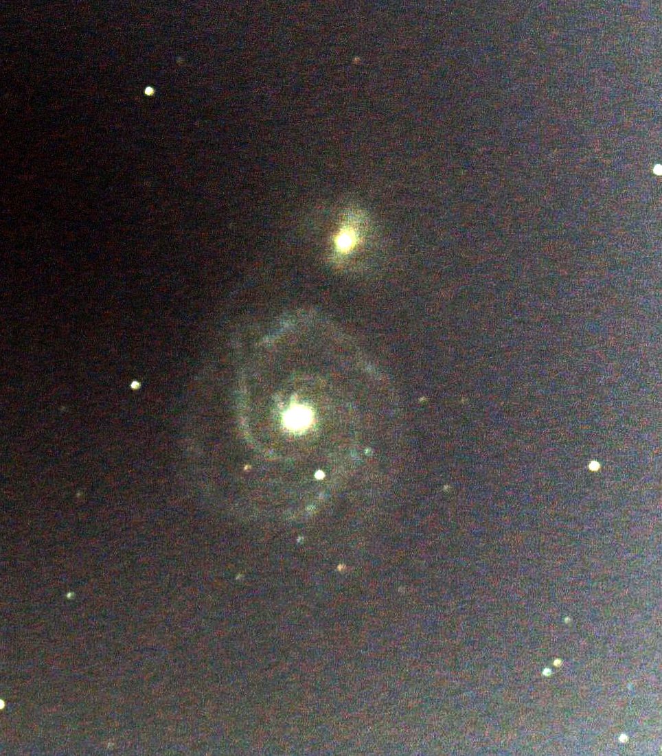

Comme maintenant mon auto guidage marche "souvent" j'ai testé!
Mise en station limite mais acceptable, mise au point à l'écran x10 du 100D
Et c'est parti pour des flats!!!
Après le match (un peu décevant) je shoot!!!!
Un coup Mars, un autre Jupi et M51 pour tester l'autoguidage!
Aprés quelques déboires, il marche bien en assencion droite (pas en déclinaison) mais l'objet est stable....
shoots de 30s puis 1 mn pui 2 mn puis 3...
C'est accepté, restera le fignolage un de ces soirs si.....
Voila une bidouille sous DSS, Histo et ... qq flats, add de 6x 3mn 1600 Iso

Finalement Marin à raison, c'est bien les grandes focales!

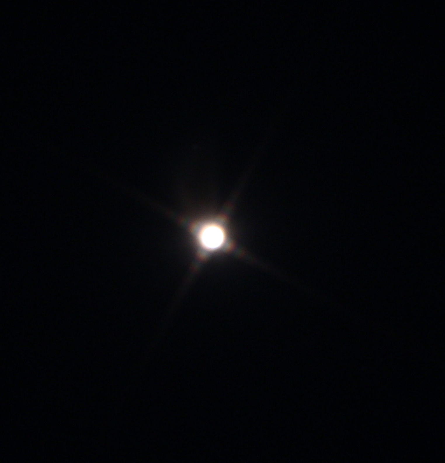

la MAP n'est pas bonne... tu as intérêt à la faire au masque de Batinov, c'est simple et rapide. Sinon bien joué ! les nuits de grosse lune sont propices aux tests et réglages !!

Oui Marian, tu as raison, c'était pour tester PHD en grande focale, j'avais jamais fait ça!!!
Bathimov était à 5 m de moi, l'alignement Telrad, lunette guide et apn pas fait, d'où galère pour trouver les premières étoiles pour "calibrer" carte du ciel, je sais, astrometry.... étape suivante! Moi je suis passé par la lune dans les arbres, Mars ensuite, jupiter après et Mizar et algol pour finir proche de M51, séquence habituelle qui marche bien aussi...

Pour une prise en main avec de la grosse focale, tu t'en est bien sorti Ber.
à 3mn de pose j'ai des bâtonnets à la place des étoiles :)
les joies de l'autoguidage... bref bravo à toi.
Pour la map sur ce genre de tube c'est pas franchement le plus difficile,
si tu appliques les conseils de Marian à la lettre, tu feras un bond qualitatif monstre.

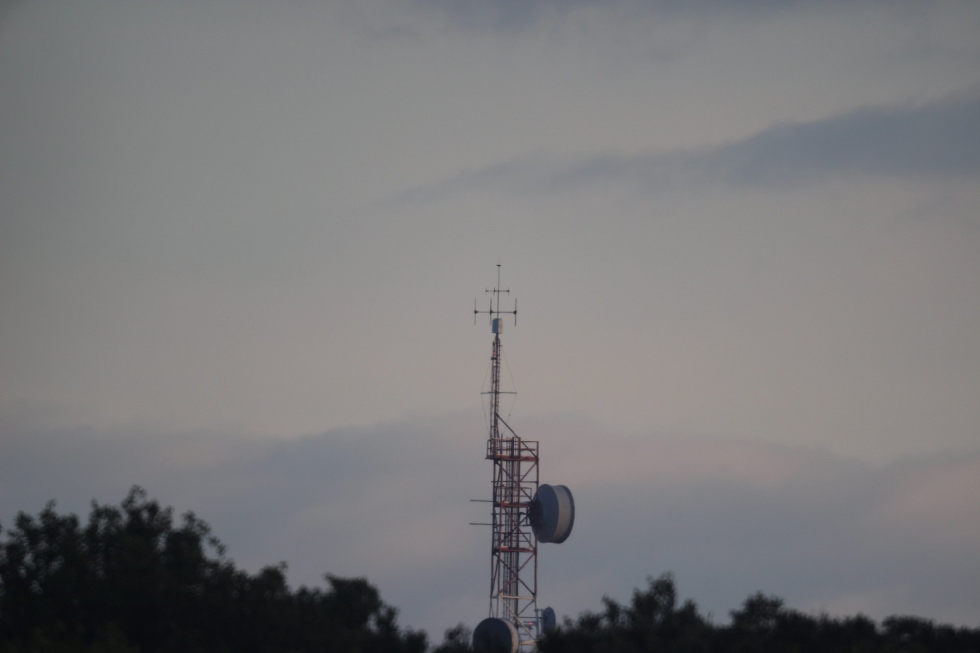

tu as fait la map sur l'antenne ? :lol:
oui, avec le grossissement x10 de l'apn, et une retouche sur Mars grâce aux grosses aigrettes...
