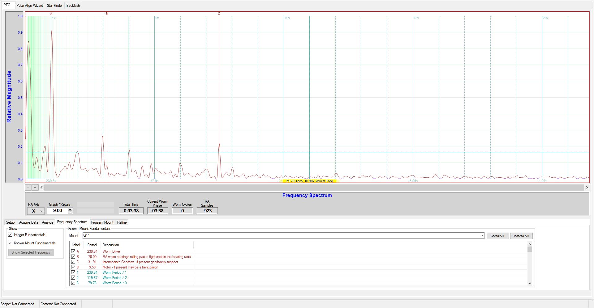

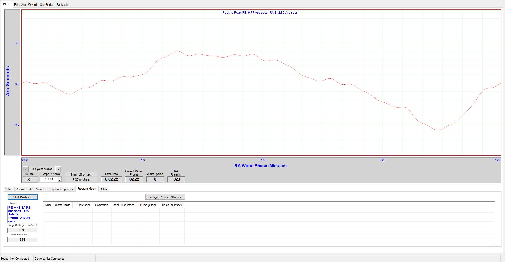

Hier soir j'ai profité d'un temps calme et dégagé (mais bien éclairé par la lune !) pour essayer un truc que je n'avais jamais tenté : la mesure de l'erreur périodique de ma G11. Je vous présente mes premiers résultats mais il me reste à vérifier que je n'ai pas fait de bêtise technique. J'ai fait l'acquisition avec la version d'évaluation de Pempro (CCDware). Avant de vous montrer les courbes et la transformation de Fourrier je dois vous informer que ma monture est équipée de la VSF Ovision qui garantit normalement une EP de +/- 5" d'arc avec une courbe lente et sans à-coups. Côté technique ça m'a pris deux heures, mise en station précise avec PoleMaster, le temps de calibrer le couple Pempro / monture, l'acquisition d'images se faisant par MaximDL. Voici donc en première image la courbe d'EP puis ensuite la FFT (pour une meilleure lecture je vous conseille le clic droit et ouverture de l'image dans un autre onglet) :
PE Curve.jpg (156.91 Kio) Consulté 4179 fois
Pour l'instant mon seul commentaire serait que ma VSF Ovision répond assez correctement au cahier des charges, avec une EP lente et lisse. J'ai transféré la courbe dans la raquette de la G11 pour faire des tests ce weekend de guidage avec PEC.
J'ai testé aussi la fonction d'analyse de Backlash de la DEC, mais je ne savais pas où la corriger dans tous les menus du Gemini 2 (depuis Internet m'a aidé !).
Suite au prochain épisode ! :D

Je crois qu'arrivé à un certain niveau, quand la MES ne représente plus un problème critique, c'est effectivement à l'erreur périodique qu'il faut s'attaquer.
En l'occurrence, ta courbe semble bonne (même si je n'y connais pas grand chose) et de toute façon même si ce n'était pas le cas, c'est la valeur ajoutée de la correction de l'erreur périodique qui me semble être intéressante.

En ce qui concerne l'EP de mon AZ-EQ6 (réglée par Pierro) elle est à +/- 5,5", ce qui est très bon pour une monture chinoise ! elles ne sont jamais à 1", même les AP, 10micron etc... tout ça se situe au mieux à +/- 3,5 " avant correction de l'EP.
Je trouve ta courbe bien douce Marian,
normalement ça devrait bien fonctionner, j'ai hâte de voir la suite des tests,
