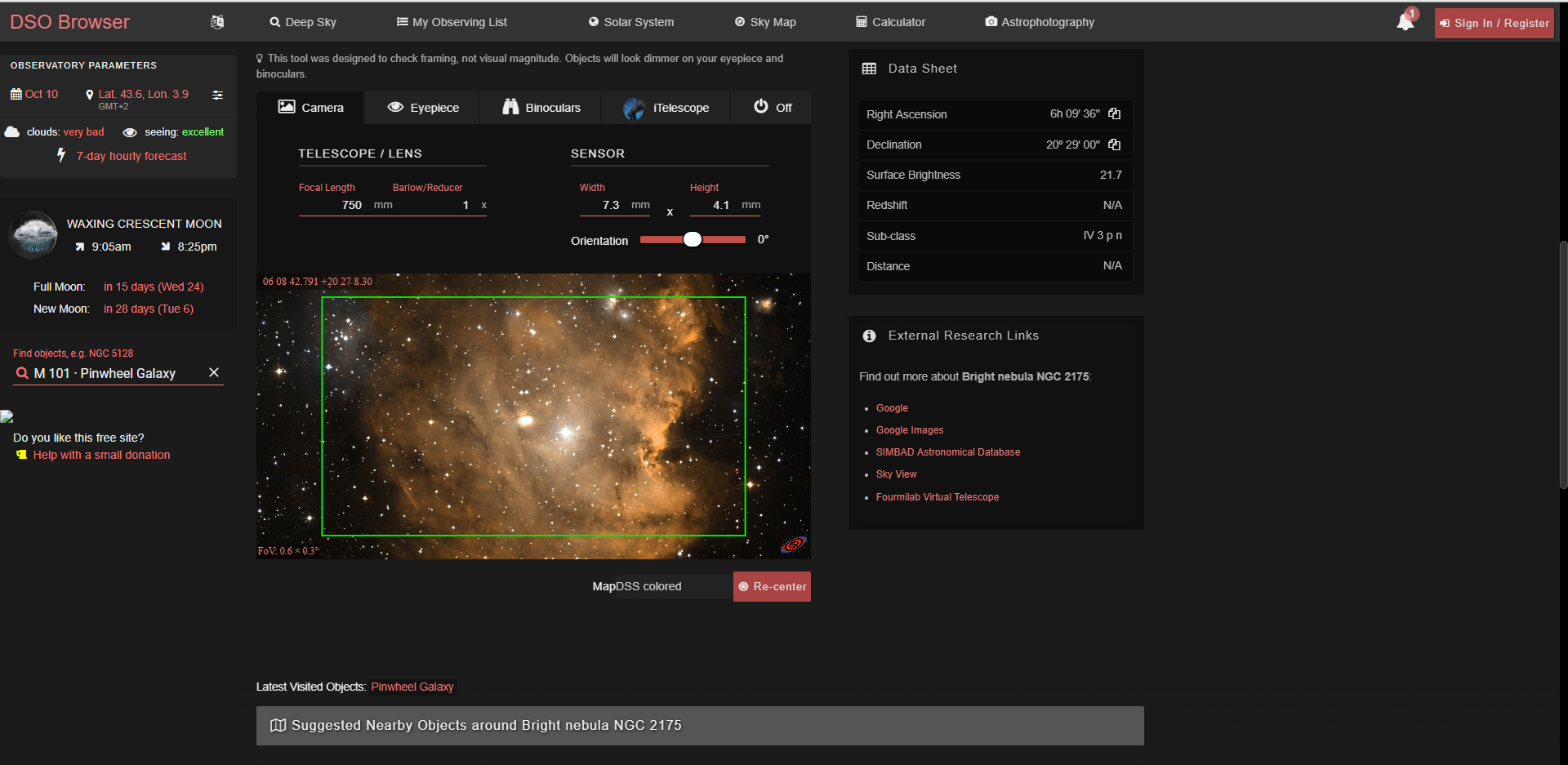

Et concrètement la taille du capteur joue sur le champ, exemple si dessous où j'ai mis tes infos, sur la nébuleuse de la tête de singe qui n'est pourtant pas très étendue. :)
