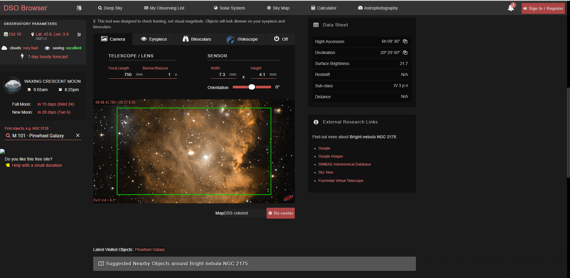

Sans parler de prendre un capteur énorme mais si ces caméras ont un prix assez bas c'est parce que le capteur est très petit.
Ce sont parfois d'excellentes caméras pour faire du planétaire ou du guidage.
Le problème c'est que pour arriver à une résolution de 1936 x 1096 (Qui n'est pas énorme, mais permet au moins d'afficher les images en plein écran) sur une surface si petite on réduit les photosites qui comme le dit Marian ne peuvent aller chez nous qu'avec une focale très courte pour ne pas échantillonner trop fin.
Et concrètement la taille du capteur joue sur le champ, exemple si dessous où j'ai mis tes infos, sur la nébuleuse de la tête de singe qui n'est pourtant pas très étendue. :)
