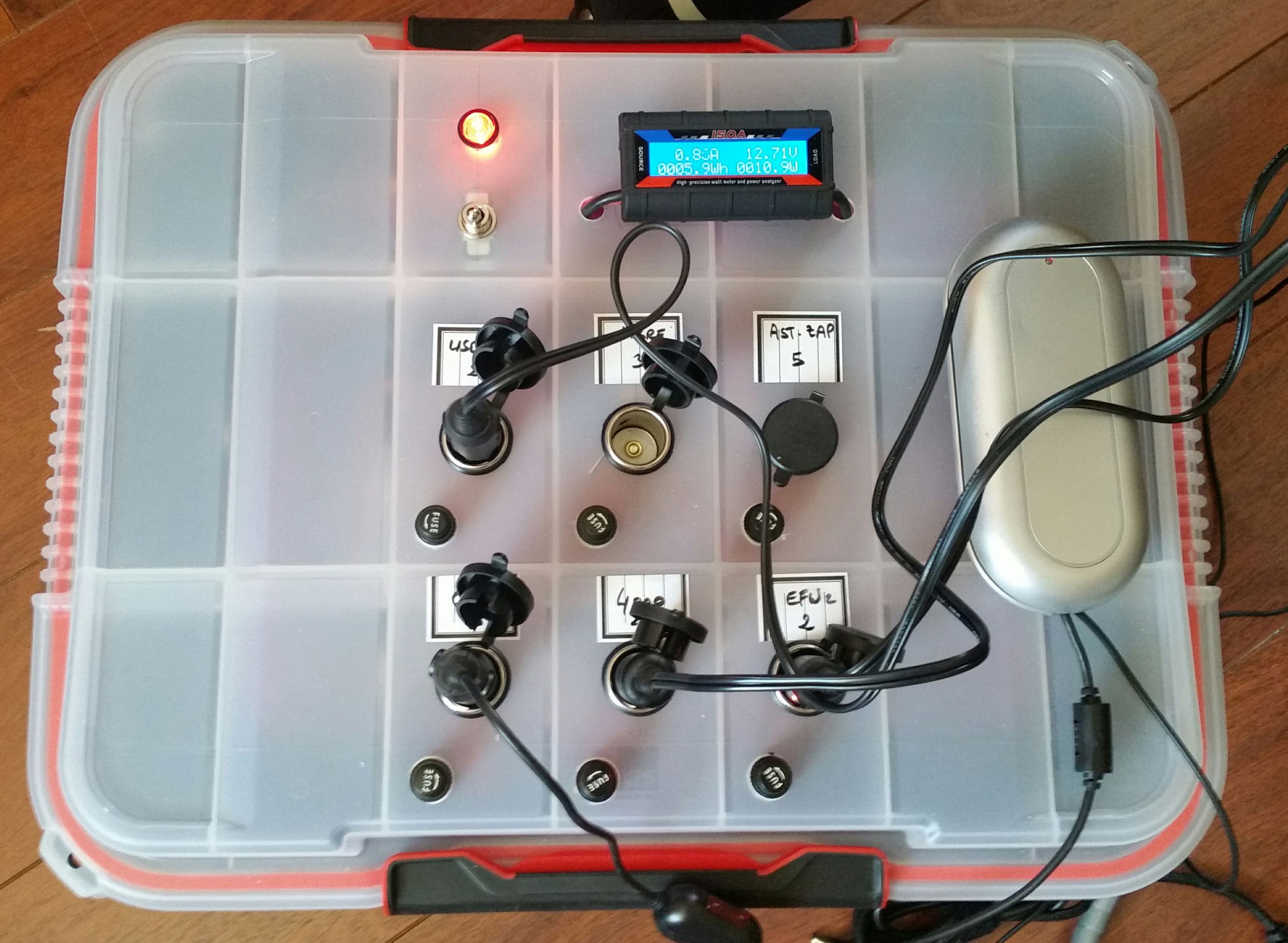

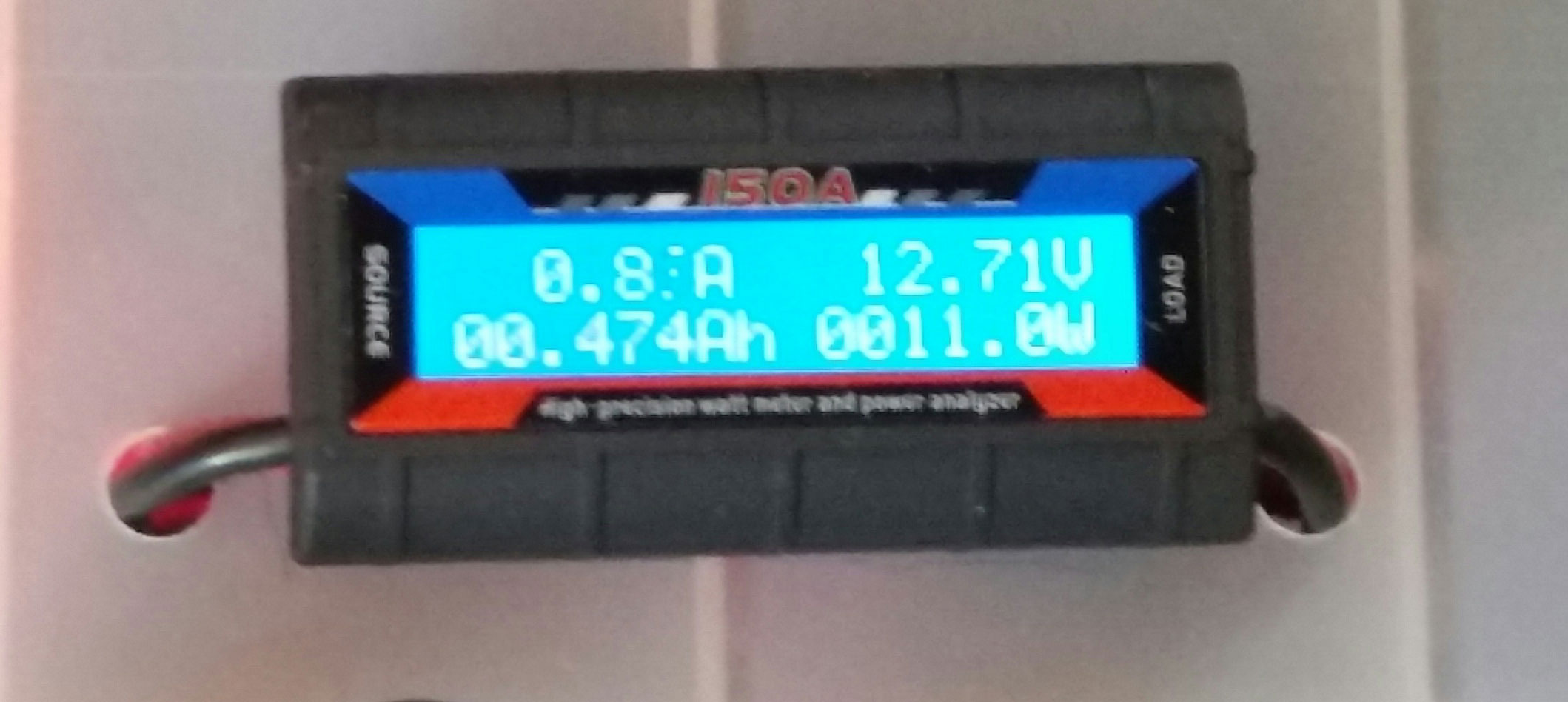

un petit test cet am :
En 1 heure:
la G11 (à peine 1/2 A en suivi, un peu plus de 1 en goto)
la 4000 à -10°C
La RAF
L'USB-focus
Consommation :
< 1 Ah ! C'est pas furieux ! :lol:
ensuite test sur une heure : des shoots de 300 sec, en ajoutant la résistance chauffante Astrozap du C11 : 2Ah... donc là je ne suis pas inquiet. ;)
En revanche mon gros PC tient ça 2 heures :shock: ... je vais refaire un test avec mon petit portable à écran 12,5" et double batterie, ça devrait être bien meilleur ! :D

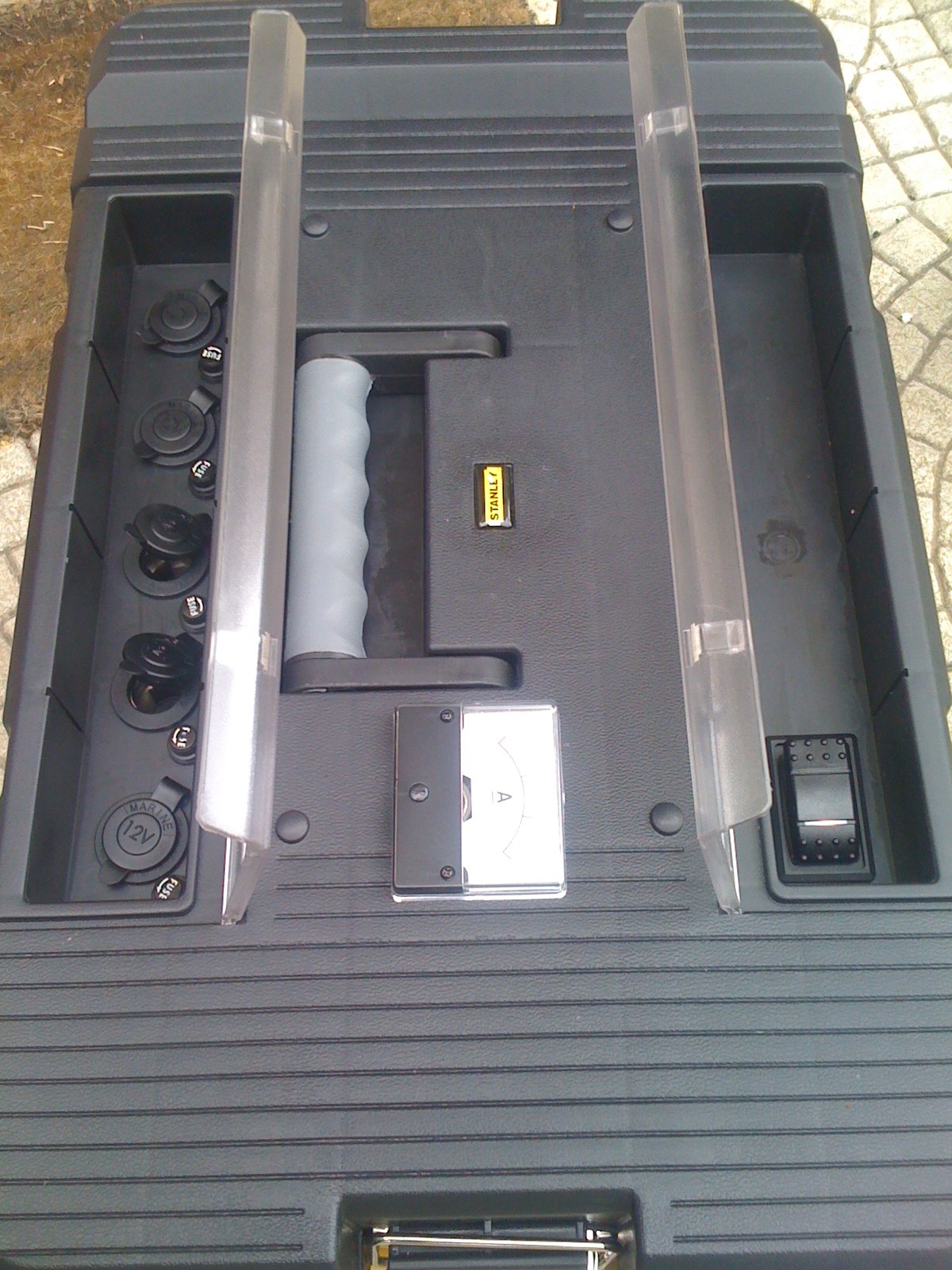

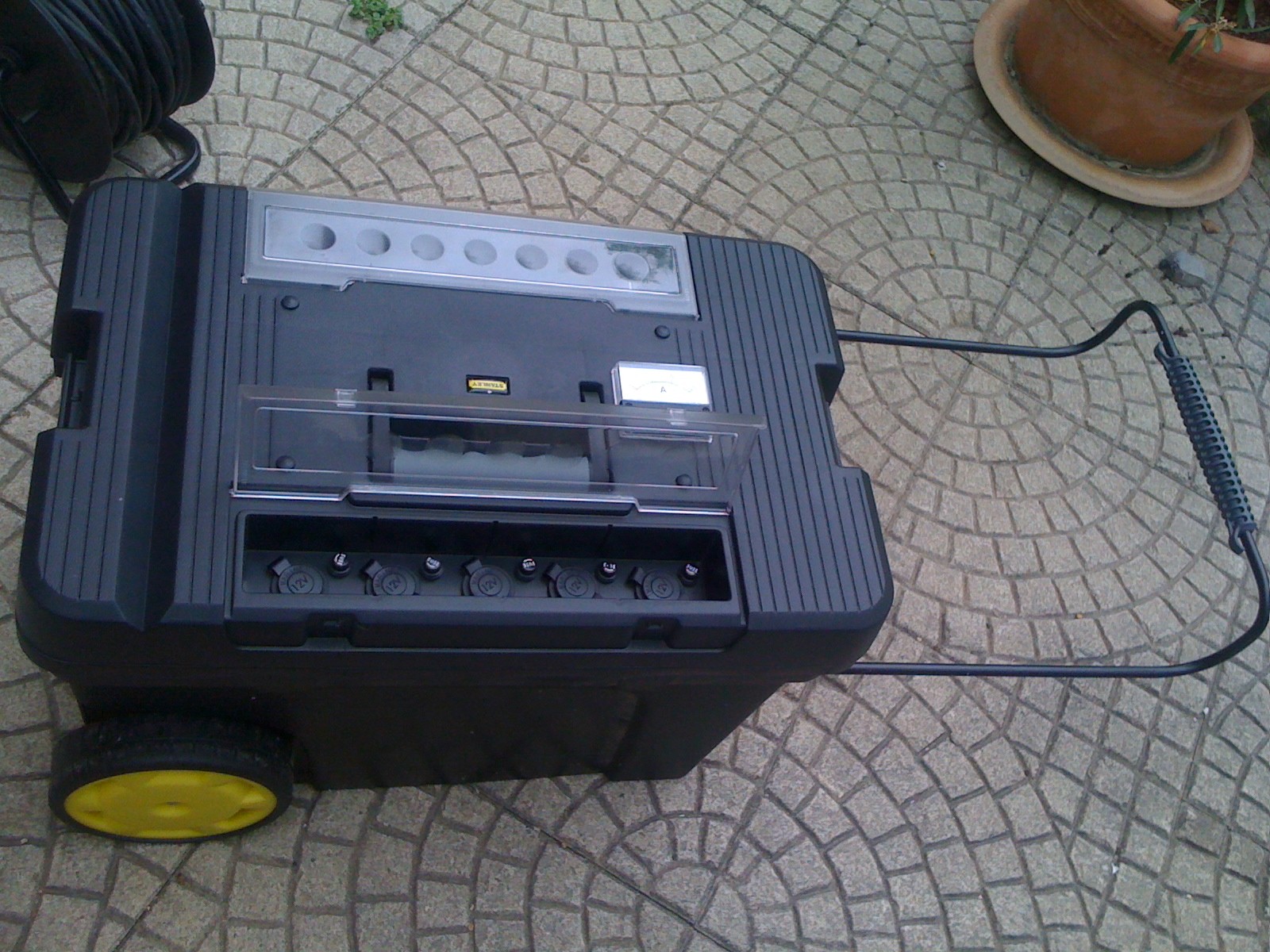

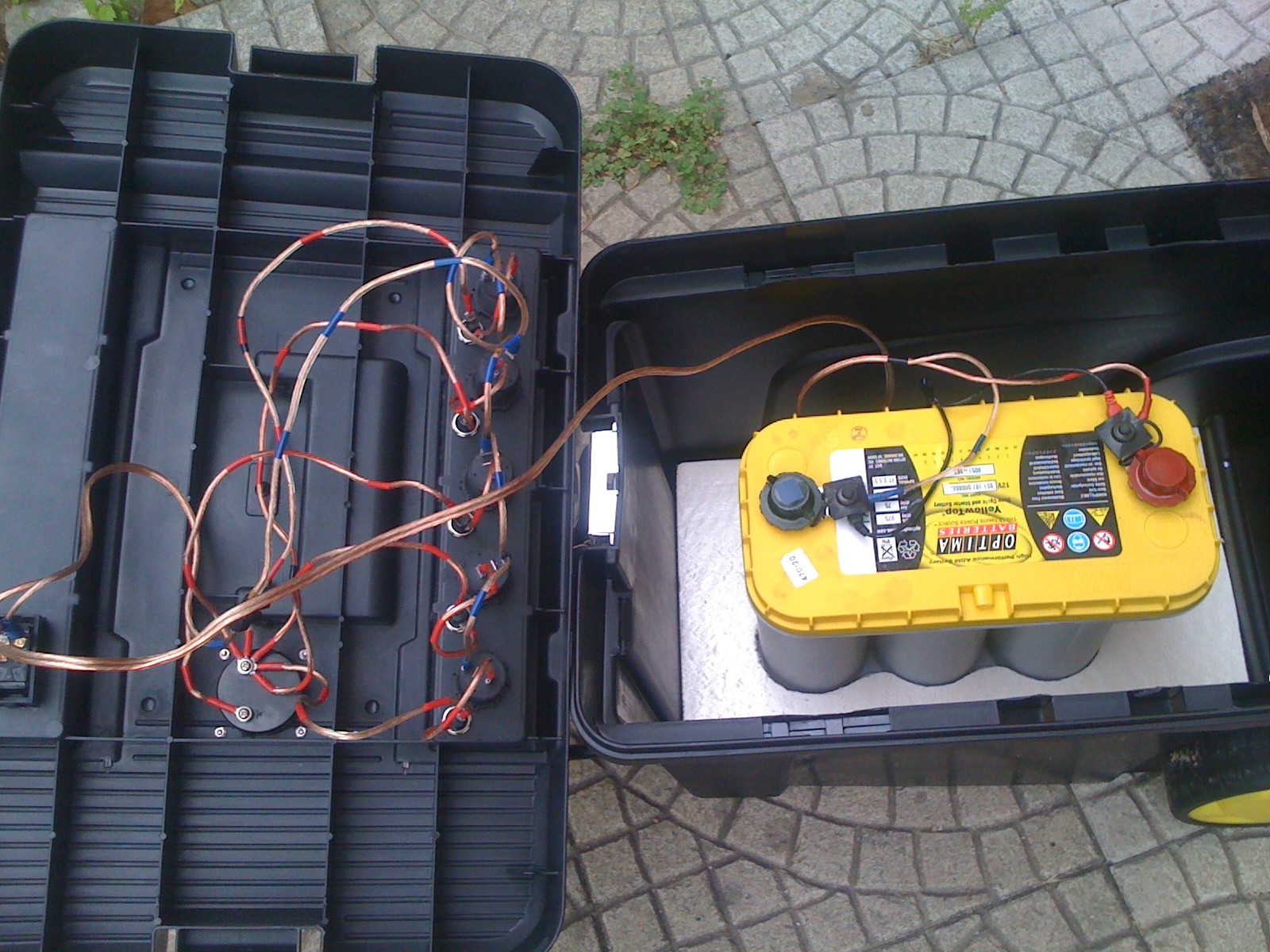

salut les gars,
deux ou trois photos du mien ...

Rien à dire c’est une œuvre d'art :)
@ Dave : La tienne est plus grosse que la mienne... je répète... la tienne est plus grosse que la mienne... :lol: :lol: :lol:
Ça va pas de faire dire des choses pareilles en gare de Monaco ??
Messages : 1614
[quote="David"]salut les gars,
Alors là ! C'est une oeuvre d'art !
Je me disais aussi quand j'écrivais ces lignes que ça allait partir en couille ....
Il a pas fallu bien longtemps :p
C'est du 12V ? :lol: :lol: :lol:
