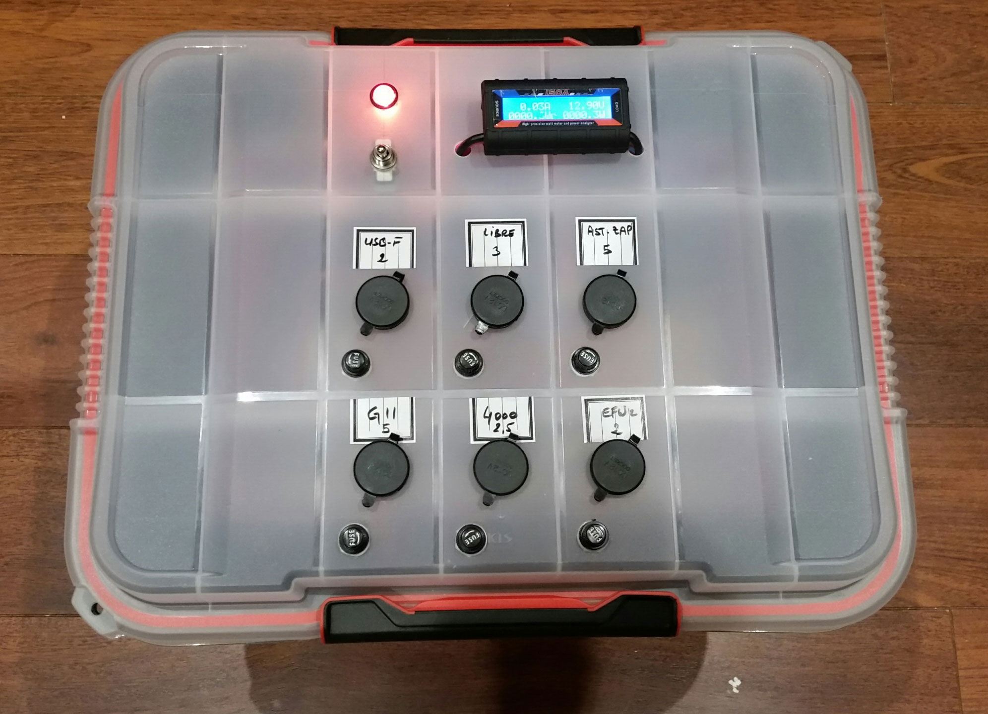

Ayé j'ai bricolé une station d'alim pour mon matos pour essayer le nomadisme :D . Merci à tout ceux qui m'ont conseillé, notamment David et François ;) !
Voici la bête :
à bientôt dans vos campagnes !! :lol:
Wow la vache !
Ça a l'air top dis donc !tas mis une batterie de combien dedans ? Une décharge profonde ?
C'est chic dis donc l'écran bleu.
J'aime
Oui ouvre la boite !! Sors le bistouri :mrgreen:
Beau boulot Marian ;)
J'aimerais bien me monter la même chose mais mon portable consomme trop :(
@Pierre-Lo : pas de portable sur la Power Station. Comme tu dis ça consomme trop. ça revient moins cher d'acheter plusieurs batteries de portable et de les changer au fur et à mesure de la nuit avec juste de petits branchements transitoires sur la Station avec un transfo 12 / 19V.
Ah ok ^^ Je comprends mieux ;)
J'attendrai de changer mon portable dans l'avenir par un DELL avec batterie haute densité ! C'est une tuerie ces portables en autonomie, je le vois au boulot !

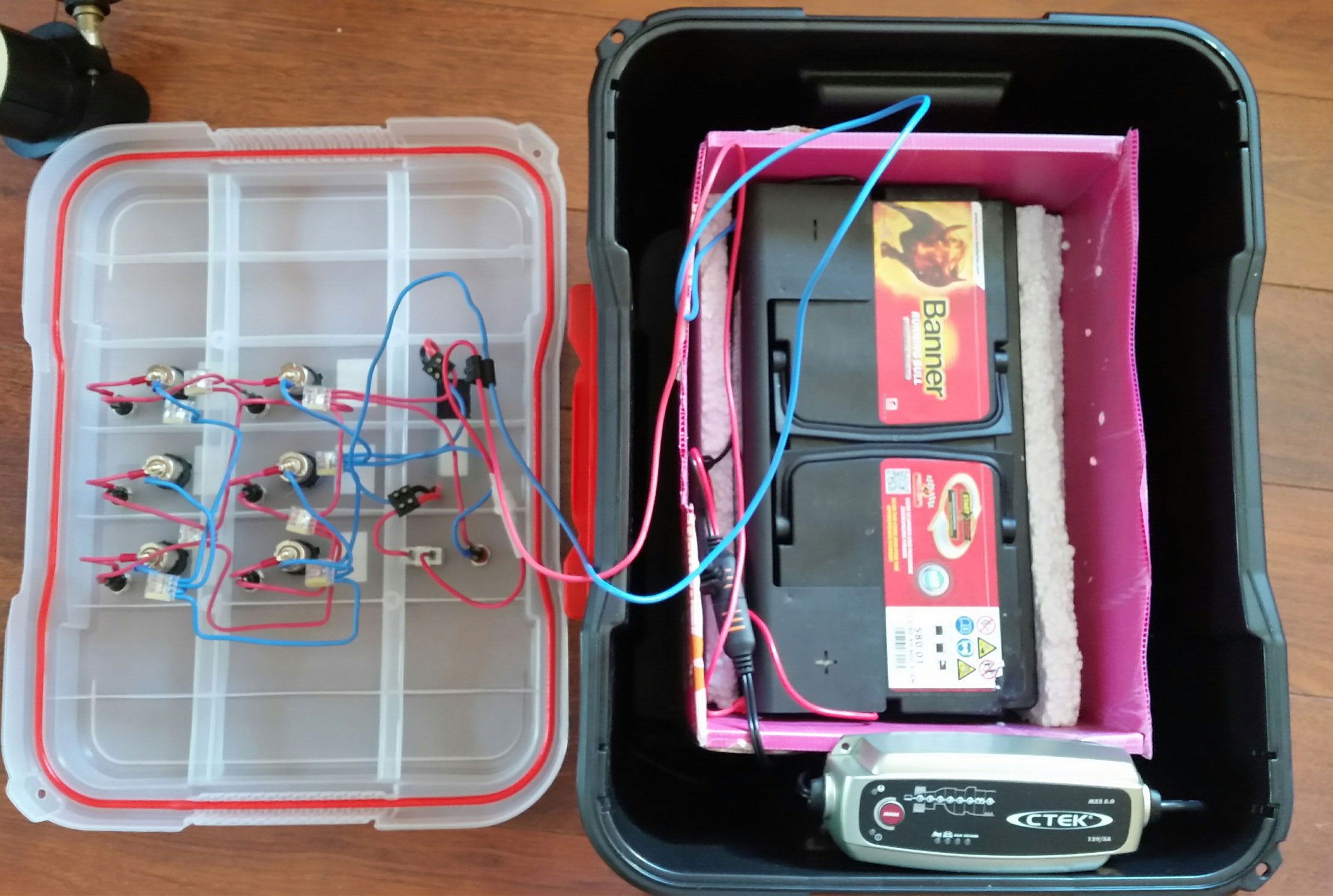

Ce qu'il y a à l'intérieur :
Rien de bien original :D , fusible général et cablage avec des wagos et un peu de dominos (il m'en reste !!), fusibles pour chaque prise allume cigare, batterie AGM Running Bull 80 Ah dans son emballage d'expédition rose que j'ai laissé car pile poil aux bonnes dimensions et petite isolation thermique.
l'idée est de tenir toute la nuit... bon le facteur limitant pour l'instant c'est le PC, il a une double batterie mais je ne sais pas encore s'il peut tenir toute une nuit, faut pas oublier qu'il alimente la cam de guidage aussi...
Moi j'ai fais tourner tout mon setup sur ma 75ah et ça a tenu la nuit. Bin ok je n'avais pas de CCD dessus mais mon portable était branché.
Marian t'as regardé combien tu pompes au max avec tout en marche ?
j'ai pas pu essayer avec le PC dessus. J'ai un adaptateur allume cigare mais mon portable à grand écran ne semble pas basculer en mode alim externe quand je le branche dessus, et mon portable dell du boulot a une prise différente, pas compatible on dirait... mais j'aimerais effectivement bien essayer pour voir ce que ça donne !
Il faut voir la tension dont a besoin ton PC portable, si ça se trouve c'est un peu plus que du 12V ;) Faut regarder sur le chargeur.
Pour le DELL, ils ont normalement des alims standards. Elle ressemble à quoi ?
