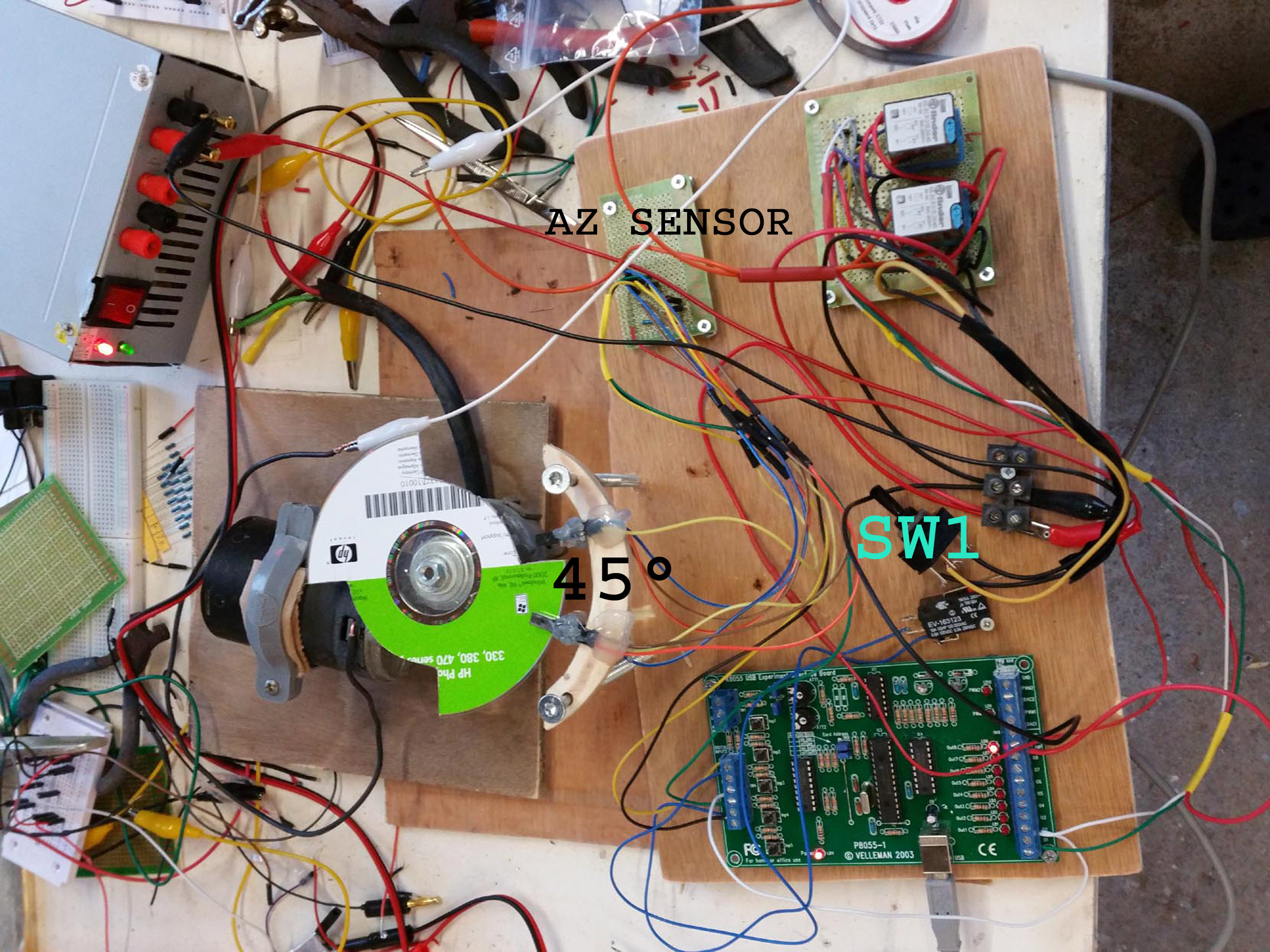

ça progresse le montage électronique marche mise a part un petit souci de comptage de tour
sur la photo le moteur simule la coupole et le cd compte les tours (je n'avais encore jamais fais de circuit soudés)

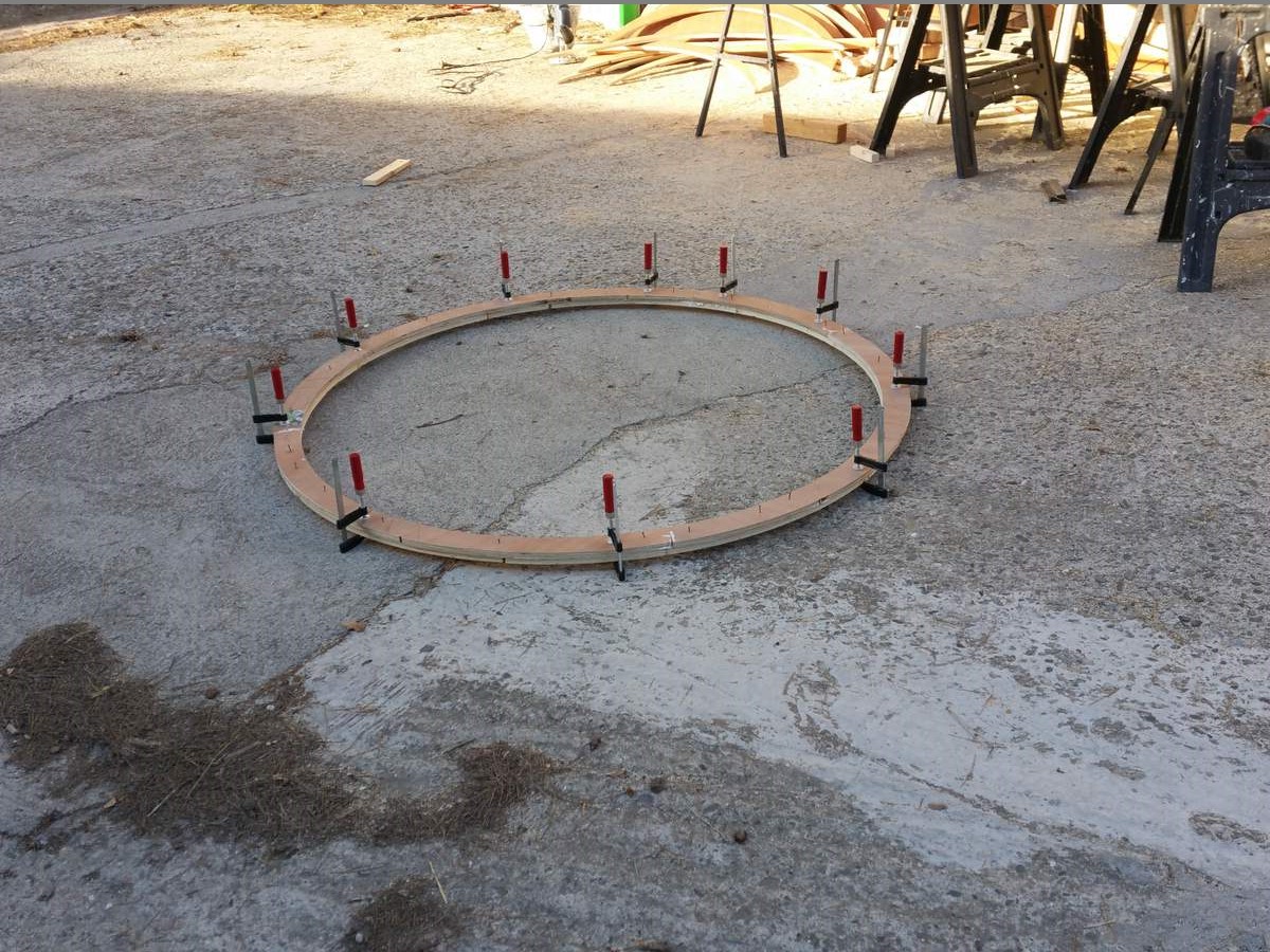

Pb crémaillère résolu : impossible de cintrer de manière uniforme avec un vérin un rail de portail alors j'ai acheté une chaine double 5 m : 62 E ! en plus j'ai aussi les pignons qui vont avec
le feuilleton commence.

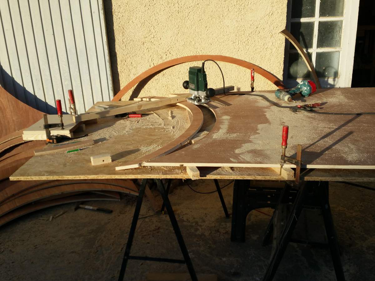

Aujourd’hui début de découpe du contre plaqué, la défonceuse qui brule ! en fait tant mieux car du coup j'en ai trouvé une meilleure et surtout bien plus précise et puis j'ai trouvé les trucs pour faire des profils arrondis et reproductibles.
La solution c'est celle de la photo ? Y a toujours une défonceuse, ça marche mieux comme ça ?
gregalfan
Messages : 420
Localisation : beziers
oui elle n'a pas encore brulé

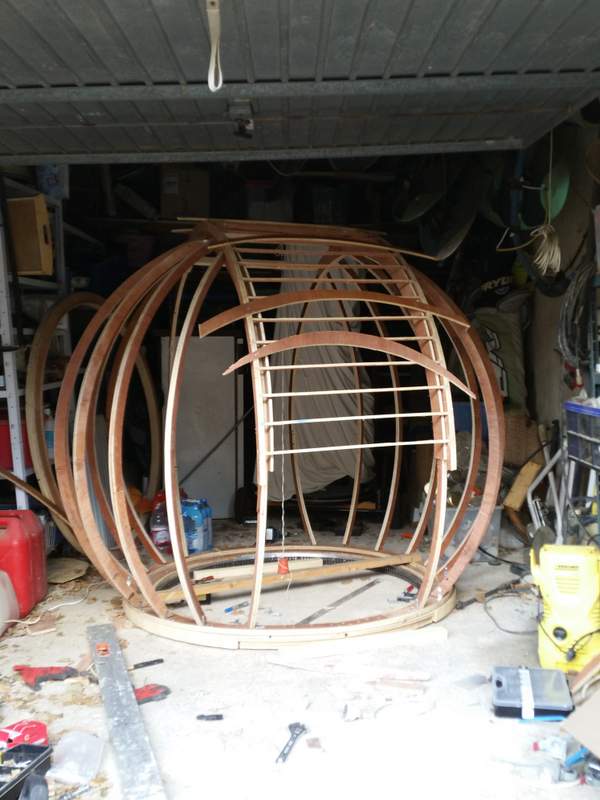

voici a quoi la coupole va ressembler : diamètre 2 m
en plus comme la terre elle tourne pour la motorisation voir
https://youtu.be/BStEy73F0xY
et elle pourra se positionner
https://youtu.be/NqMg66f3eaw.
c'est toujours une manière de regarder le ciel quand la méteo est mauvaise
Rassurez vous il reste encore plein d'étapes à franchir avant que je ne vous convie au coulage du pilier béton de 6m (et à sa base).... :P
comme la motorisation de la coupole est validée il me reste le voilage des fuseaux en cp de 3mm, :x , la couche de mat résine , chose que je n'ai jamais faite :?: le système de motorisation du cimier :idea: la réalisation de la plateforme dans l'arbre ainsi que celle de son escalier 8-)
