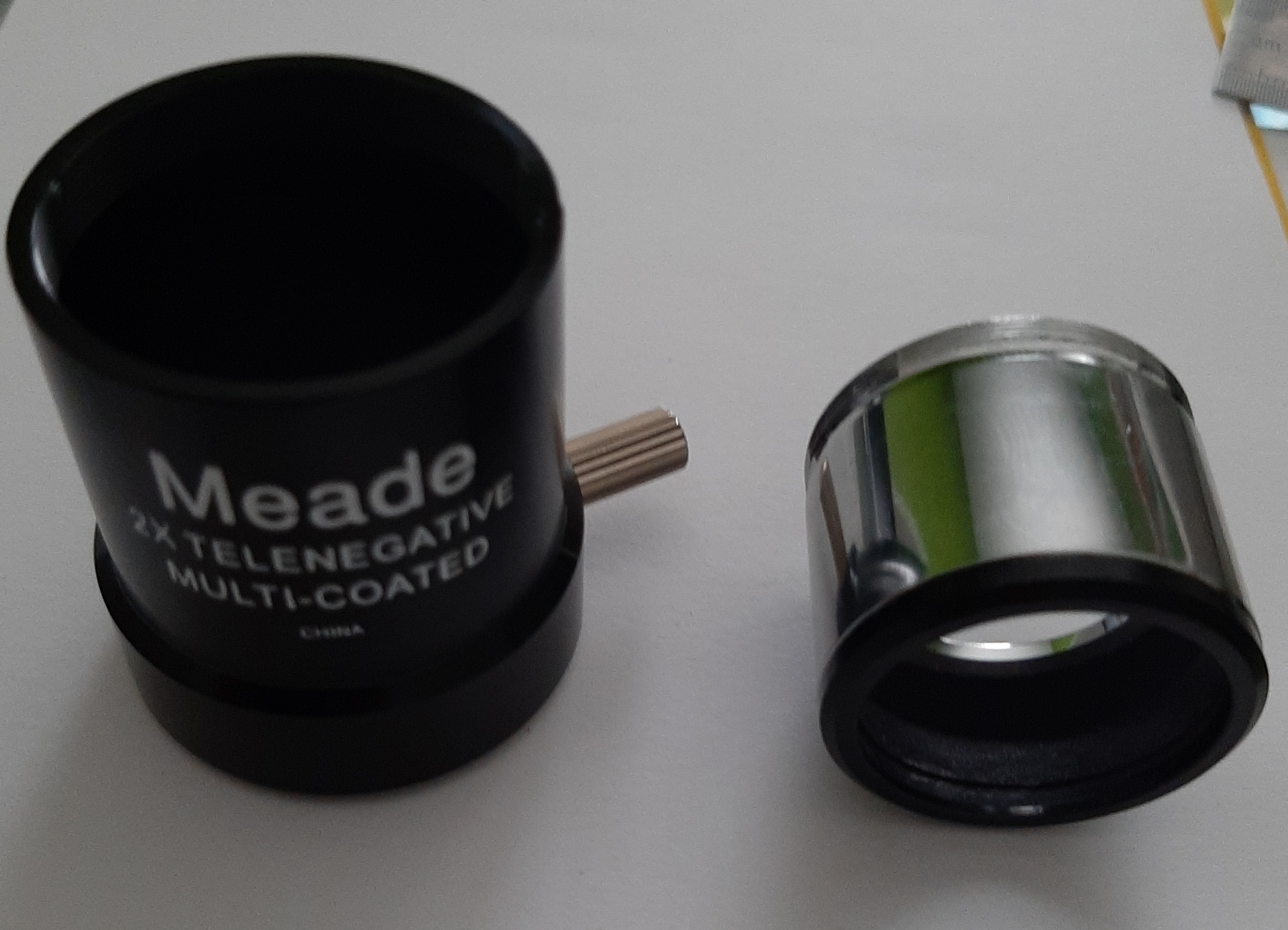

Un Celestron C8 sur AZEQ6, Une camera ASI290MM mini, Une Barlow2 MEADE Telenegative, Un "Focuser" hélicoïdal ZWO, Un adaptateur 2"SC x T2, Diverse bagues allonges.

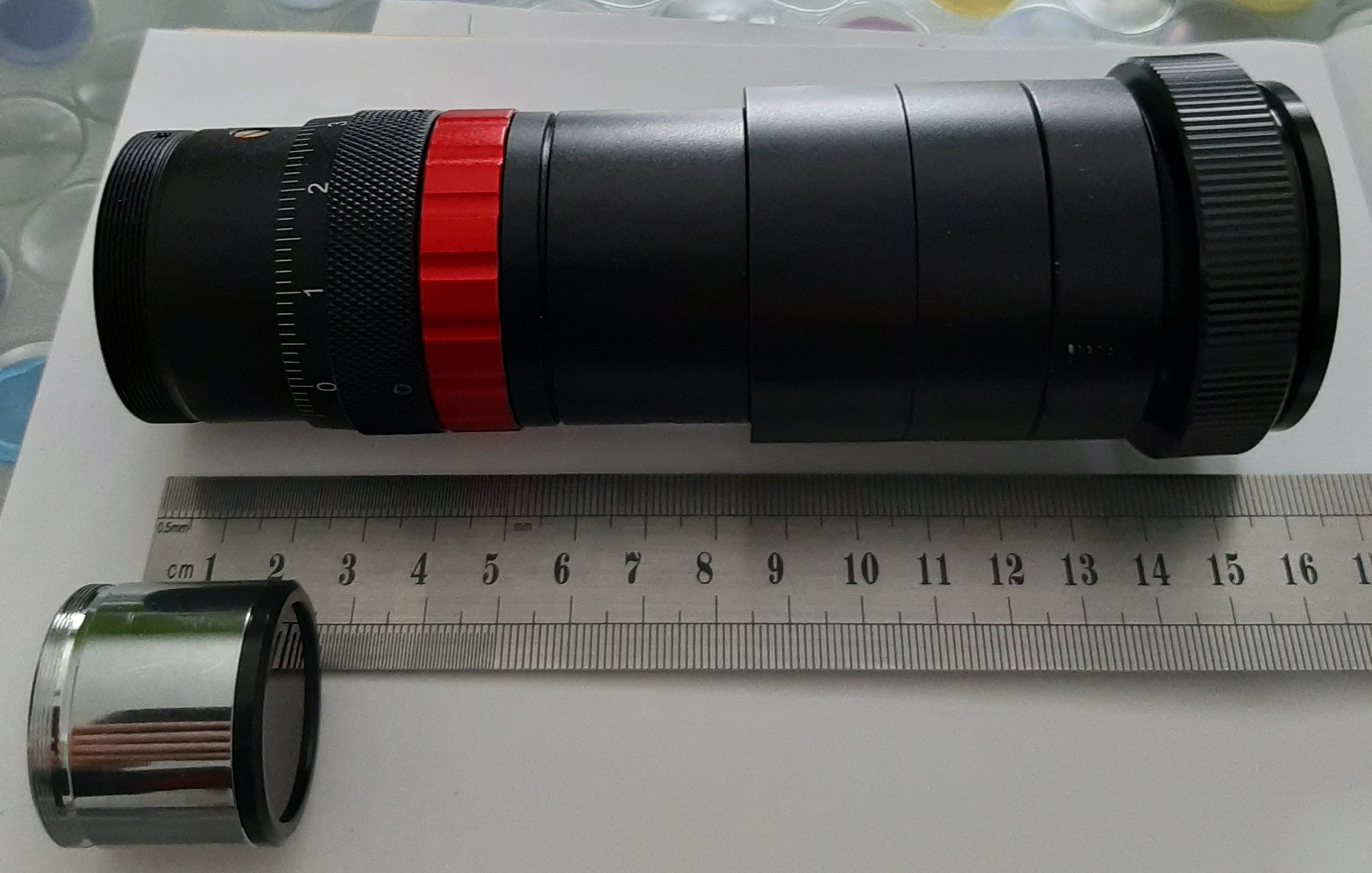

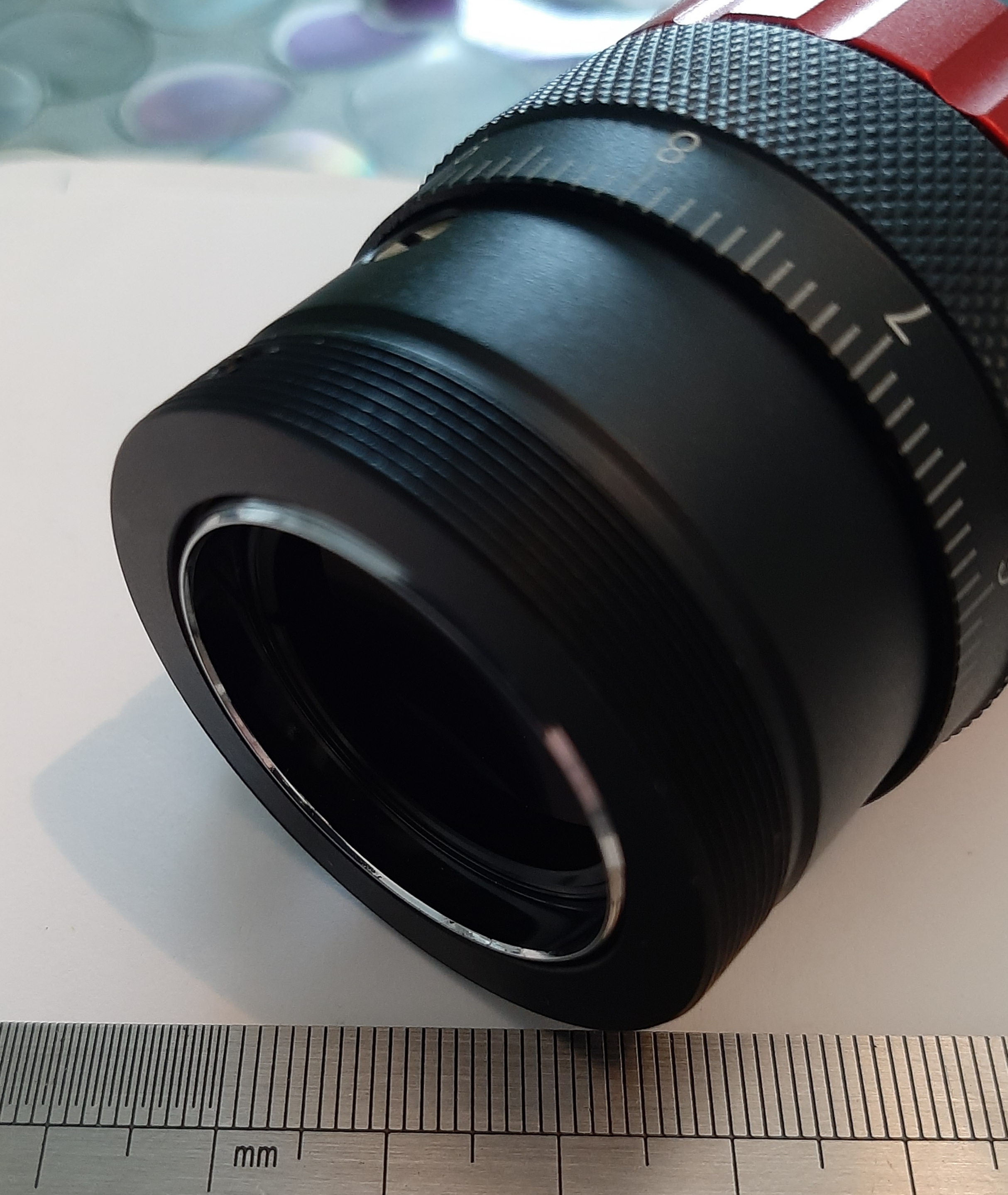

Pour le montage j'ai assemblé:
L'adaptateur 2"SC x T2 + Bagues allonges + "Focuser" hélicoïdal ZWO (Permettant d'ajuster précisément le tirage et son coulant permettant d'intégrer la Barlow que j'ai démonté de son support) le tout donne une longueur de 154mm ajustable précisément grâce au "Focuser" hélicoïdal ZWO. La Barlow mesurant 27mm si on les retranchent au 154mm on obtient le tirage préconisé de 127mm.

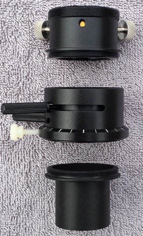

Montage de l'ADC ZWO:
On peu retirer sa partie basse qui est un adaptateur coulant 1.1/4" x T2 Male. Et on peut donc visser directement l'ADC ZWO sur la partie supérieure du "Focuser" hélicoïdal ZWO qui est T2 Fem.
Rappel: La Barlow est intégrée dans la partie supérieure (coulant) du "Focuser" hélicoïdal ZWO (Image ci-dessus)

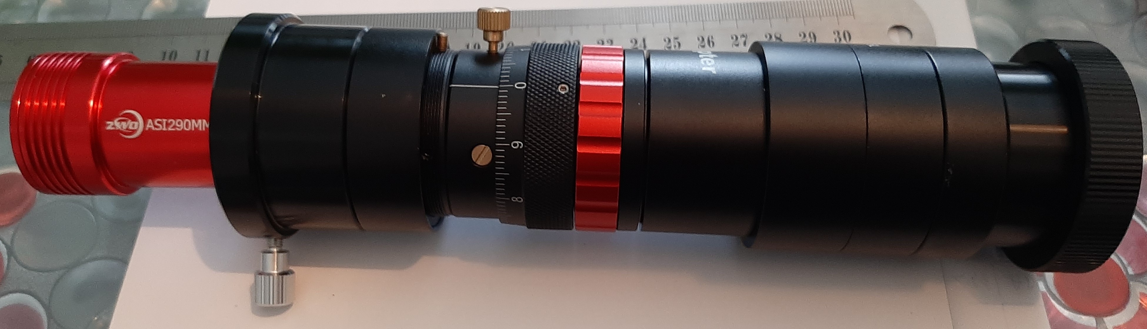

Montage de la 290mm mini:
En attendant l'ADC, j'ai fait un assemblage avec un coulant sur le "Focuser" hélicoïdal ZWO en respectant les 72mm de tirage de la Barlow.
Sur l'ADC ZWO, elle sera montée sur son coulant en respectant les 72mm de tirage de la Barlow.
Voilà, est ce que des connaisseurs peuvent me dire si j'ai bon?

PH1L1PP3 a écrit : 20 octobre 2020, 19:06 Tirage de la barlow 72mm, donc je comprends que le capteur de la 290MM mini doit se situer "idéalement" 72mm après la première lentille de la Barlow.
Les Barlows ont souvent un tirage variable, quand tu fais varier le BF tu fais varier le facteur de grossissement. Tu auras la MAP en jouant sur le primaire.
Tu peux faire des essais sans ADC au début, puis le rajouter quand tu maitrises bien le setup. Samedi soir il y a une nuit dégagée en perspective ;-)
