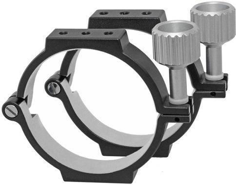

il a deja une queue d'aronde, que je vais deporte sur ce systeme d'anneau pour pouvoir justement en ajouter une dessus, pour pouvoir mettre soit une lunette soit un pan, soit .......

voila ce que je vais ajouter
https://www.pierro-astro.com/materiel-a ... -39_detail
pour deplace la queue daronde du C8 en dessou, et en ajouter une au dessus

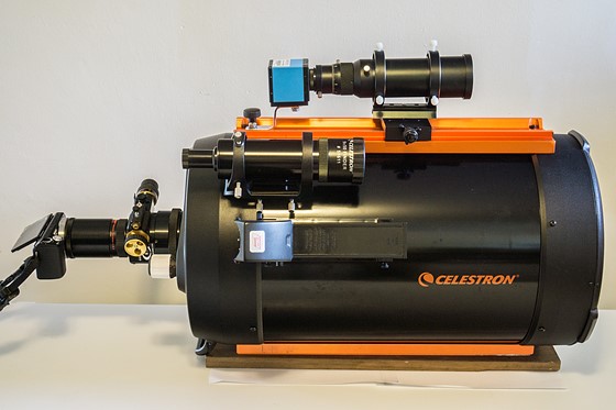

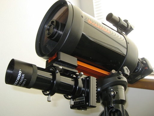

Et bien on en apprend tout les jours... Je ne connaissais que ces systèmes qui me semblent plus simples:
C6 1.jpg (87.99 Kio) Consulté 3039 fois
C8 1.jpg (46.28 Kio) Consulté 3039 fois
N'oublie pas que si tu mets des anneaux tu ne pourras plus mettre de queue d'aronde

Sérieusement :o As tu vu que tu n'as pas besoin d'ajouter des anneaux mais tout simplement une deuxième queue d'aronde?
Mais si vraiment tu veux monter des anneaux, (Jamais vu) penses que tu as demandé les dimensions "hors tout" et le hors tout inclus les extrémitées ... Pour les anneaux le diamètre à considérer est 227mm ;)

oui c'est ce que j'ai repondu a la vue de tes photos
si je ne trouve pas les bons anneaux je pense que ce seras ce systeme

Bon moi j'abandonne, je ne comprends pas le sens de tout ça. Un C8 est toujours vendu avec une queue d'aronde, il suffit d'en mettre une deuxième au-dessus si on veut y fixer du matos. En revanche n'oublie pas que tu vas augmenter le moment d'inertie en plaçant de la masse au dessus, et que ta monture doit suivre.
