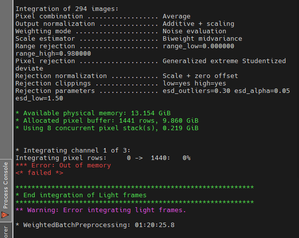

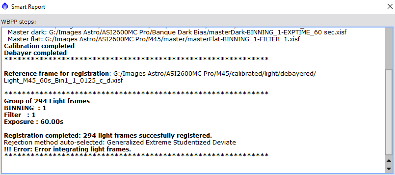

PH1L1PP3 a écrit : 11 novembre 2020, 18:32 Bonsoir, à l'aide SVP! :?
Usuellement je n'ai aucun probléme de prétraitement avec PixInsight et son script [WeightBatchProcesing]
Mais aujourd'hui ça "merdois".
Je m'explique:
J'ai bien entré dans le script: 1 Master Bias/PLU - 64 Darks - 30 Flats - 294 Lights
J'ai obtenu le "Master Dark" ainsi que le "Master PLU" mais AUCUN "Master Light, bien que les lights aient été Calibrated/Debayered/Registred...
Du coup j'ai relancé le script [WeightBatchProcesing], cette fois avec les masters obtenus (Bias/PLU/Dark) et toujours pas de "Master Light" :(
Voici une série de copies d'écran avec quelques infos:

Dois comprendre que j'ai un problème de mémoire sur le PC? :roll:

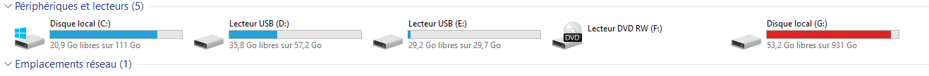

Le disque G: où je stocke les images astro était saturé
Capture d’écran (25).png (11.62 Kio) Consulté 3114 fois

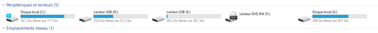

Je l'ai donc "nettoyé"
Capture d’écran (28).png (11.66 Kio) Consulté 3114 fois
Malgré ce, j'ai le même résultat :evil:

Comme disait Marian, le message indique qu’il n’y a pas assez de ram plutôt qu’un problème d’espace disque.

Tu as essayé d'aligner une partie des images pour voir ? genre 100, puis 200...
Marian a écrit : 11 novembre 2020, 20:38 Tu as essayé d'aligner une partie des images pour voir ? genre 100, puis 200...
Pas pour l'instant Marian. Je retiens l'idée.

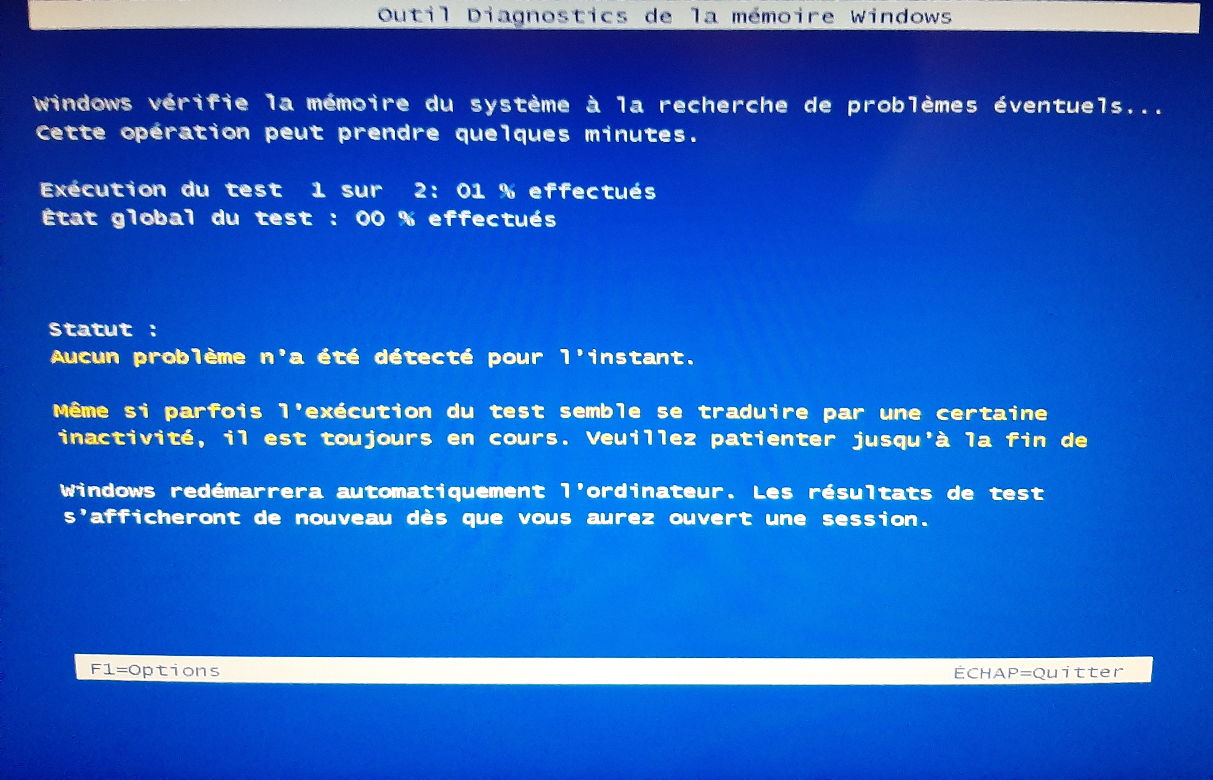

Je viens de "nettoyer" aussi le C: , éffacé les programmes "peu utilisés". Redémarré et lancé l'outil de diagnostic de la mémoire en mode "étendu".
A suivre...
La vérif de mémoire rame trop, je n'ai pas eu de patience. Je l'ai stoppé et fait l'intégration. Mais je ne connais pas la suite du processus pour retirer les DOF. Je verrai demain.
