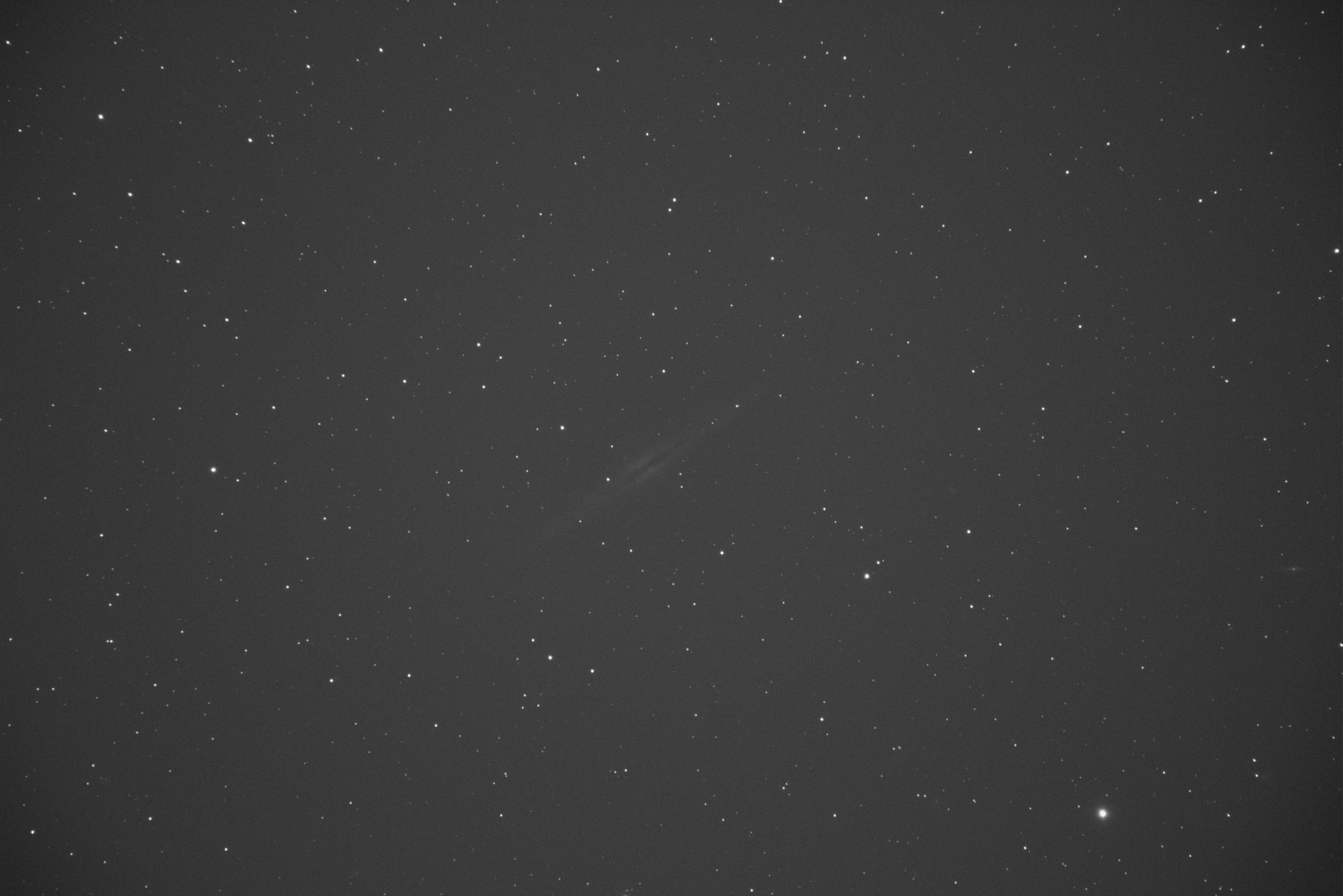

déterrage suite à mes soucis de bf avec le réducteur + apn.

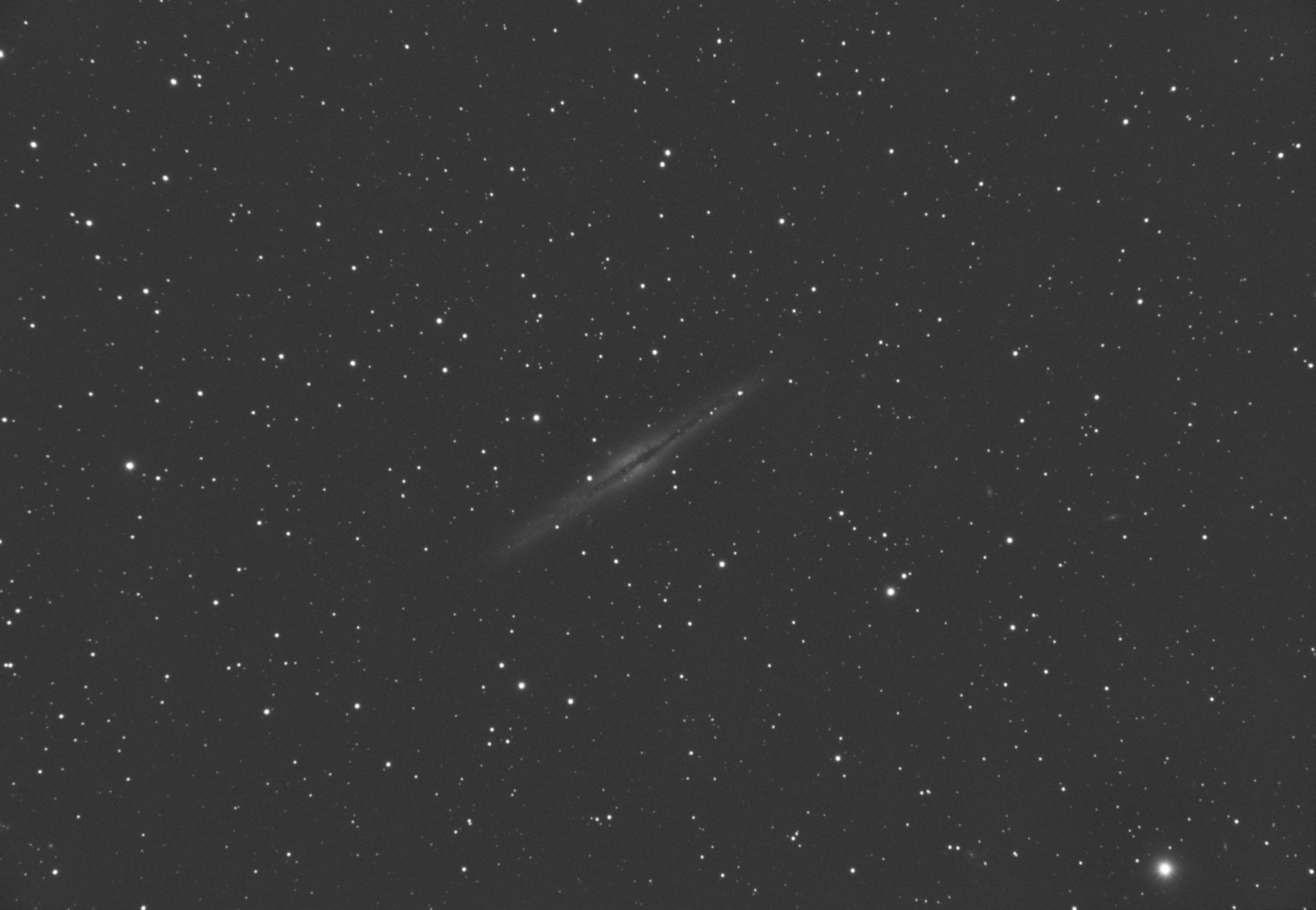

Je suis un peu étonné car je viens de ressortir une brute d'empilement de NGC 891 qui présente le défaut de manière BEAUCOUP Moins prononcé.
Je pense plutôt à un problème de positionnement du chemin optique ( perpendicularité, tilt selon la cible )
conjugué à la collimation.
L'image a certes été légèrement cropée pour virer le vignettage ( 4380 x 3030 au lieu de 5184 x 3456 )
ca tire une peu dans les coins supérieurs gauche et droit mais bon c'est moindre non ?

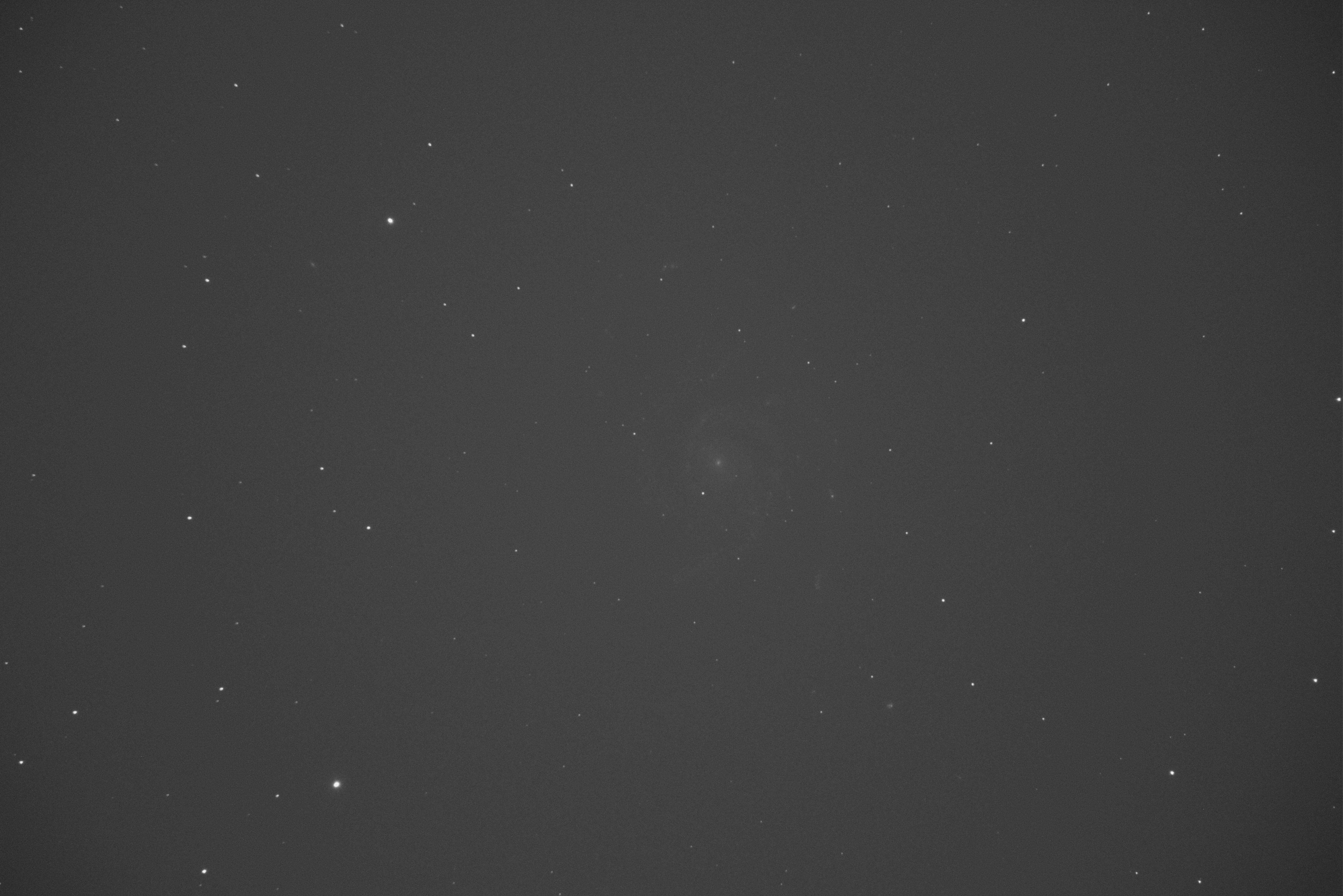

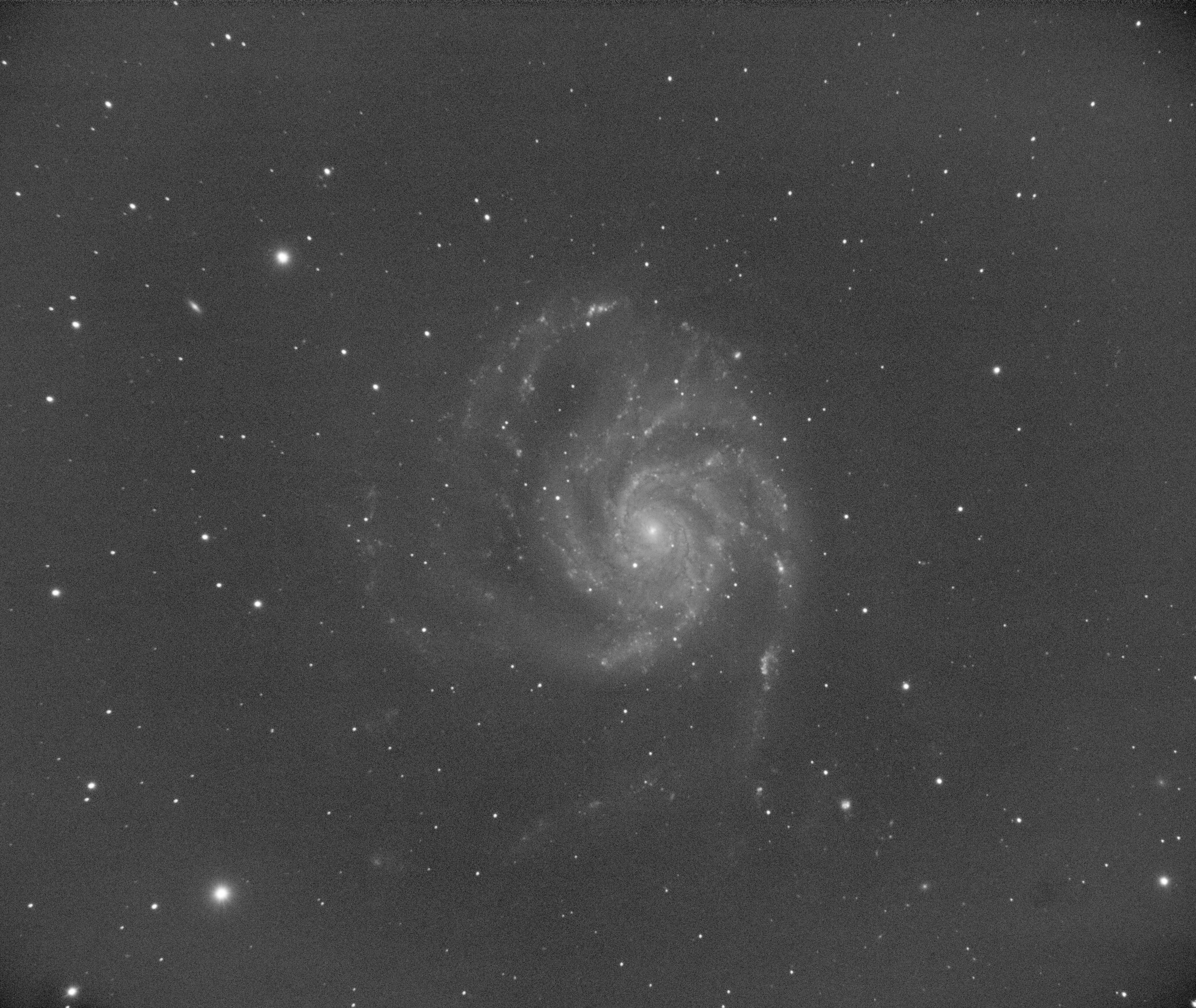

voila M101 avec un champ similaire la difference est flagrante non ? :
Dernière modification par Seal le 07 mars 2017, 18:32, modifié 1 fois.
Messages : 2683
Tu as le champ complet pour voir ? Bizarre cette histoire.
Le vignettage tu le vires avec les flats et dans le pire des cas avec Pix et le dbe. Seal le croppeur fou. ;) :lol:
Oui max je sais mais je fais pas encore de flats ...

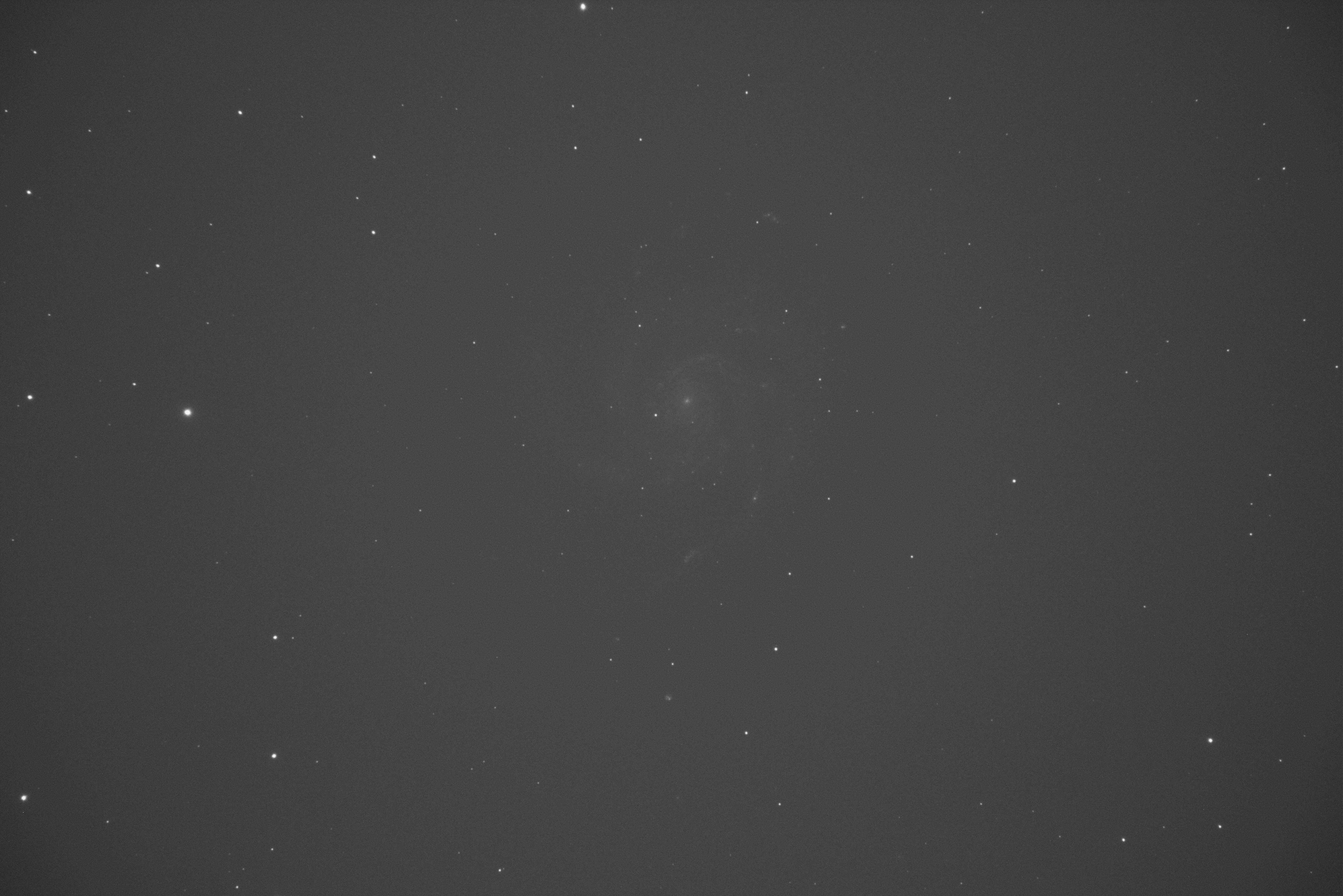

Voila une full champ ngc 891 ( empilée )
et une full champ m101 ( Unitaire )
Messages : 2683
C'est bizarre il y'a un coin presque pas touché, peut être un problème de bf qui se joue à pas beaucoup et un peu de tilt qui fait que le coin tilté est corrigé ?!

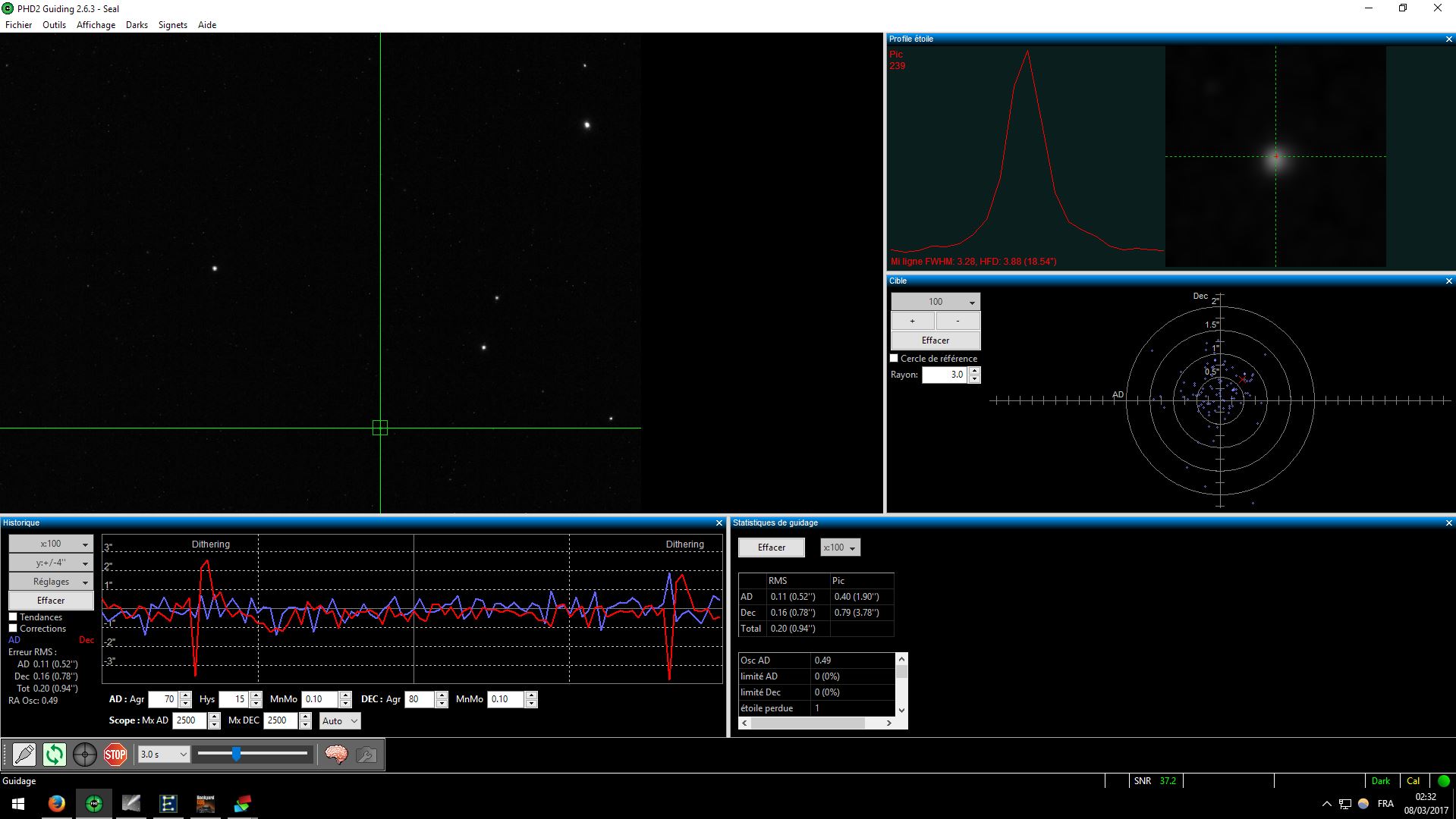

Je viens de passer 4h à faire des tests...
et j'en ai profité pour faire mon premier alignement sans la raquette via CDC :bravo:
La collim est propre a la barlow 2x.
J'ai un doute sur un défaut de perpendicularité et maybe un très léger problème backfocus
en manipulant l'adaptateur T celestron qui se visse sur le réducteur j'ai constaté du mieux :
et voila la courbe de guidage :

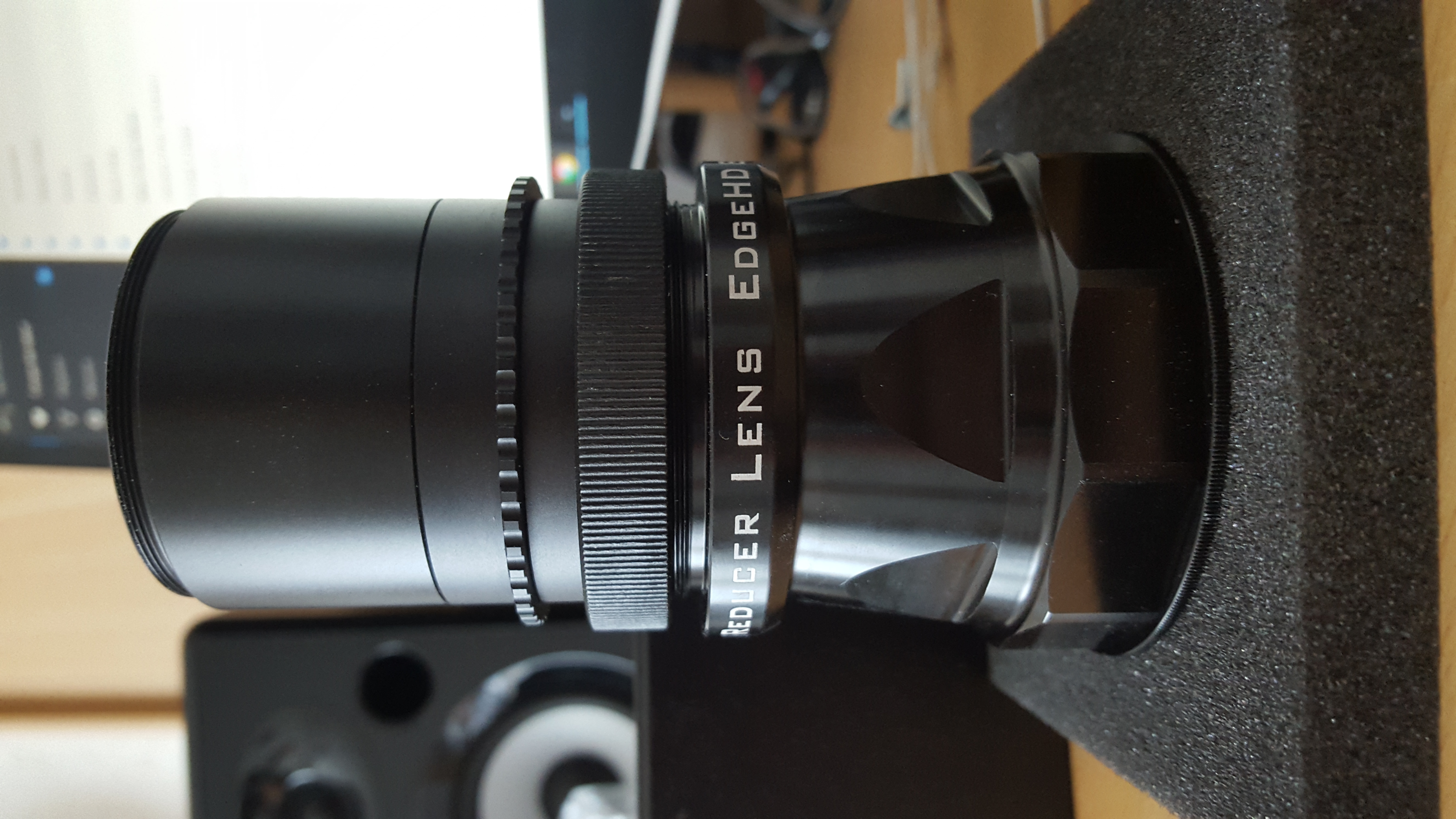

Je viens de recevoir le Red ça donne ça, je constate que les bagues ne descendent pas entièrement sur le pas de vis du réducteur, c'est pareil pour toi Seal ?
Du coup je déduis la longueur du pas de vis que j'ai en trop dans la logique ?
Par contre je n'ai toujours pas reçu les filtres...
Messages : 3526
Pour le C11 la distance avec le red se mesurait depuis l'extrémité du red, pas de la base du filetage, donc normalement ça ne change rien
Oui pareil ca bloque au 2/3 de la course et je confirme les propos de marian.
la partie qui semble poser problème chez moi est la jonction tube allonge qui fait contact avec le red
hate de voir ton champ
