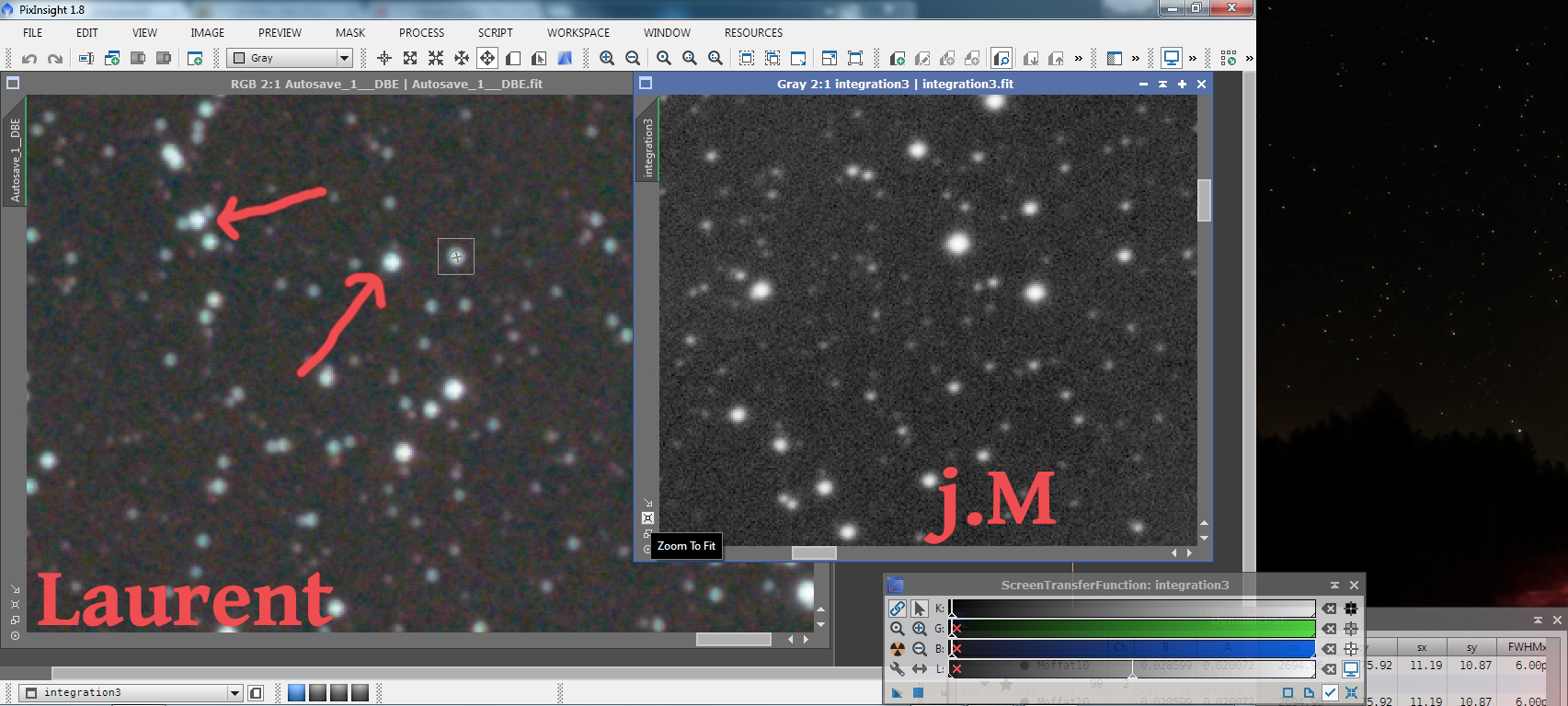

Laurent tu devrais refaire ton prétraitement sous Dss en désactivant toute la cosmétique,
on peut voir en grossissant que l'algo comme c'est souvent le cas à bouffé en partie tes étoiles, les pixels ne sont plus du tout répartis comme ils le devraient, et en plus d'avoir des étoiles moins jolies ça pose déjà des soucis pour la psf et je pense que pour la suite les masques d'étoiles vont être bien moins efficaces.
Petite comparaison avec les étoiles de Jean-Mi, ça risque d'être moins visible mais je te la mets quand même.
C'est surtout dans les pixels dont les valeurs sont saturées que ça ce passe.
