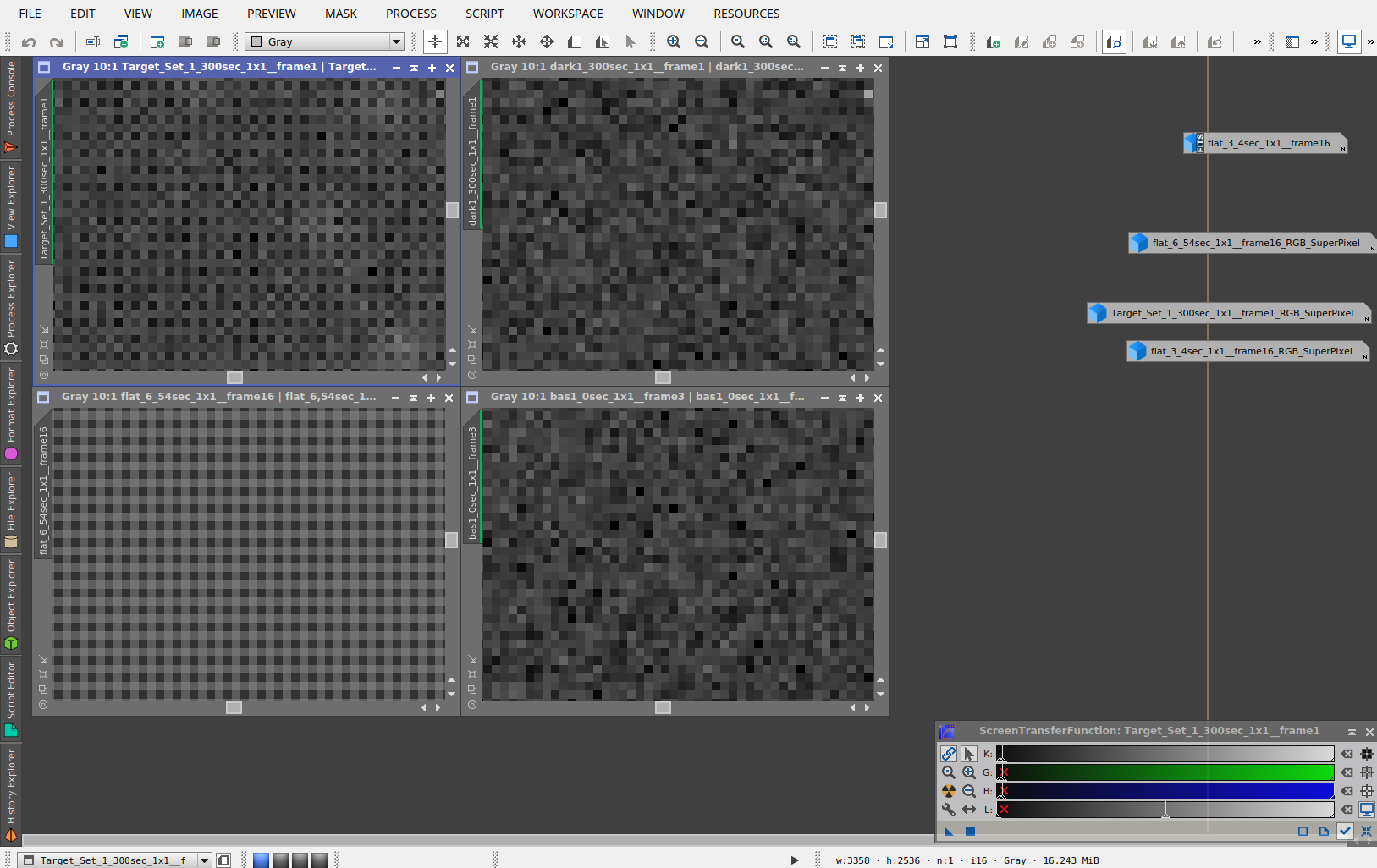

J'ai regardé tes fichiers; une chose m'a sauté aux yeux, on dirait que certains sont bayerisé et pas d'autres :
Sur l'image ci-dessus on voit bien la matrice de bayer sur 2 images (light et flat) mais pas sur deux autres (dark et bias) du coup ça pourrait impacter ton pré-traitement.
Dans le pré-traitement toute la calibration des images (soustraction des darks et bias et division du flat) doit être faites avec des images bayérisées.
Sinon, j'ai remarqué que la matrice de ta caméra n'est pas RGGB comme sur les canon mais GRBG (ou l'autre GBRG):
Ça aussi, ça peut jouer.
Du coup, je me dis que tu as peut-être un souci dans le pré-traitement...
C'est tout ce que j'ai vu :(

Davy: je suis presque sur que dans les désormais 5 ou 6 soirée j ai utilise' des brutes pas calibres et pas debayerizes. Je crois avoir empile' désormais tous les fichiers en milliers de combinaisons, le défaut (o qu est ce que c'est) est toujours la aussi en prenant 1 flat 1 bias 1 dark e 1 light vierge et en faisant la calibration , alignement et empilement.
Dit ca, c'est possible que je me suis trompe' et j ai mis des fichiers deja calibres et/ou debayerise' dans les archives que j ai charge sur gdrive. Est ce que tu peux me dire le nom de l'archive et le nom des fichiers suspects que t'as trouve'? Je vais verifier tout de suite et aussi verifier tes soupcons, on sait jamais

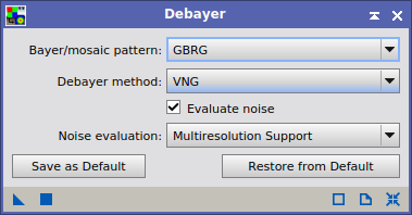

Pour ce qui concerne la matrice de bayer, t as souleve' un sujet interessant: c'est bien GBRG (ou GRBG j ai oublie aussi) si t'as telecharge' l'archive de M45 ... mais comme je disais avant, je crois que c'est de quelque façon du au flats de cette soirée (67k ADU si je me trompe pas, si j ai compris c'est hors lineer et c est pas bon surtout sur les camera qui ont un chip ABG, qui déclenche beaucoup plus tot). Dans les sessions après, y compris la dernière de la photo de melotte 15 je debayerize en GBBR, et je dirais en regardant le résultat que c'est bon, je me l'explique en pensant que apres M45 j ai commence' a prendre des flats en théorie bonnes (entre 12k et 35k ADU).

J'ai téléchargé l'archive avec Melotte 15.
Les fichiers qui ne me semble pas bayérisés (mais je me trompe peut être) :
dark1_300sec_1x1__frame1.fit
bas1_0sec_1x1__frame3.fit

davy: a voir le nom du fichier ce sont des fichiers raw 16bit sorti de la camera a travers de SGP.
Je shoot les different type de fichier en les choisissant light dark bias ou flat dans la sequence (ca permet de fermer automatiquement l'obturateur pour bias et darks entre autre choses en plus il met le tag approprie' dans l'header)
A voir le header fit c'est exactement le meme que les autres. Peut etre que c'est plus simple a voir la matrice de bayer parce que dans les lights et flats le pattern est "constant"? JE sais pas

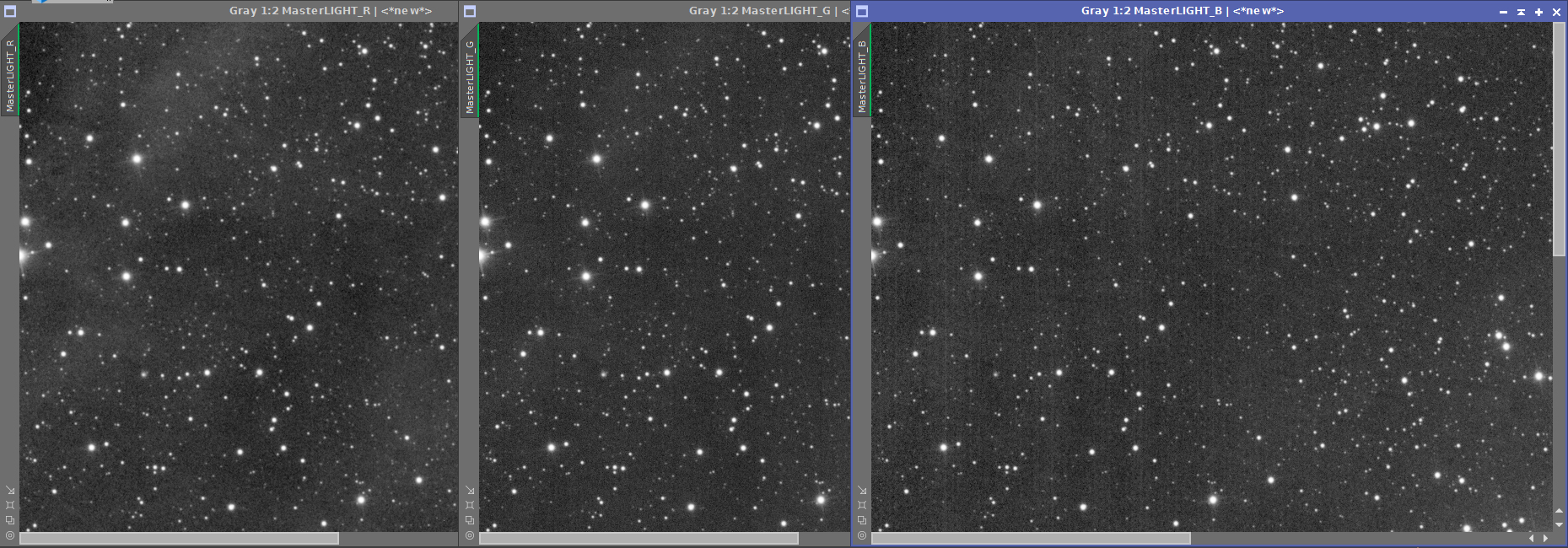

Bon, j'ai "splitté" le RVB en 3 couches, l'anomalie de trame verticale n'est présente que sur la couche bleue :shock: , rien de bien visible sur les R et V (peut-être très léger sur le V, et encore...). J'ai débayerisé mes masters bias, flat et dark;.. pas franchement de trame visible... ça n'apparaîtrait donc que si les pixels bleus sont exposés ? Pas d'idée supplémentaire pour l'instant... on continue à chercher ! ;)
Sur l'image ci-dessous : de gauche à droite le R, V, B...
