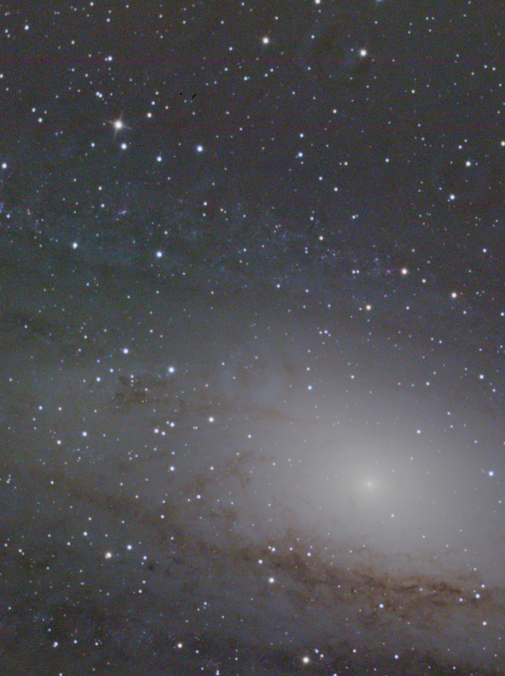

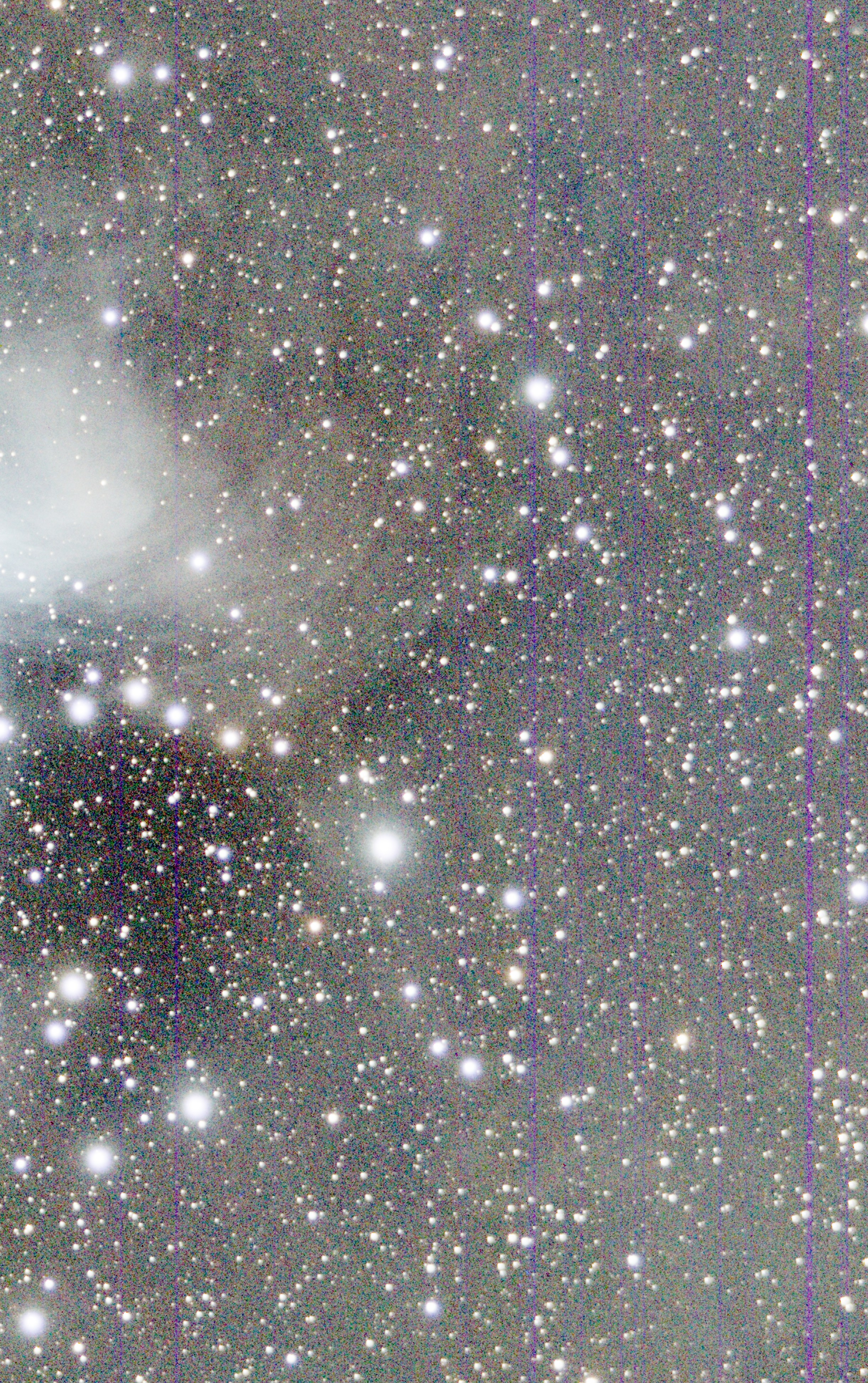

Attache' c est un crop d un stack winsorized sigma clipping stretche' a mort de M45 . les poses unitaires ont le meme defaut (apres le stack c est pire), plus en bas un autre stack pris avec le rc de m31(rotation 90 degrees), c est un peux moins visible mais toujours la (il y a quand meme beaucoup moins de pose m31 c est juste 30 minutes sous la lune)
Le defaut est visible seulement après debayerization, et calibration of course. Apres la premiere soiree de tests je pensais avoir juste rate' les flats, et dans les soirées après je me suis concentré a faire des flats assez longues (4 secondes min pour l histoire de l obturateur) et de 20k a 60k ADU, Les tests donnent toujours le même résultat. les raws ne montrent rien, meme apres calibration. apres le debayer la surprise et apres le stack le delire evidemment. Essaye' ave pixinsight, DSS, maxim dl et meme SIPS.

j ai çà que après debayer et sur les lights.
j ai essaye de debayerizer les darks les bias et les flats pour voir mais pas l ombre de ça, elle sont clean
sur les brutes j ai rien même pas sur les lights et même pas après calibration. faut debayerizer.
j ai des "dead columns" mais je crois qu elles sont bien corrige' pendant la calibration. le pattern est different, donc je crois pas que soit ca.
si je rajoute pas de flats dans la calibration, après debayerization j ai pas le défaut. Mais je sais pas quel penser de ça. Que c est juste le manque de flats qui tiens le défaut cache' ou que sont les flats qui provoquent le problème. pour cette raison aussi je me suis concentre' a prendre des flats a différent niveaux d intensité' (20k a 60k ADU), mais c est pareil.
Je sais pas si est correct de faire un parallèle entre cmos et ccd, technologie différente quand même?

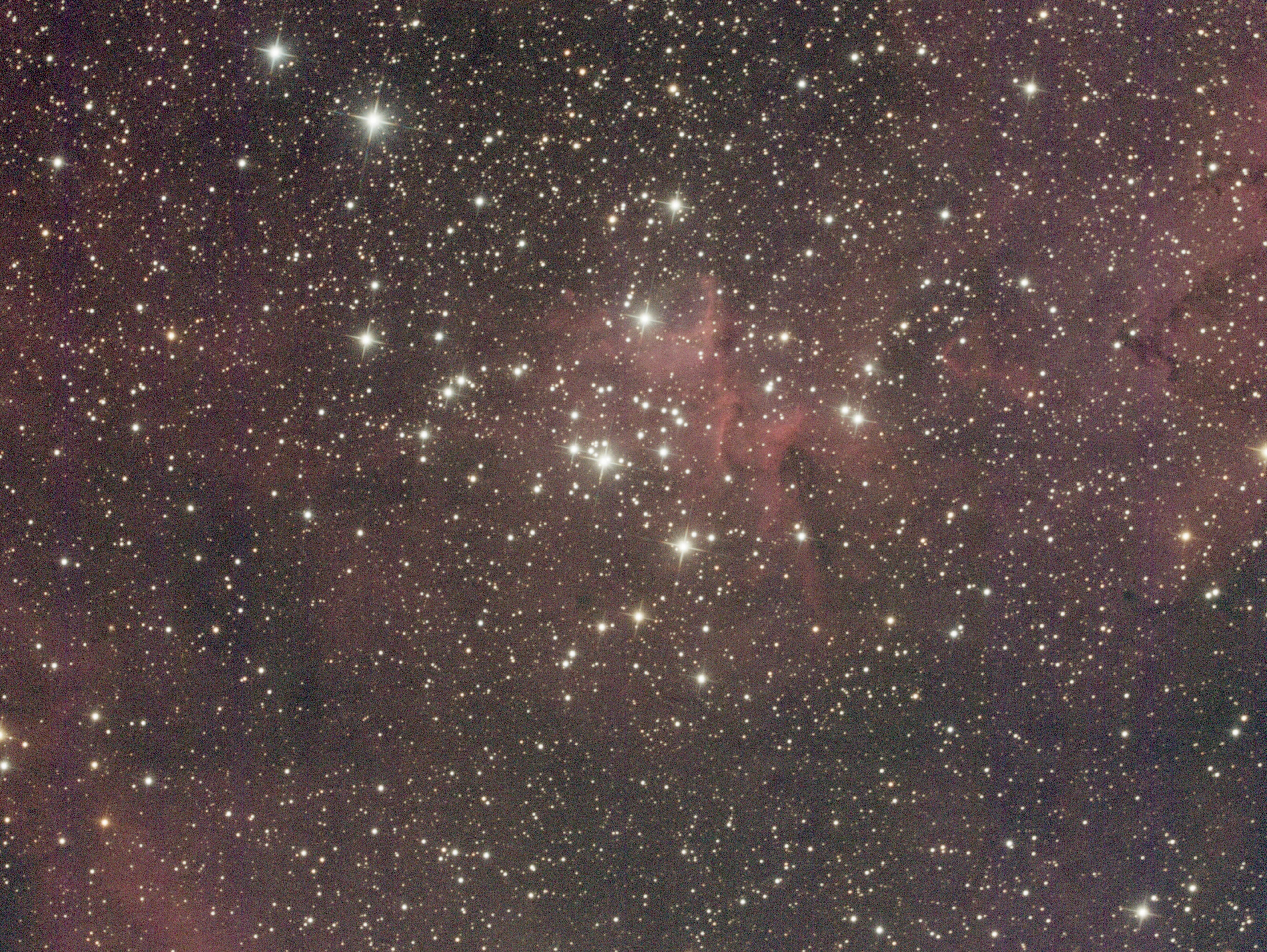

Je rajoute les photo de dimanche nuit. J'ai augmente' le dithering en RA. Le defaut est bien visible apres impilement et integration.
Dans le zip 1 brute 1 dark 1 bias et 4 flats a different ADU (de 11k a 47k)
C est legerement plus petit des autres (80mb)
stf apres impilement FR6,5 100minutes
