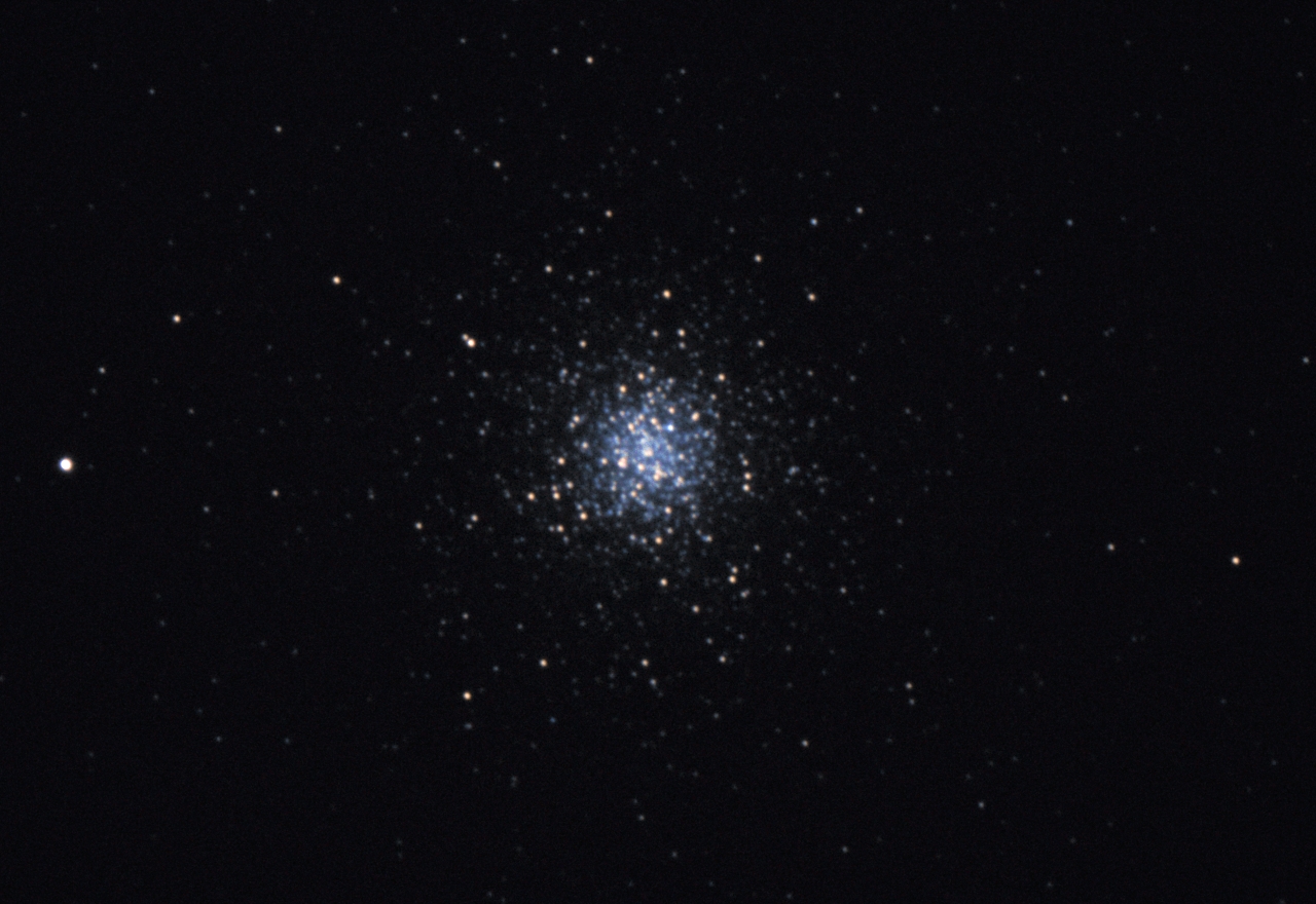

M3_by Sylvain.jpg (642.86 Kio) Consulté 2509 fois

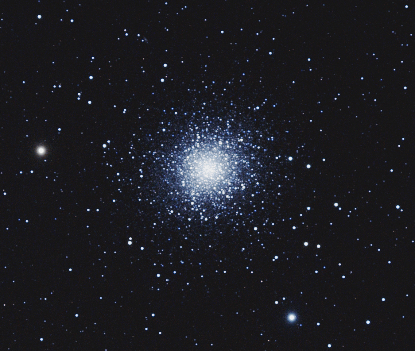

m13_i_by Laurent.jpg (765.49 Kio) Consulté 2509 fois
ou même de moi:

donc n'hésite pas!!!

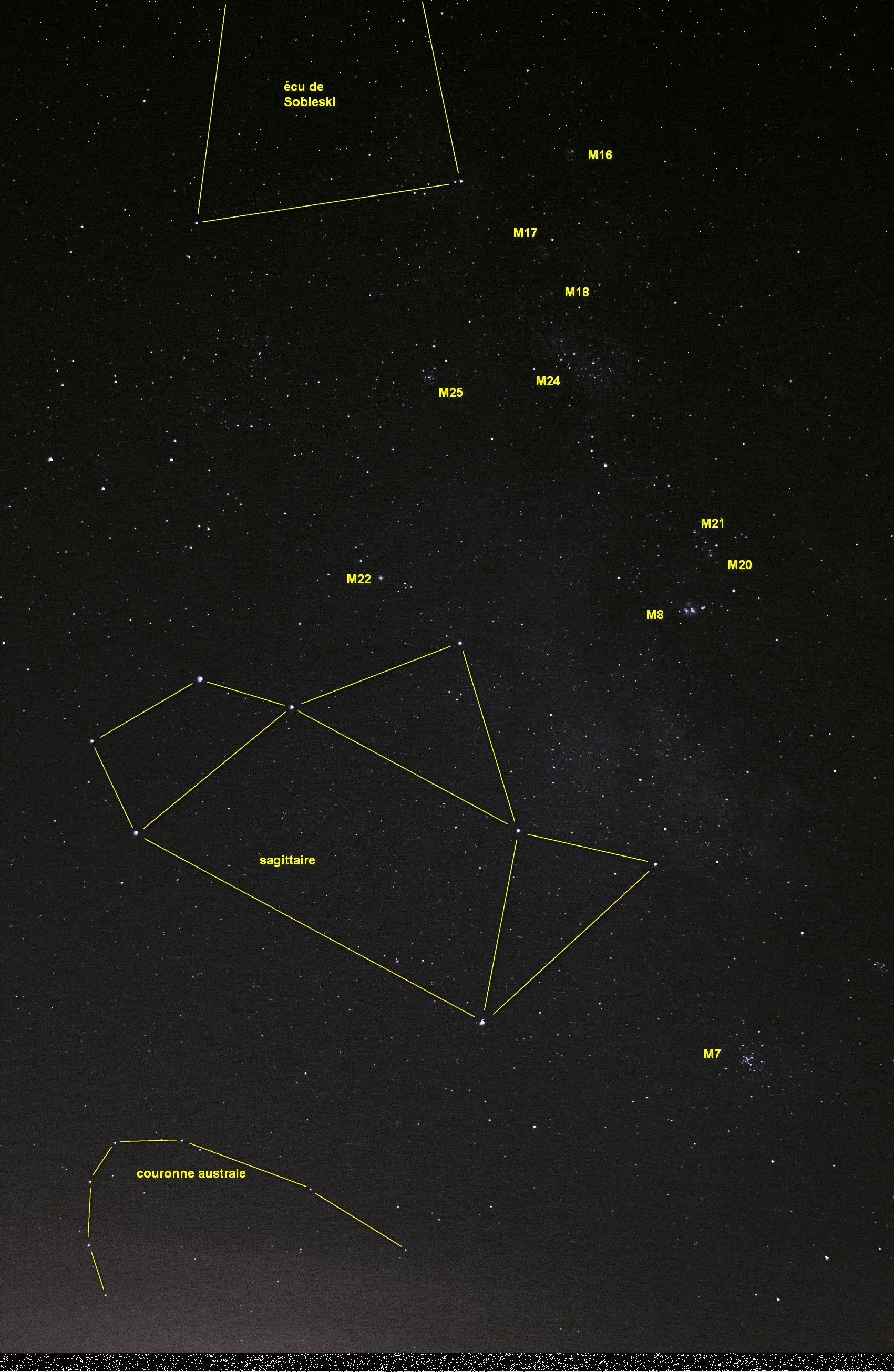

Et puis il y a toujours la série au dessus du sagitaire, mais c'est assez bas sur l'horizon
couronne australe à l'écu de Sobieski_i_annotée.jpg (694.83 Kio) Consulté 2505 fois
photos faites le 26/07 vers 01h
