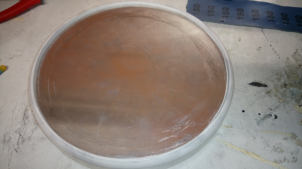

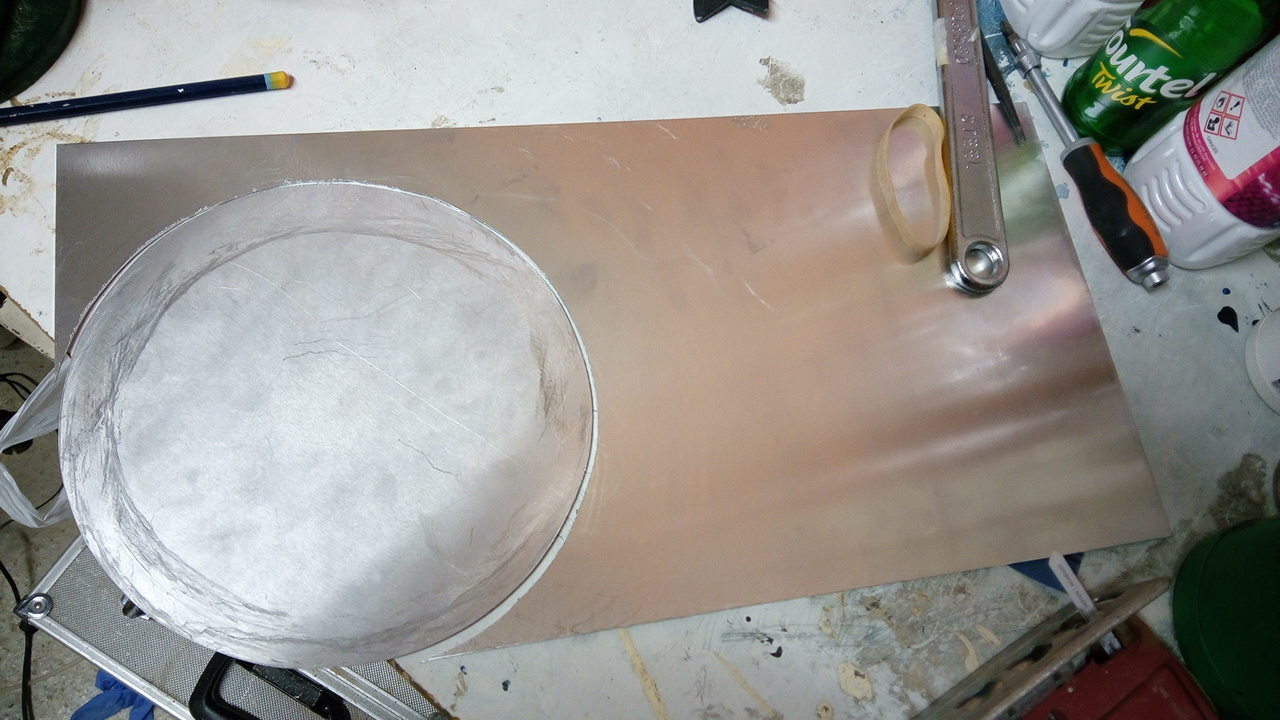

Bon j'ai décidé de prendre les choses en main et de réaliser moi même le support de fond pour les ventilos
j'ai pris une plaque d'alu en 1mm d'épaisseur que j'ai pu découper sans aucune difficulté a la scie sauteuse avec lama pour inox
Découpe a la scie sauteuse

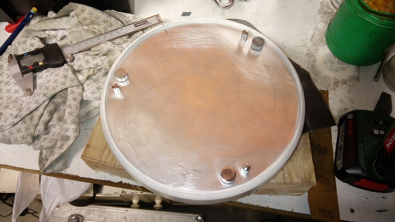

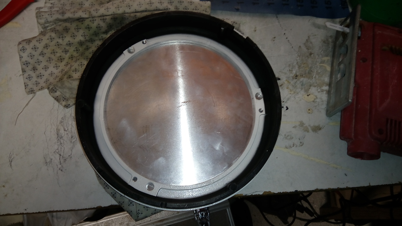

ajustement au socle du barillet
repérage du perçage des vis de collimation du primaire

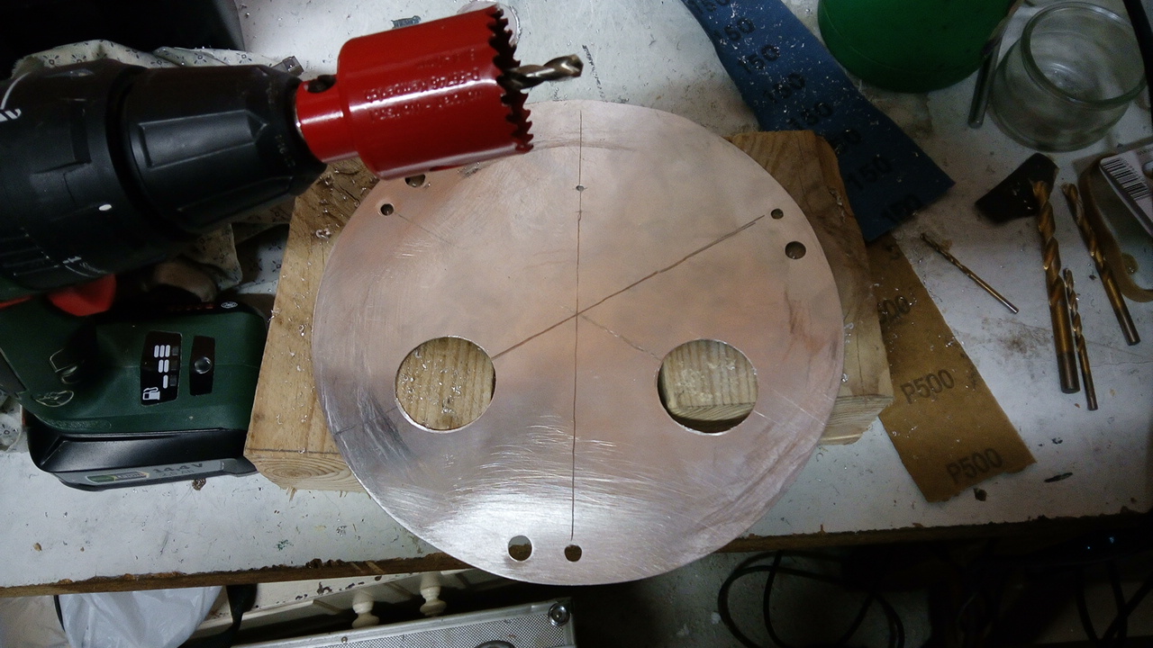

perçage pour les ventilateurs a la scie cloche
