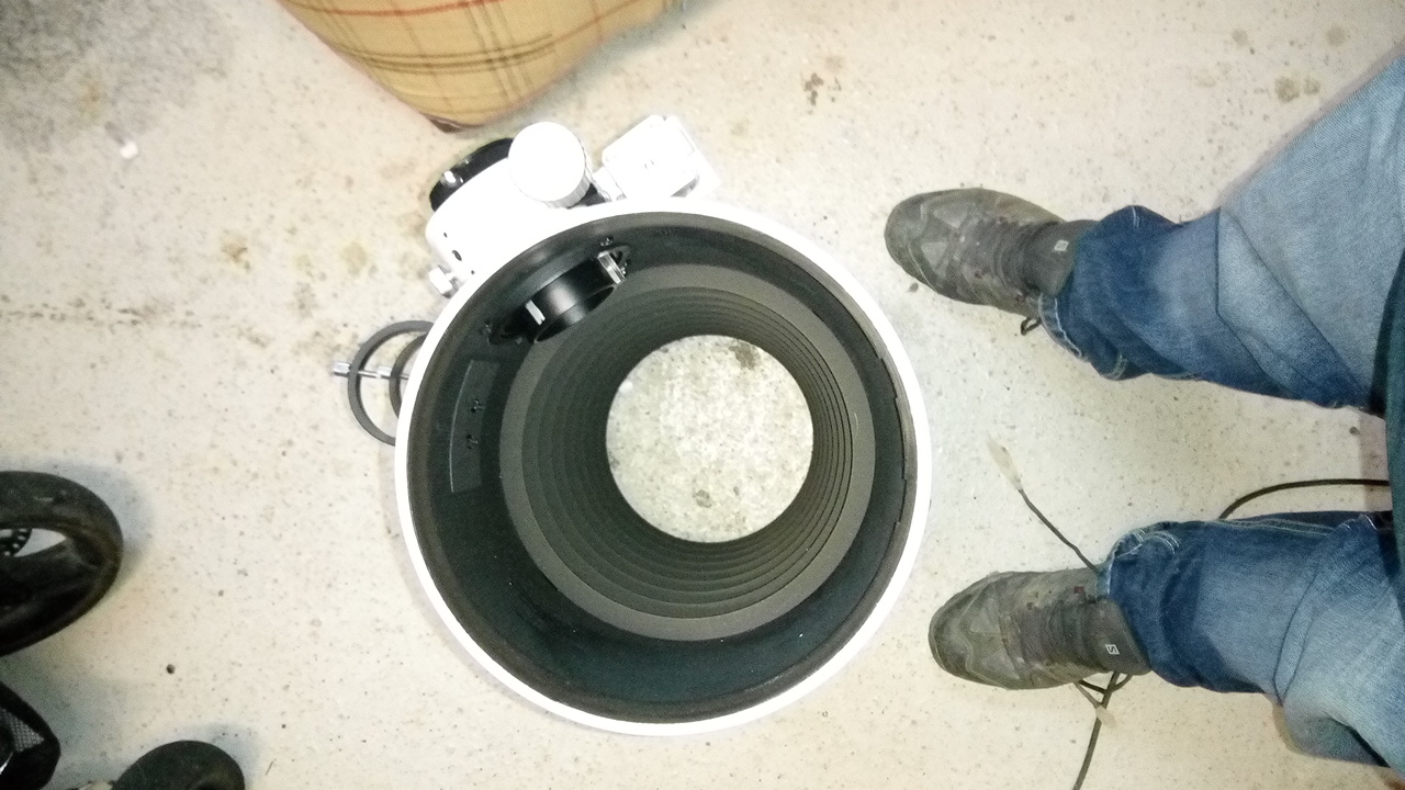

Voici mon tube vide...
Avec de bons yeux vous pouvez constater que j'ai déja repeins le Porte Oculaire (la peinture avait sautée). Chose pas trop compliquée. Il faut avant tout repérer l'axe du PO, pour cela, virez le secondaire, placer le laser de collim placez un repere sur le tube la ou le laser se projette. Le réglage du PO n'en sera que plus facile au remontage.

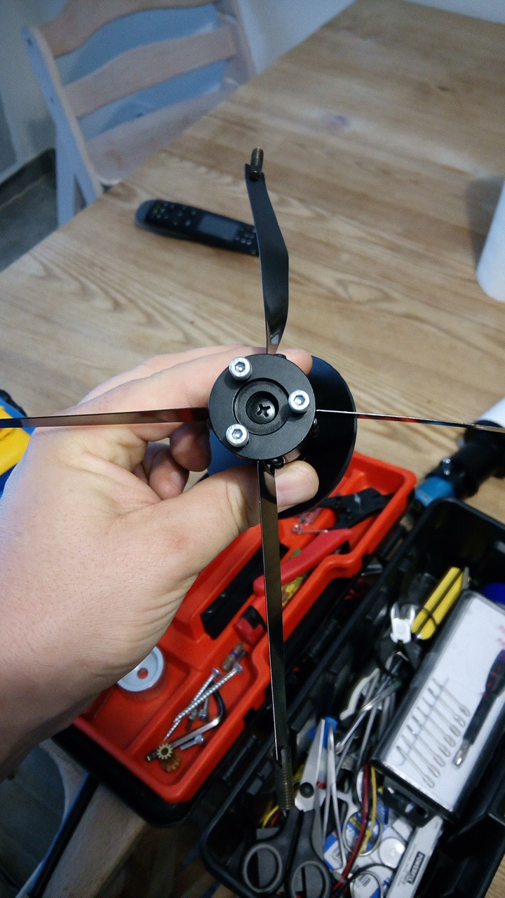

Nan, plus sérieusement, je pense que ton araignée devait vraiment être améliorée (surtout après la déformation qu'elle a subit :( )
On attend les photos des nouveaux éléments :)
Courage !
Davy.
Je pense que la goutte d'eau qui a fait déborder le tube ça a été la petite chute du tube hier avec heureusement que peu de dégâts...
L'araignée sera la première a être refaite....

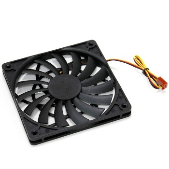

Pour l'arriere du tube je vais faire un fond percé en son centre d'un orifice de 120mm pour y placer un ventilo déja en commande. je l'ai pris fin afin de pouvoir le placer entre la plaque et le miroir primaire.
Choisis un ventilo de bonne qualité, les vibrations ça peut te gâcher beaucoup de soirées astro ! Sinon première fois que je vois une araignée aussi tordue !!
oui , moi aussi ... et je te dis pas le silence qui a régné a la maison après la chute du tube... Enfin, je suis pas très fier de tout ça...
Le ventilo ne devrait tourner que pour la mise en température je pense et ce sont normalement de bons ventilo
http://www.materiel.net/ventilateur-pc/ ... 49851.html
Je disais ça juste parce que j'ai la moitié de l'été perdu à cause d'un ventilo...
Je m'en doutais Marian, mais le ventilo ne tournera que pendant la mise en température avant de shooter
Oui mais ça je ne sais pas si c'est une bonne idée. Le principe de la ventilation est de mettre ton miroir en température, et celle-ci évolue tout au long de la nuit... donc il faut peut-être le laisser tourner...
je vois les deux sur le web, moi je pensai me limiter a la mise en température mais il semblerai que le top serai de les laisser tourner a faible vitesse tout le long de la scéance.
J'ai vu que astrojeje avait modifier ses plans pour passer de un a 3 ventilo plus petits peu être afin de limiter les vibrations justement...
Apres je dois pouvoir monter un variateur afin de ne pas mettre ce ventilo en résonance...
