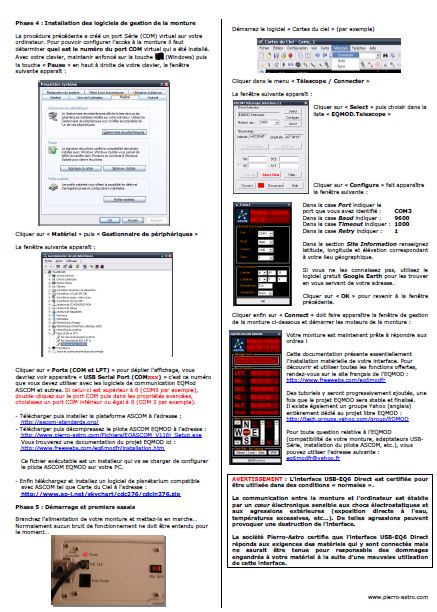

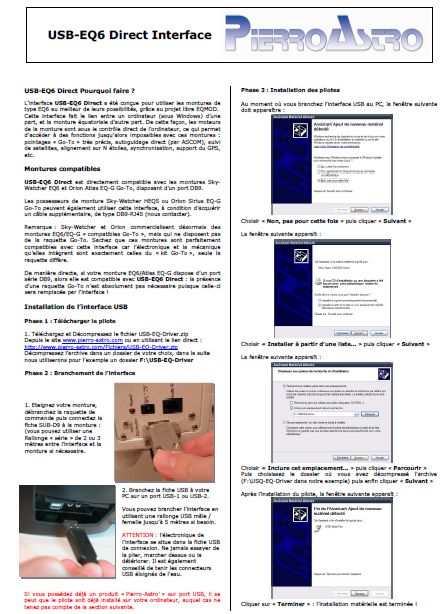

Avant de venir par ici, bien que tu ne sois pas très loin, fait des photos de tes extrémités de tes câbles, avec ça on t'aidera pour brancher ta new NEQ3 .... Il semble avoir confusion entre lien direct entre ordi (usb) et monture que pierro appelle SUBD9(surport VGA, je crois) ...
fiche pierro_1.JPG (74.91 Kio) Consulté 3325 fois
fiche pierro_2.JPG (82.76 Kio) Consulté 3325 fois
