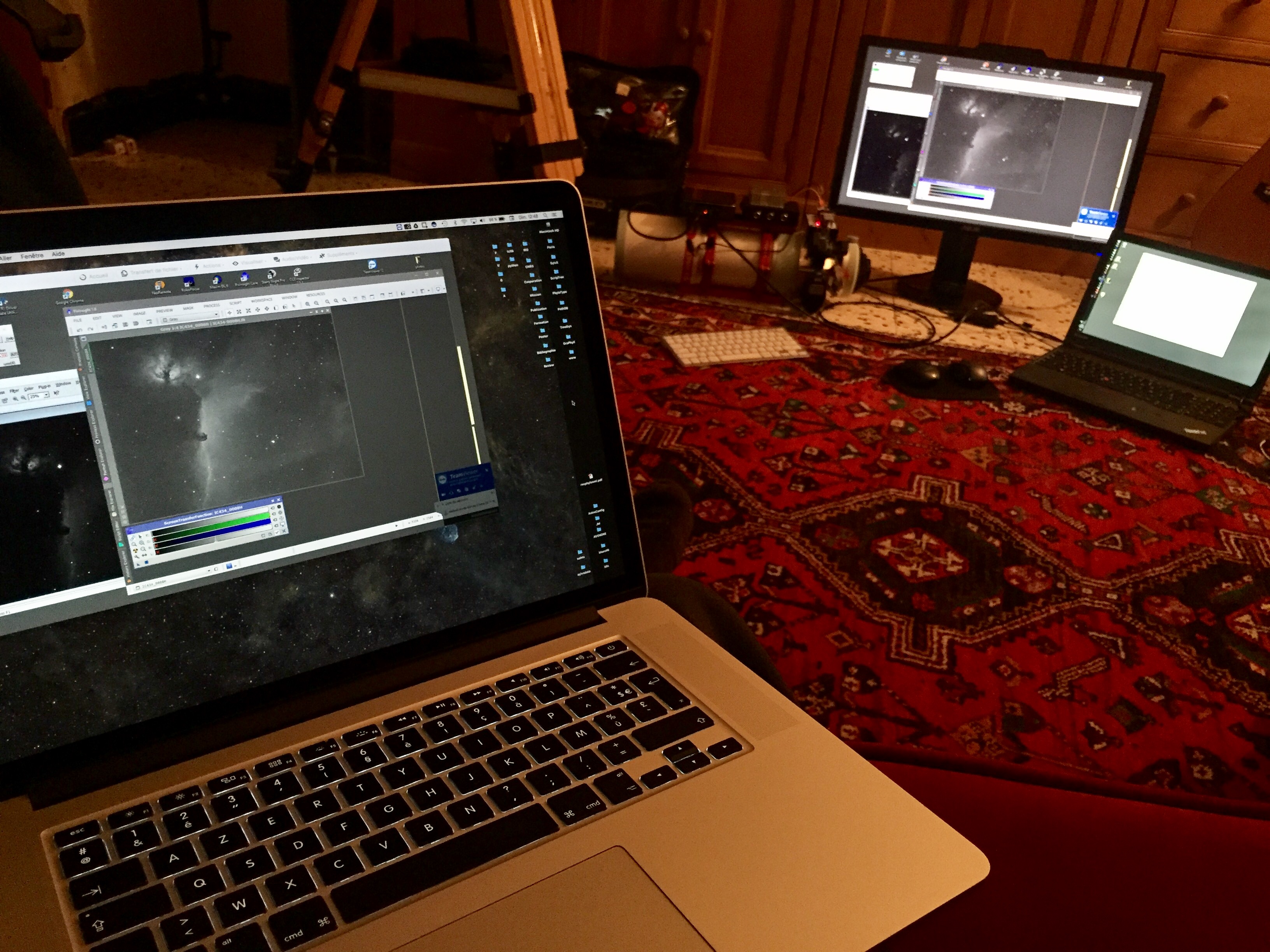

Nouveau Setup Astrophotographie en cours d'assemblage. Volet logiciels et tests. Installation softs Robofocus, NexRemote, MaximDL, PixInsight, CCDI, drivers etc : tout est ok ! Le NUC répond vraiment bien. Premier test de contrôle du NUC à distance via un MacBook Pro et TeamViewer : nickel chrome
Passe à Maxpilote maintenant !!!! :D
Ouaip ! On en discutait hier soir avec Max ;-)
Je suis content de la connection à distance sans fil, je vois pas de latence (ou à peine) !

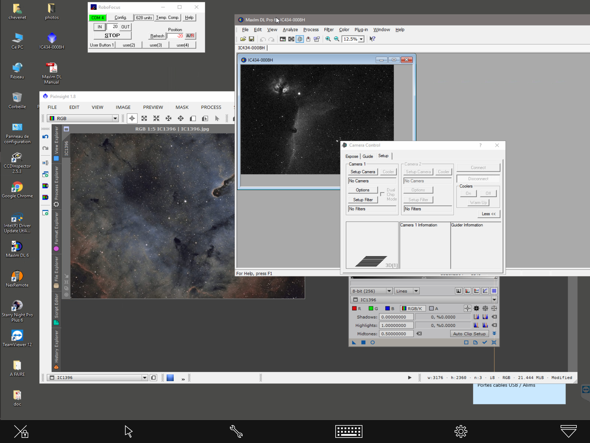

connexion sans fil avec pilotage iPad / TeamViewer (capture écran ci-dessous)
Pour l'instant seulement en présence de Wi-Fi
Je peux partager ma connexion avec l'iPhone, mais j'aimerai bien y arriver sans.
