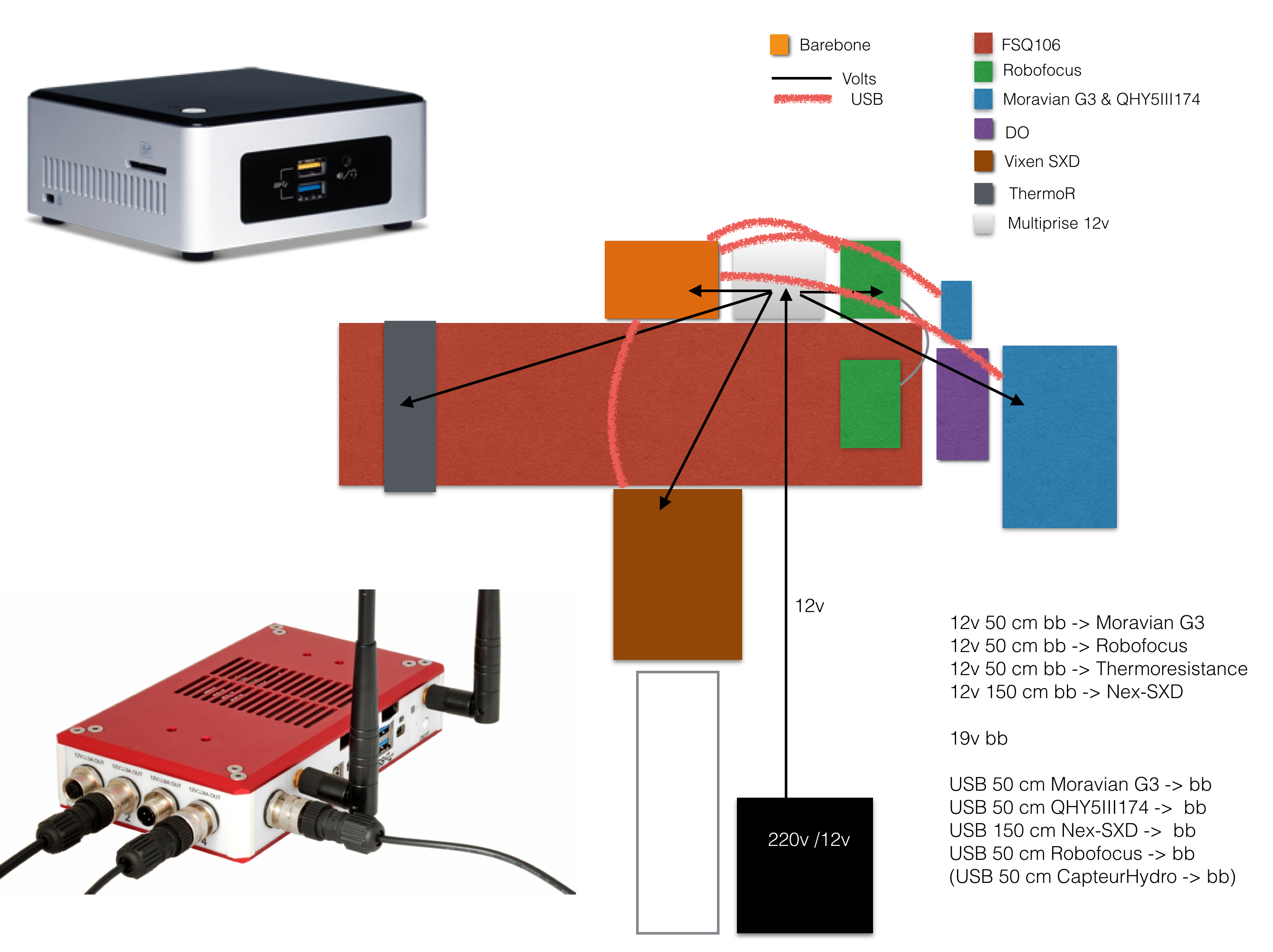

Dans la suite des travaux de PierreLo et David sur le déport des alims/usb/ ordi, et très attiré par la solution
Eagle de PrimaLuceLab (mais bcp trop chère) je suis en train de réfléchir à une
solution similaire avec quelques modifs et en utilisant un mini PC.
Si vous avez des conseils ou des liens vers des montages dans le genre, je suis preneur !
1) transfo 220v vers 12v au sol (moins dangereux, moins de perturbations, moins de poids sur la monture)
et 1 fil 12v vers multiprise déportée
2) problème du choix Barebone :
- puissance CPU : faire tourner MaximDL avec astrométrie, PixInsight
- équilibre puissance CPU / Consommation (faible consommation => petite batterie)
- technique de redirection de l’affichage (compatible OSX et W, tablettes, genre splashtop)
- sans fil (module wifi)
- 4 USB (en général ok, la plupart on 4 USB)
- 16 Go RAM, 128 SDD
- problème de la ventilation et éventuelles vibrations
- prix maxi 500e

Voilà comme sur la figure de mon premier post, sur une platine fixée aux anneaux, je met le robofocus, la multiprise 12v (qui fait aussi 12 vers 19v pour le bb) et le bb. Le tout maxi 1kg.
Aucun câble me reliant au setup, juste un câble au pied du setup reliant le 220v/12v vers la multiprise 12v
A la base pour 500e tu as un i3 gen 7 4Gb RAM, un SSD de 128Go, le wifi, 4 USB 3.0, il tourne à 65w. Le refroidissement se fait par ventila que tu peux débrayer, avec surveillance de la température.
Il me faut évaluer si un i3 est ok, je suis prêt à mettre un peu plus pour plus de puissance (même consommation électrique d'après les fiches techniques Intel), ça va jusqu'au i7

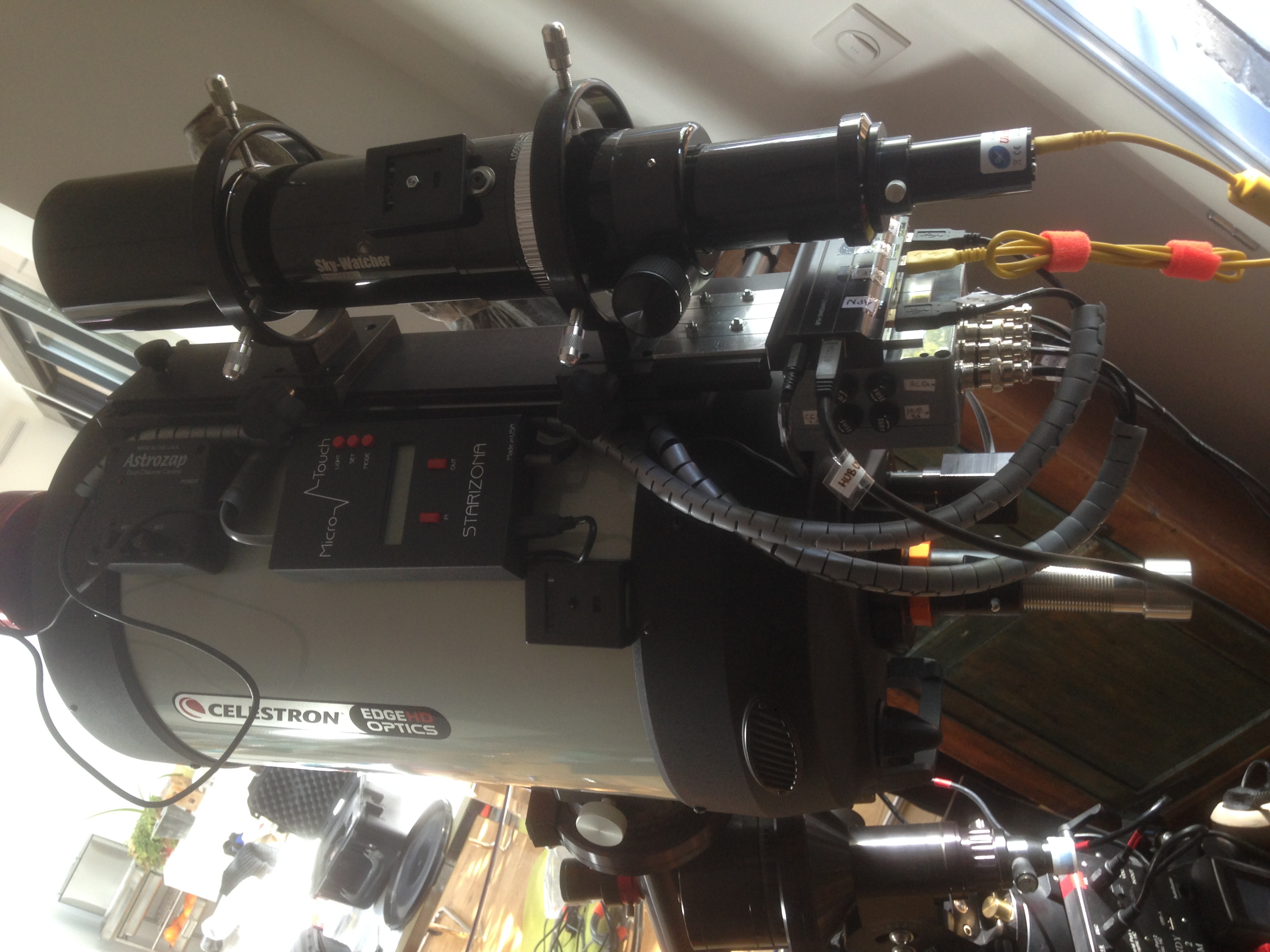

Tenez une photo de mon scope en mode Hyperstar. j'ai presque terminé de câbler proprement.

Waouh ! Impressionnant David ! Le monstre
Et tu peux démonter/remonter en bloc ?
