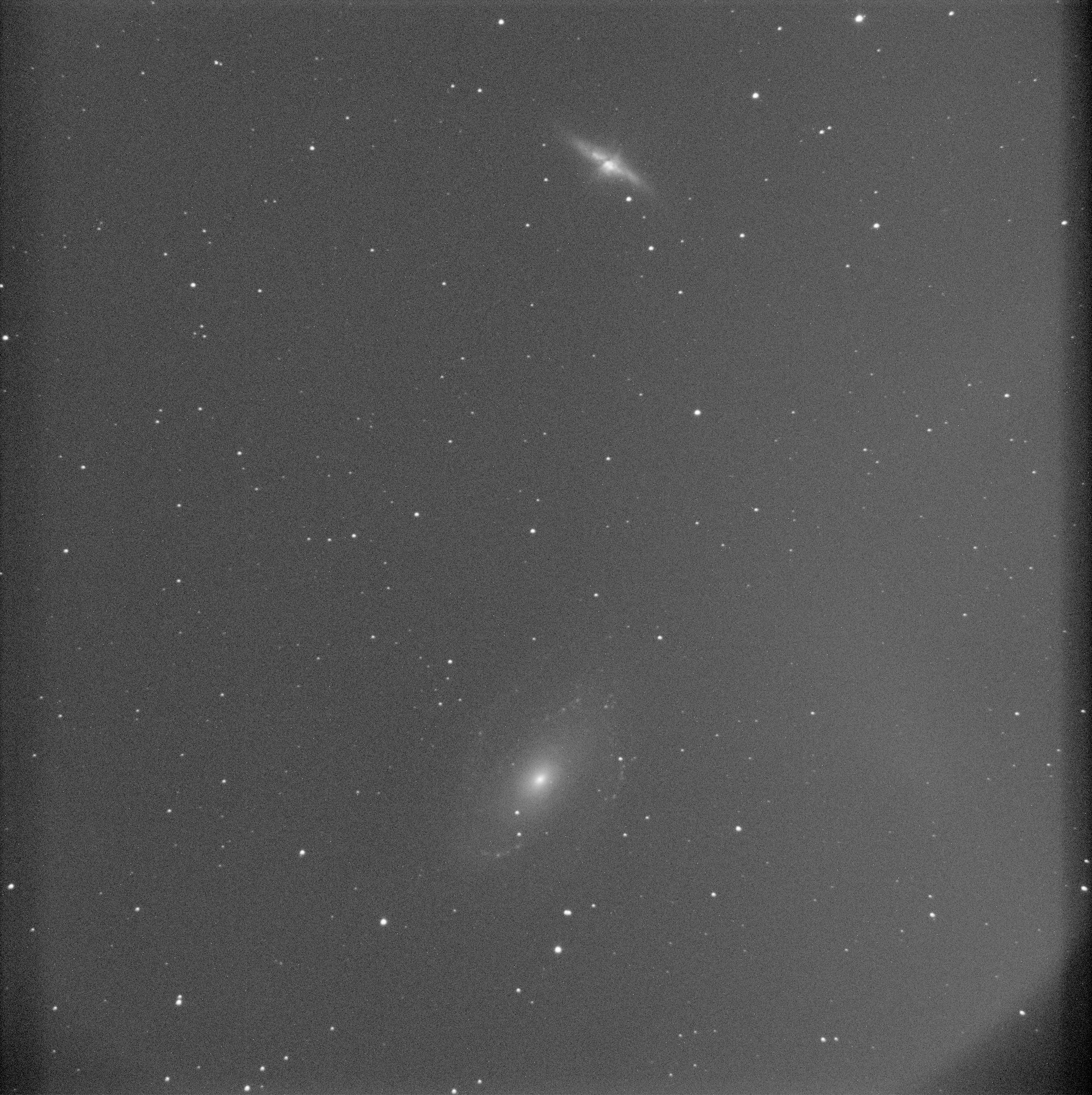

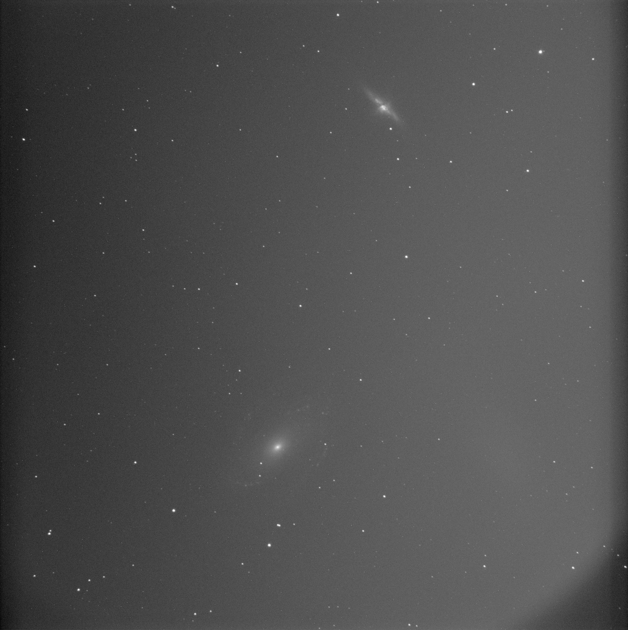

Voila la série de test test suivante, j'ai refait une collim aux petits oignons.
j'ai testé avec 0 puis deux spacer de 1mm.
2 spacers
2 spacers
0 spacer
0 spacer
Difficile de conclure, j'ai l'impression que tu as moins de déformation sur la première mais la MAP est meilleure sur la seconde... sors ton matos du garage et pointe au zénith !! attends la nuit et mets un filtre rouge pour atténuer l'effet de la turbu, On devrait mieux se rendre compte de la correction. Tu n'as pas essayé plus court en BF ?

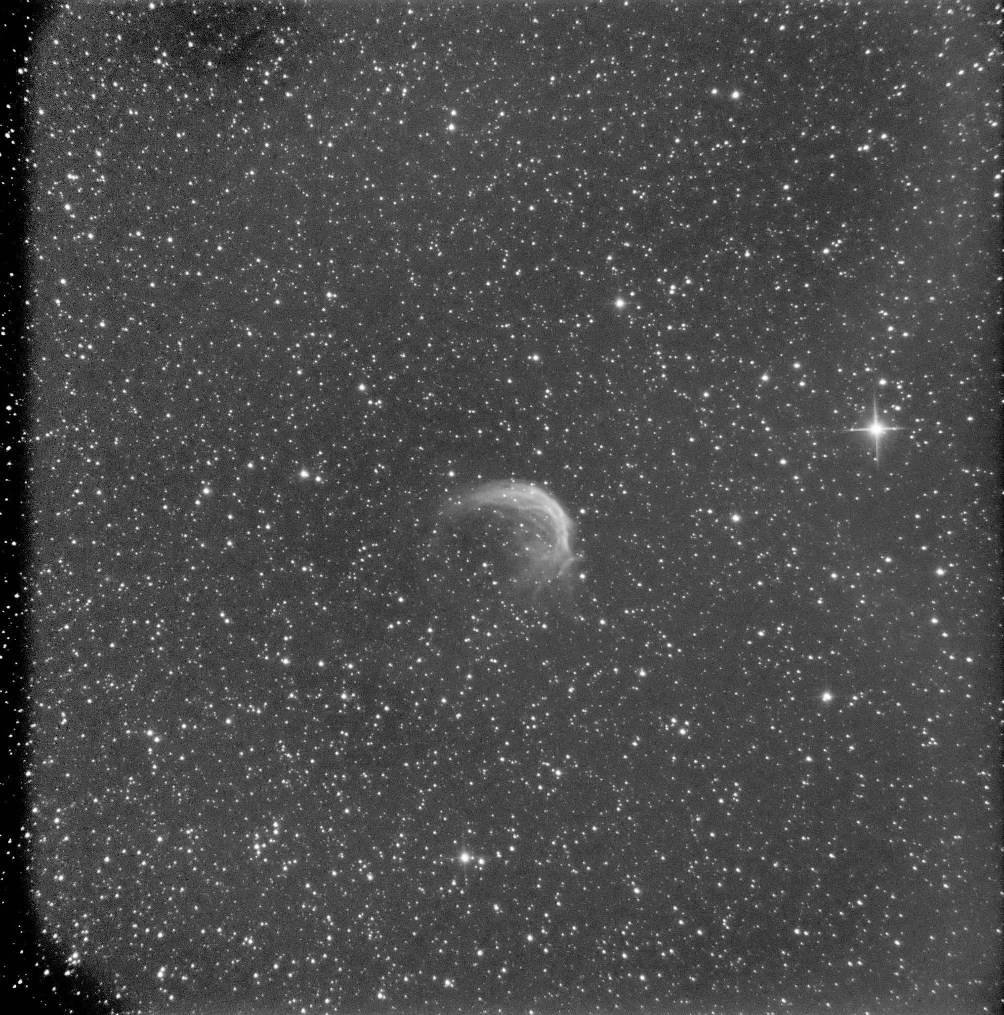

nouveau test hier soir avec un super autoguidage...
L'image est pas terrible... toujours le même problème
4x1200s en Ha à -20°
Bon toujours pas optimal en terme de correction de champ... mais bon ça c'est pas gênant car c'est juste une allonge idéale à trouver. Tu n'as pas fait de prétraitement du tout ?
Je précise : en fait il faudrait voir l'image en linéaire car en l'absence de prétraitement il est probable qu'un défaut d'uniformité s'intensifie sur le passage en non-linéaire.
Si Marian, j'ai prétraité avec 1001 bias et une centaine de darks, pas de flats
Je me débat un peu avec le temps et les nuages en ce moment et je n'avance pas trop avec méthode. Les conditions ne sont pas optimal depuis ma terrasse meme si depuis que j'ai resserrer ma lunette j'ai un superbe guidage.
Je vais prendre une bague a tirage variable 17-23mm chez pierro. Max a peu être un réducteur M68 - M48 à me prêter, j'ai commandé un jeu de clés allen US pour le moonlight.
Il va falloir que je pose une procédure pour régler les problèmes les uns après les autres.
En discutant avec Max on a vu que j'avais oublié de prendre en compte les filtres dans le calcul du backfocus... bref il y a de quoi faire.
