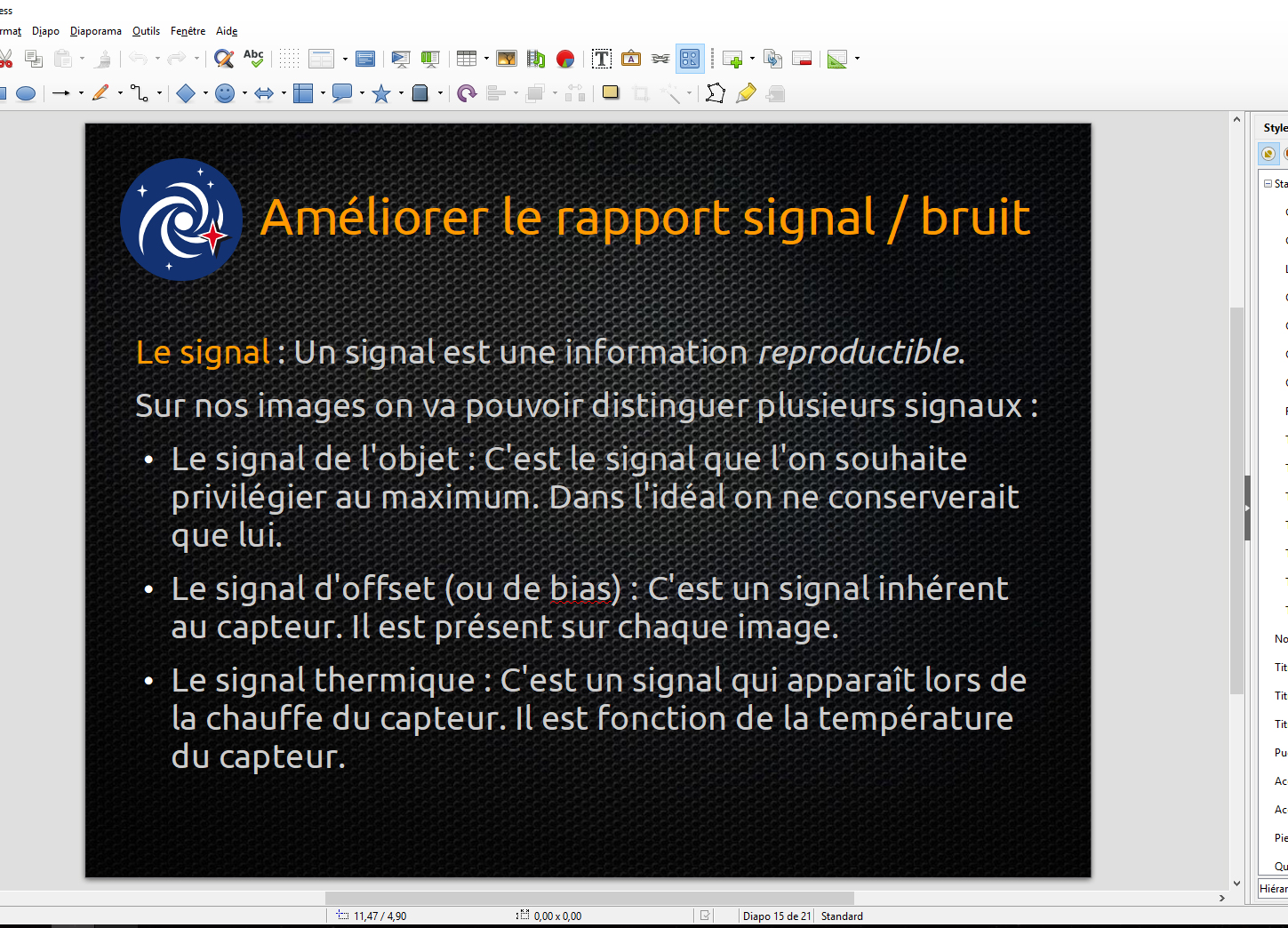

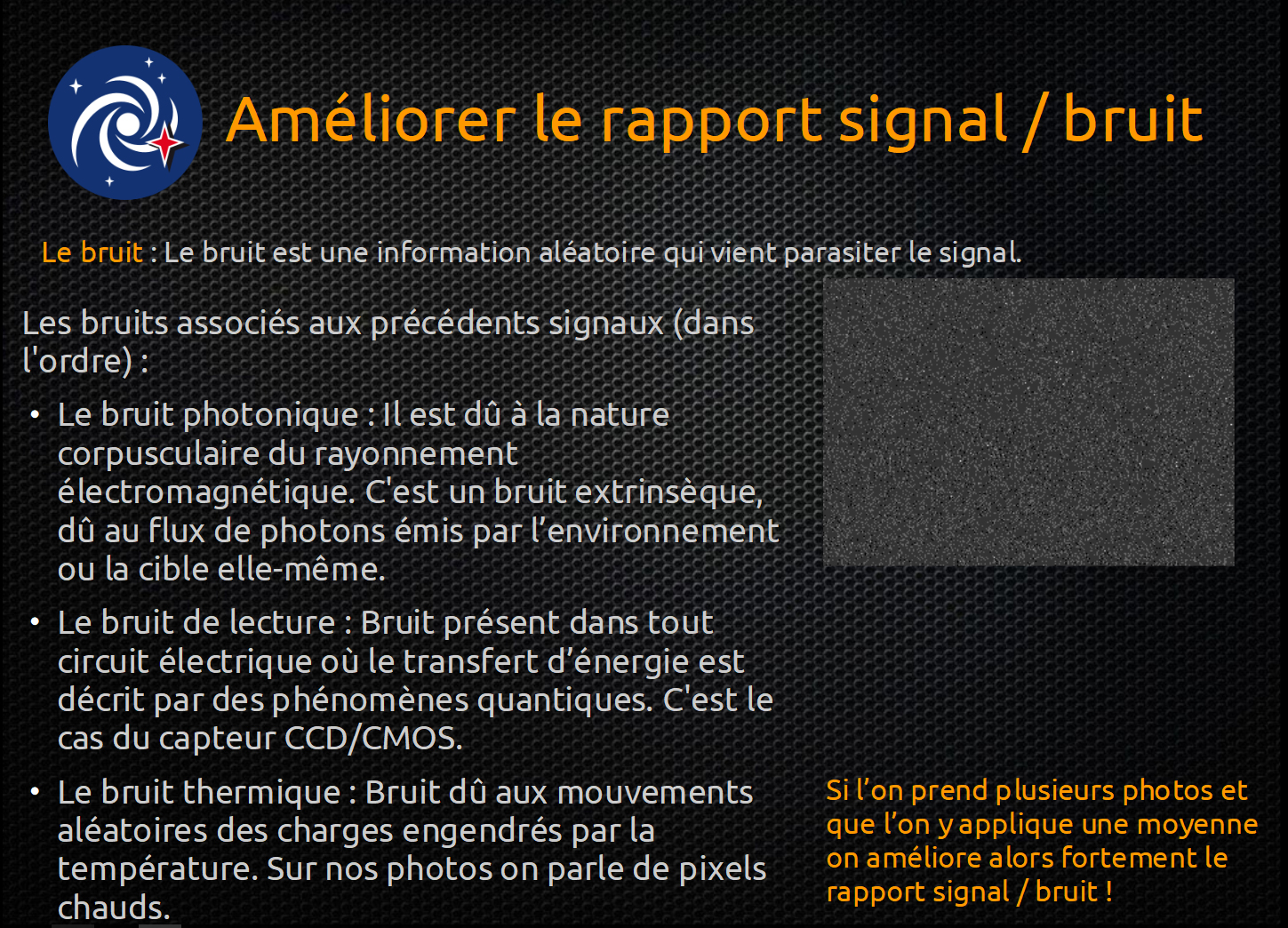

Franck a écrit : 31 janvier 2018, 22:41 Aller, on va couper la poire en deux, au delà de 100 bias, je ne pense pas que le gain soit important, sinon, pourquoi se limiter à 150 et pas en faire 250 ou plus, bon je dis ça , mais j'ai pas de stats.
un peu plus de 1000 bias pour ma part.
Pour illustrer voici un morceau de la conférence que nous avons fait avec Davy au studio photo de Castelnaud.

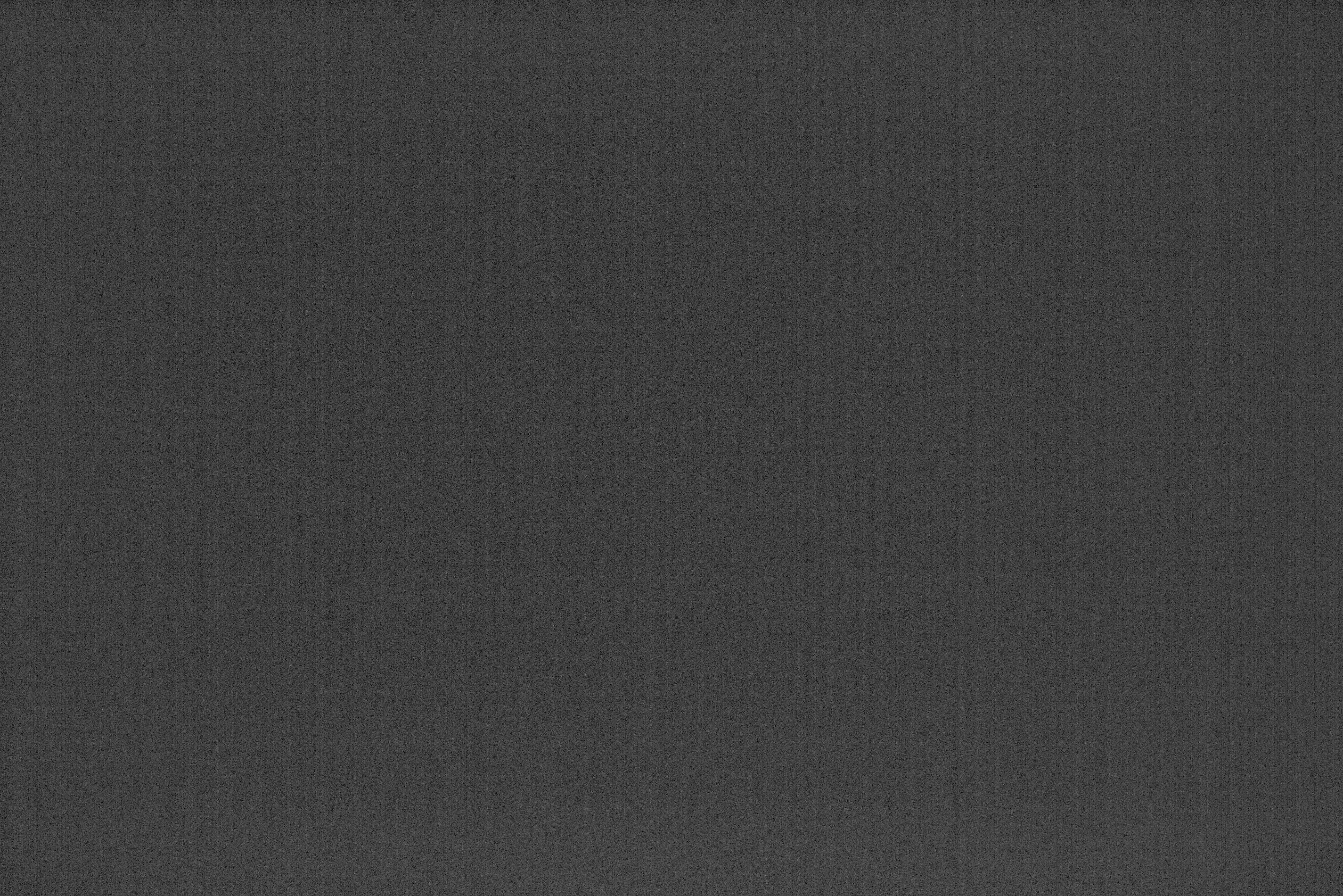

Voici mon MasterBias avec le 8300 (1136Bias) Je suis sur de ne pas ajouter de bruit à mes images lors du prétraitement, ce qui serait dommage après de longues heures dehors à essayer d'améliorer le rsb. ;)

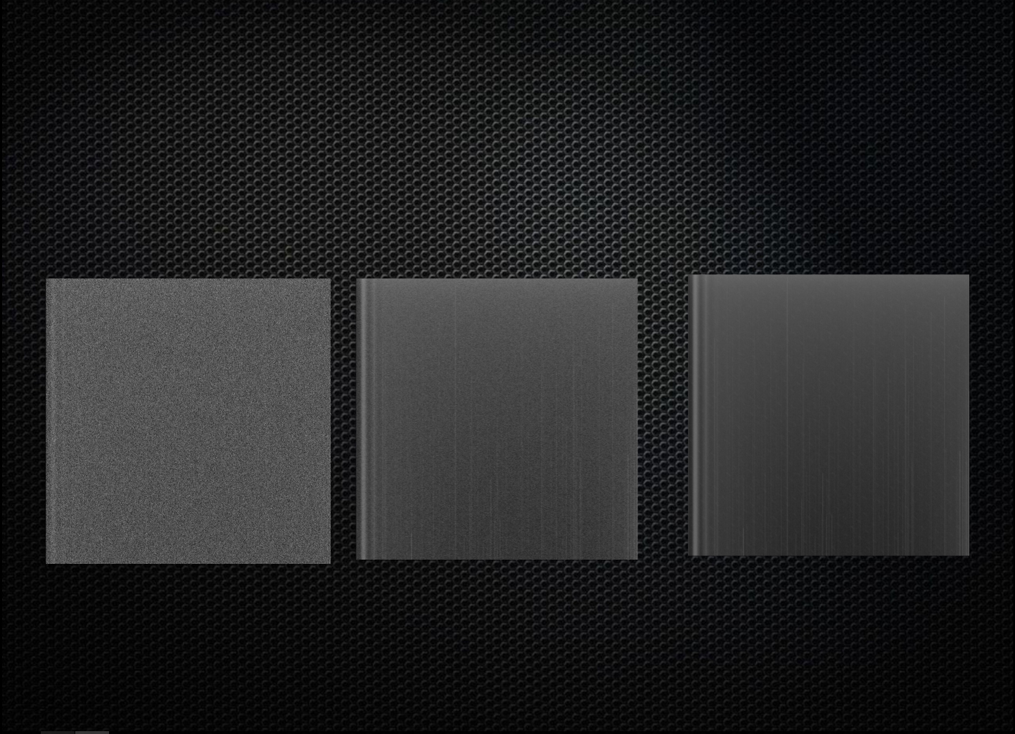

Pour les bias il me semble que j'ai empilé quelques un pour la première, quelque chose comme 200 ou 300 bias pour la seconde et le dernier je pense 1000 ou un peu moins.

Ah ouais sur l'illustration de Max on voit bien l'interet d'en faire le maximum possible.
Vu le temps que cela prends, pourquoi se priver

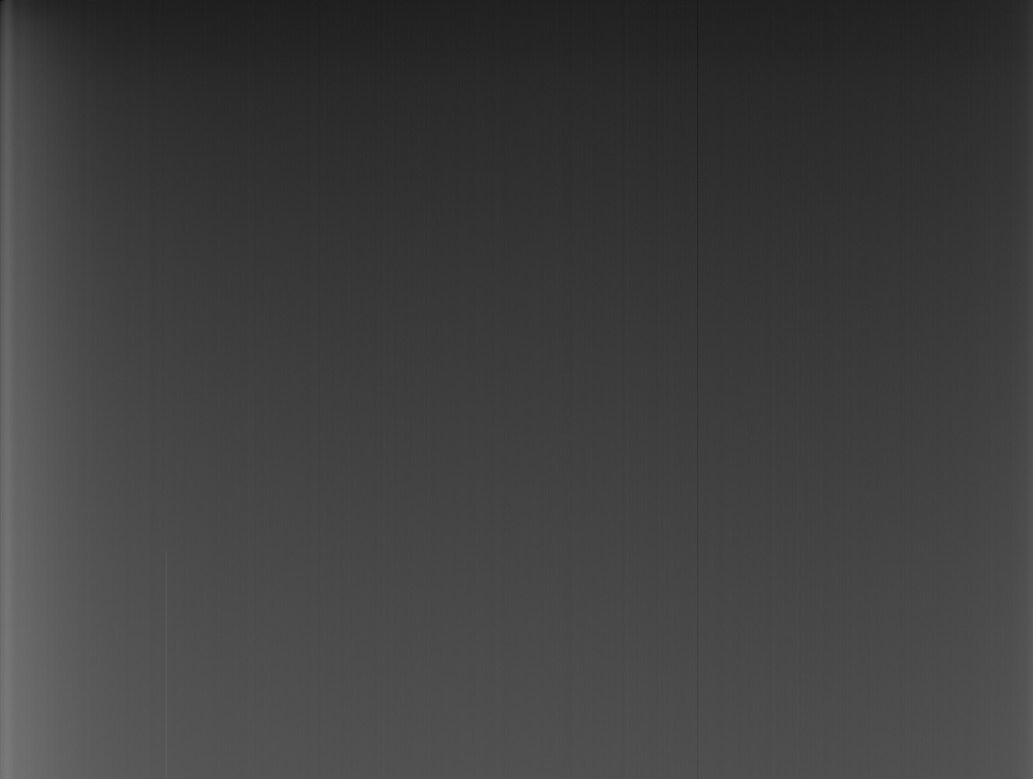

D'ailleurs je vais refaire mon masterbias, 50 semble trop peu et rajoute du bruit plus qu'autre chose :cry:
admirez le banding de l'apn :lol:
MASTERBIAS 800-180.jpg (2.69 Mio) Consulté 4114 fois
et les darks ... 20 sont suffisants ?

Darks : au moins 50...
