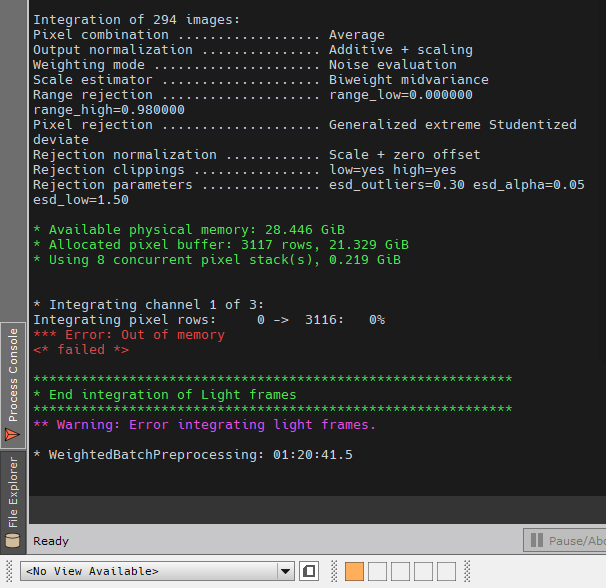

Essai 150 > plantage, 100 > plantage, 57 > plantage
Toujours "Out of memory" après l'intégration de la première colonne :roll:
C'est tout de même bizarre non? Car ça ne le faisait pas auparavant...

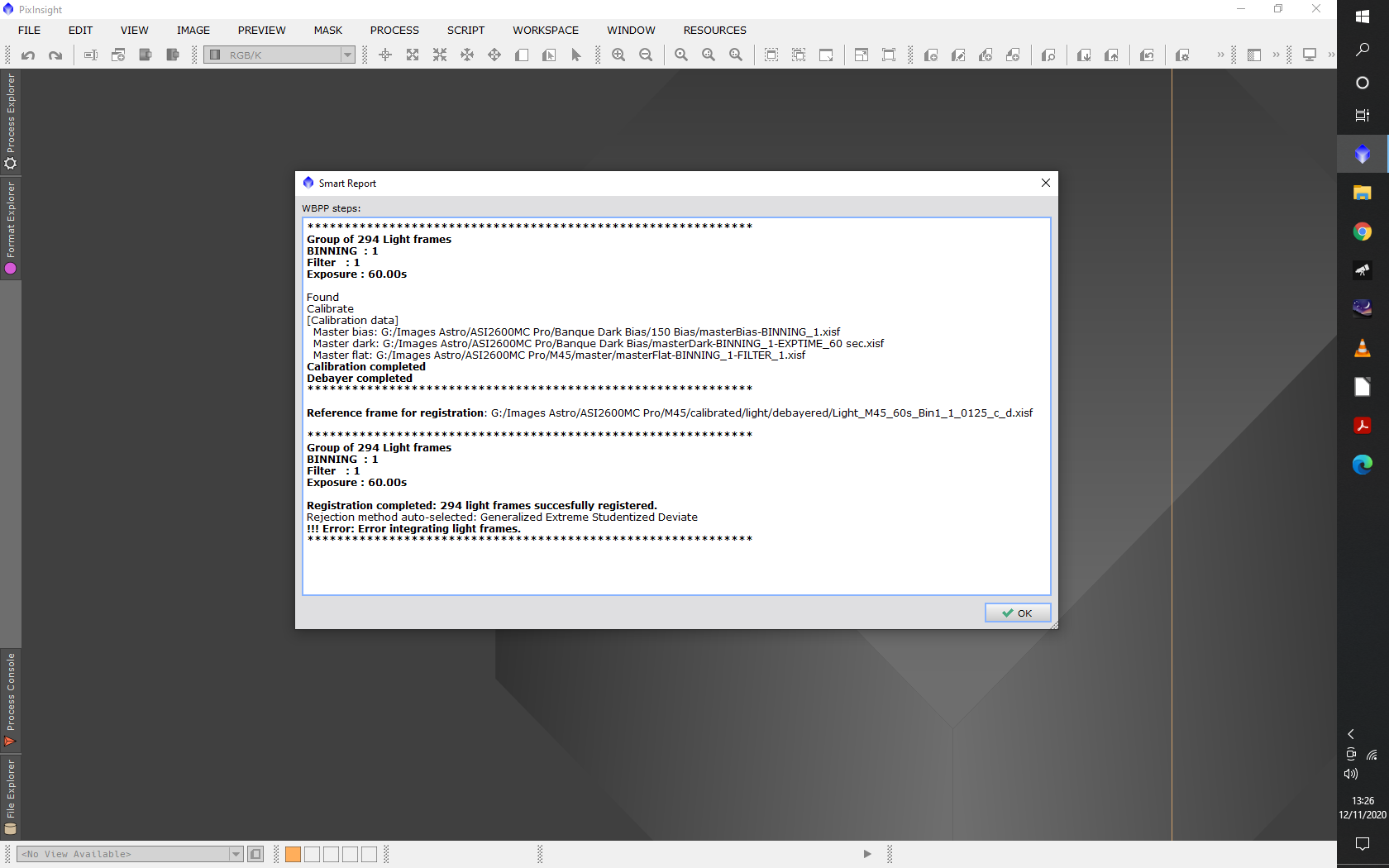

Même plantage en passant de 18Go à 32Go de RAM.
Je fait le test avec un précédent prétraitement qui avait fonctionné avec 138 x 180 sec.
J'avais fait mise à jour de Pix avant de réutiliser le prétraitement, ça vient peut être d'un "bug". Si ça replante je signalerai à Pix
Capture d’écran (30).png (172.81 Kio) Consulté 3523 fois
Capture d’écran (31).png (42.98 Kio) Consulté 3523 fois
